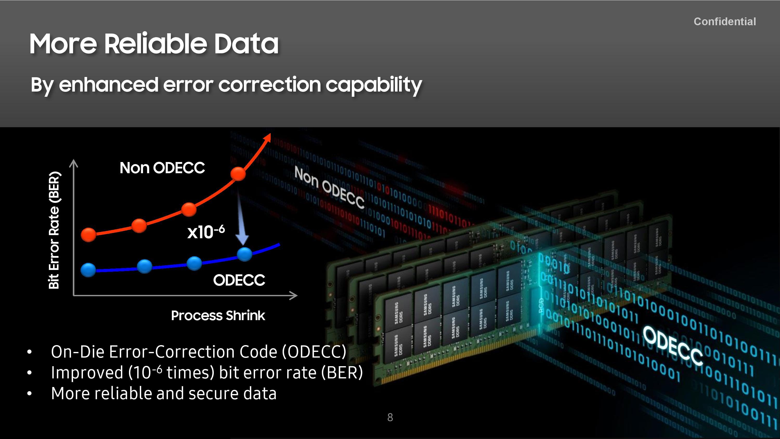

Auf On-Die-ECC würde ich auch keinen Wert legen. Ich vermute, dass dies nur eingeführt wurde, um qualitative Umzulänglichkeiten bei der Fertigung auszugleichen.
Bei DDR5-Speicher verfügen alle RAM-Sticks über internes ECC. Aber wie sieht es mit dem Weg zwischen der CPU und den RAM-Sticks aus
Die nennt sich On-Die-ECC und macht was der Name sagt: Eine ECC auf dem RAM Die selbst, es ändert sich also nicht am Weg zwischen der CPU und den RAM Riegeln, die haben weiterhin 64 Bit Datenbreite, wobei es bei DDR5 wegen der Subchannels zweimal 32Bit sind.
Das ist sicher zu einem Teil richtig und es ersetzt ja auch kein richtiges ECC RAM, schon weil man meines Wissens nach keine Rückmeldungen über aufgetretene Fehler (egal ob korrigierbar oder nicht) bekommen kann. Besser als DDR4 ohne ECC dürfte es aber wohl immer noch sein:
Außerdem sollte man nicht vergessen, dass die Shrinks der Fertigung auch die Preise fallen lassen.
Wenn die Fehlerrate nur noch ein Millionstel wäre, wie in der Folie angegeben, wäre das schon ziemlich gut.
