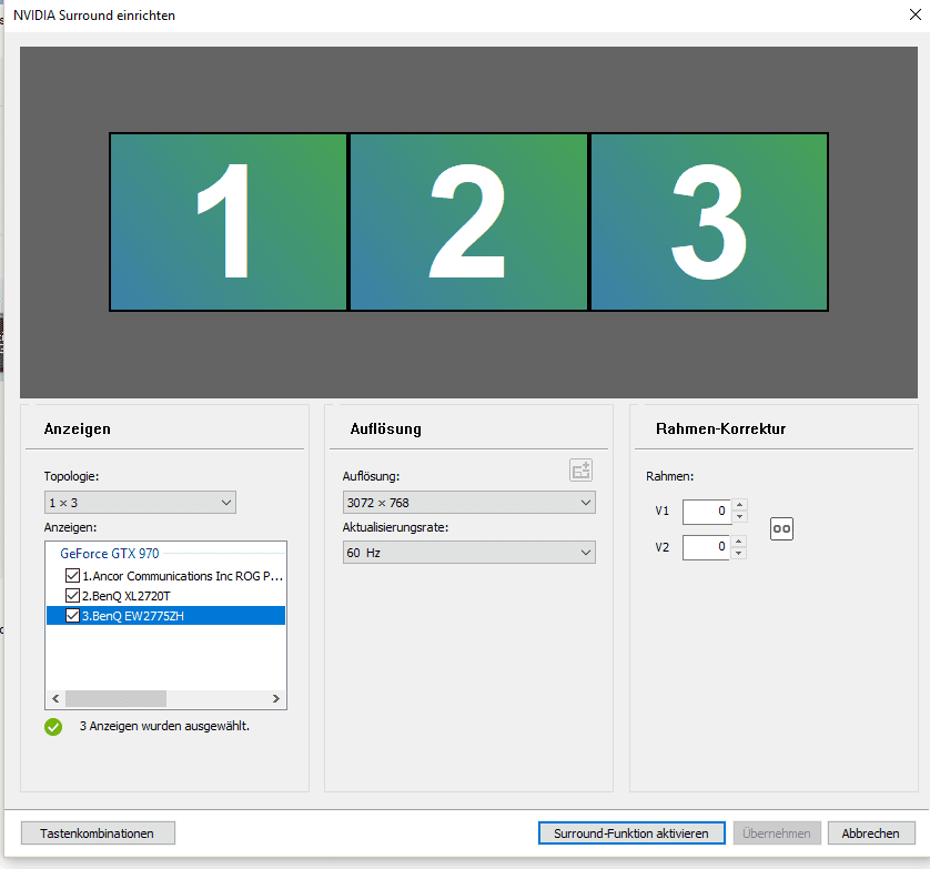

Hallo zusammen,
durch eine glückliche Fügung habe ich nun ein Triple Display Setup auf dem Schreibtisch stehen. Das wollte ich für Elite einstellen, was laut Internet per Nvidia Surround geschehen muss. Wenn ich das nun also mache ( Topologie 1x3 ) und die 3 Monitore auswähle, kann ich lediglich die Auflösung 3072x768 wählen, jedoch sind alle 3 Displays mindestens 1080p tauglich ( das eine ist sogar ein 4K Display von Asus ROG mit Gsync und das andere ein Zowie XL2720T mit 144Hz ). Der Asus und der Zowie ( BenQ ) sind per DP Kabel angeschlossen und der 3. Monitor ( BenQ EW2775ZH ) per HDMI. Angeschlossen sind alle 3 Displays an eine GTX 970. Mir ist bewusst, dass die GTX 970 nicht unbedingt ein Grafikmonster ist aber für Elite bei mittleren Details sollte das denke ich hinhauen. Ich habe alle 3 Monitore auf 1080p bei 60 Hz stehen und bin mittlerweile wirklich ratlos, warum ich die Auflösung bei Nvidia Surround nicht erhöhen kann.
Hat jemand eine Idee oder einen Tip ob und wie ich das hin bekomme?
Danke euch!

Danke dir für deine Info. Ich habe alle Monitore von Hand auf 1920x1080@60Hz gestellt auch den 4K Monitor von Asus. Doch wenn ich dann alle 3 zu einem zusammen fassen will per Nvidia Surround, dann bietet der mir nur die Auflösung 3072x768@60Hz an und sonst nichts. Und 3x 1920x1080 ergibt bei mir eine Auflösung von 5760x1080 und eben nicht 3072x768 :(
Möglich dass Nvidia Surround tatsächlich mit Monitore mit unterschiedlicher Auflösung nicht korrekt funktioniert. Vielleicht lässt sich das Problem lösen wenn man die EDID (Monitor-Daten) manuell anpasst. Mit CRU geht das sehr einfach.

Hallo!
Das Tool hat tatsächlich geholfen die gewünschte Auflösung zu erreichen. Musste dem 4K Asus Display nur sagen, dass 1080P seine normale Auflösung ist und schon arbeitete Nvidia Surround wie gewünscht. Einen Haken hat die Sache allerdings: Nach einem Neustart des Systems ist Nvidia Surround natürlich noch aktiviert, allerdings wurden dann alle Einstellungen von CRU vergessen, was zu Pixelbrei und falscher Darstellung führt. Man muss also immer daran denken, vor herunter fahren Nvidia Surround wieder zu deaktivieren. Denn witziger weise lässt sich Surround nach dem Reboot nicht mehr deaktivieren wenn man es vergisst vor dem Neustart bzw. Ausschalten. Da hilft dann nur, den Treiber nochmals drüber zu bügeln.
Aber vielen Dank für diese Lösung! Hat mir bereits sehr geholfen :)
