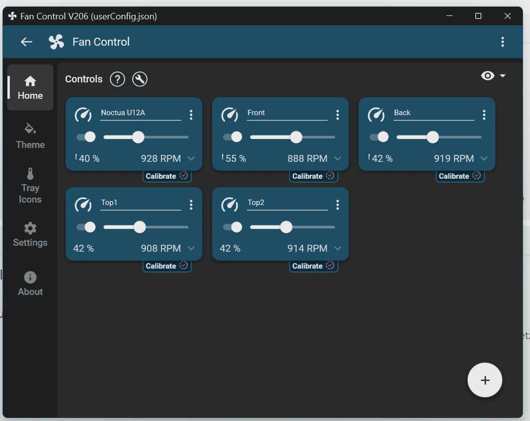

Okay, mit Fancontrol hab ich mich jetzt ein wenig beschäftigt, da werde ich die richtige Einstellung für Caselüfter und CPU finden (y)
Wenn ich mit CPU-Z den Stresstest mache, komme ich auf eine Temperatur von maximal 80°, im Idle ca. 44°. Das passt so, denke ich?
Soll ich meine Grafikkarte auch mit einer Kurve aus Fancontrol steuern? Oder kann die das alleine?
Zweite Frage: Ich habe mit 3D Mark (kostenlose Demo-Version) einen Score von "good" (6572 Punkte) bei 6578 Average und 8135 Best.
Ist das Ergebnis in Ordnung? Es ist jetzt nicht so, dass ich da eine möglichst hohe Punktzahl erreichen will, ich will das für mich nur einordnen können und sichergehen, dass der Rechner das leistet, was er leisten soll.
du brauchst keine kurve.
eine fancurve ist nur notwendig wenn du im idle die lüfter ausgestellt haben willst ODER wenn du ein gehäuse hast bei dem unter last die temps zu hoch werden und du sie zwischen idle und load unterschiedlich laufen lassen willst.
wenn beides nicht der fall ist, kannst du dir das sparen und die lüfter einfach auf einen fixen wert stellen den du nicht hörst. temps prüfen und wenn die passen, brauchst du nix mehr ändern
Achso, okay. Ich hab ohne Kurve im CPU Stresstest maximal 88°, immer noch im Rahmen, oder?
Wofür brauche ich dann Fancontrol überhaupt?
um die lüfter einzustellen? du kannst das auch im bios machen aber die steuerung dort ist frickelig und falls du mal ein bios update machst, fliegen alle einstellungen wieder raus ;)
das ist heute nicht mehr so schlimm aber für das beliebte tomahawk b650 board gibts seit release gefühlt 30 bios updates. irgendwann war mir das zu blöd :d
stell alle header auf manual und fertig ist der lack :
