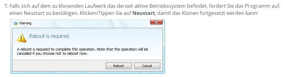

Ich wollte meine aktive Betriebssystemplatte zur Sicherung clonen. Das klappt aber irgendwie nicht, da ja dafür der PC runtergefahren wird und auf der Linuxbasis von Acronis startet und dann das clonen beginnt.
So kenne ich das auch von einem alten True Image.
Aber hier fängt er einfach das clonen an und das Ergebnis sieht entsprechend aus (also nicht zum wiederherstellen geeignet)

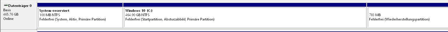

Meine Betriessystemplatte siet folgend aus:
Kann nur, über einen extra USB Stick (Boot-Medium), beim Starten des PCs in die Linuxumgebúng von True Image gelangen, damit auch das Clonen der Systemplatte klappt.
Hat ev. jemand auch schon die Erfahrung gemacht, oder läuft bei mir einfach was schief?
