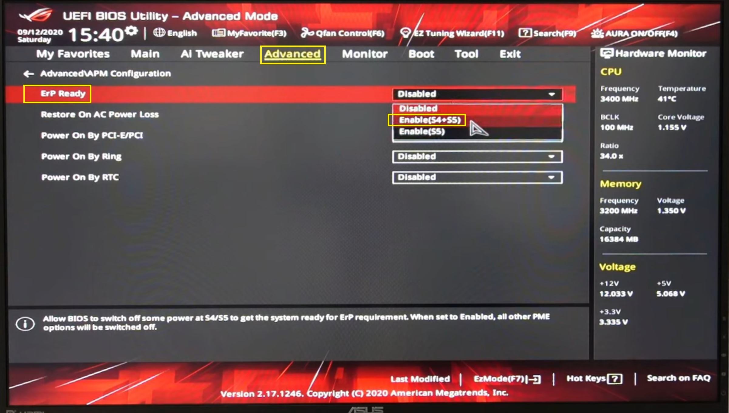

Wenn du ein Asus Mainboard besitzt hat das Mainboard wahrscheinlich Probleme mit den Power Stats, deshalb ErP S4+S5 im Bios aktivieren.

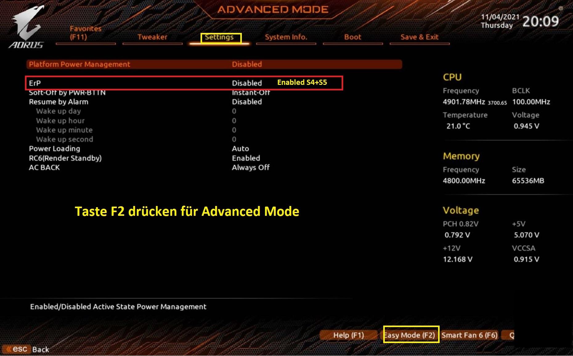

Win Einstellungen und Tastenkombi haben leider nicht geholfen. Die BIOS Option muss ich bei meinem Gigabyte Aorus Board noch suchen.

...Die BIOS Option muss ich bei meinem Gigabyte Aorus Board noch suchen.
ErP S4+S5 im Bios aktivieren, ErP ist bei Settings im Gigabyte Z690 Bios zu finden (Bild unten), bei anderen Gigabyte Mainboards sieht das ähnlich aus.
