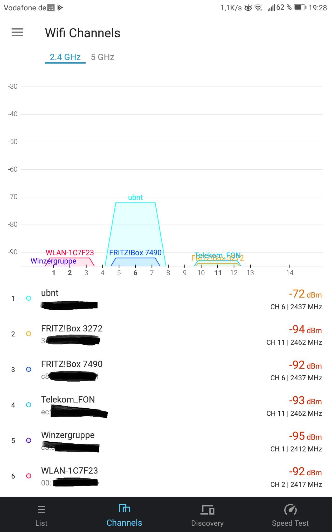

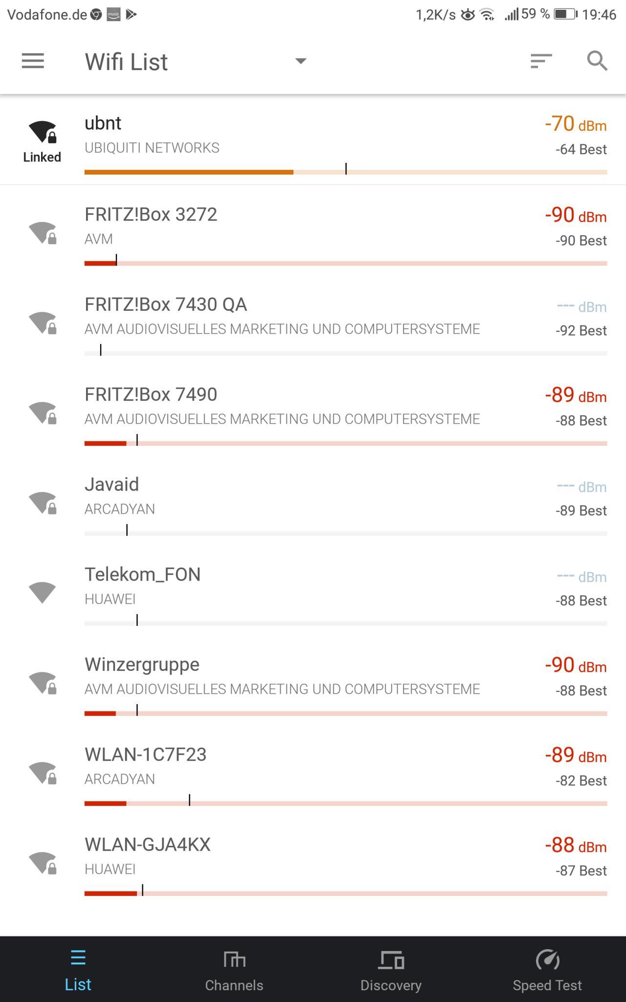

So, Tochter schläft, hier die erste Ladung Infos:
Die im Screenshot geschätzte Entfernung stimmt kein Stück.
Es sind ca. 4 Meter Luftlinie, nur die Kellerdecke ist da etwas im Weg.

Einzige andere W-LAN-Sendedstation ist die Fritzbox - bei der hab ich das W-LAN abgedreht.
Kanäle sind gescannt, siehe Bild unten.
Leider hat sich die Nachbarschaft so gut verteilt, dass, egal welcher Kanal, eine Überlagerung vorliegt.
Der AP liegt auf einer Arbeitsplatte im Keller, rundherum frei.
Habs probeweise auch mal mit einer leeren Destwasser-Flasche als Unterlage versucht um ihn richtig frei im Raum zu positionieren, Änderung gleich null.
Habe auch probehalber mal den Channel von 6 auf 13 gewechselt, da ich 14 nicht auswählen kann.
Ergebnis: Download fast 1 mbit mehr, upload fast 1mbit weniger.
