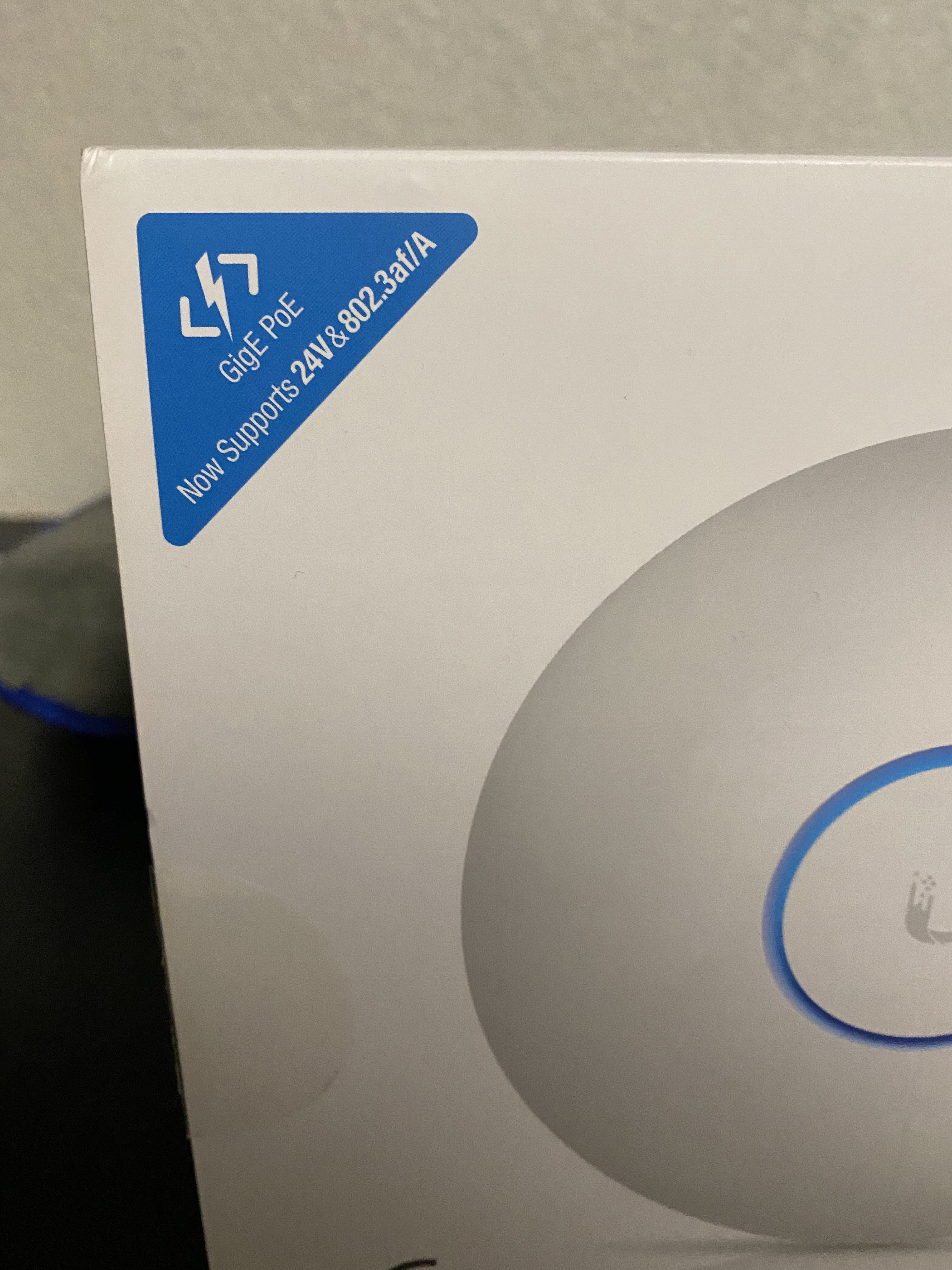

Der AC-LR kann aber auch mit einen 802.3at/af Injektor umgehen, wenn es kein ganz altes Modell ist. Das sollte auf der Verpackung stehen...hast Du die noch?

Die APs haben auch n Aufkleber auf der Rückseite, sieht n bisschen aus wie ne Stoppuhr oder so. Wenn der drauf ist, kann der AP 802.3af

Auf der Rückseite haben meine leider keinen Aufkleber soweit ich das sehen konnte, aber auf der Packung wurde ich fündig. :)
Auf der Rückseite ist bei mir wohl das Datum geprägt 1x 20 und 1x 21, aber beide können 802.3af :)
Hab mal einen mit 802.3at bei MF bestellt, bin mal gespannt, hätte sie zwar lieber an den Switch gehangen mit POE, aber nur dafür wollte ich mir nicht noch einen kaufen.
