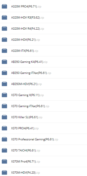

Besitze das x370 pro4. Hat jemand schon ein bios von denen in der liste geflasht und kann mir Feedback geben ob alles gut läuft? Will nach dem flashen eine 5600x dranmachen
Es ist die selbe lineup - in dem Fall sogar die selbe "Kopie" wie das X370 6.61 (angepasst natürlich)
Dem X470 4.60 fehlten ein paar Module für Summit Ridge & Pinnacle Ridge fehlen (1xxx, 2xxx)
In dem 6.61er allerdings waren alle vorhanden.
Sollte kein Problem für Matisse sein, aber 2700X und früher würden nur auf Stock laufen.
Das 6.61er laut OCN läuft soweit stabil
Aber es ist älter als die aktuellen "beta" Biose welche wir auf B550 und X570 bekommen :)

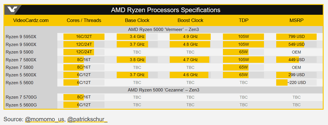

AMD Ryzen 5900, 5800, 5700G, and 5600G​

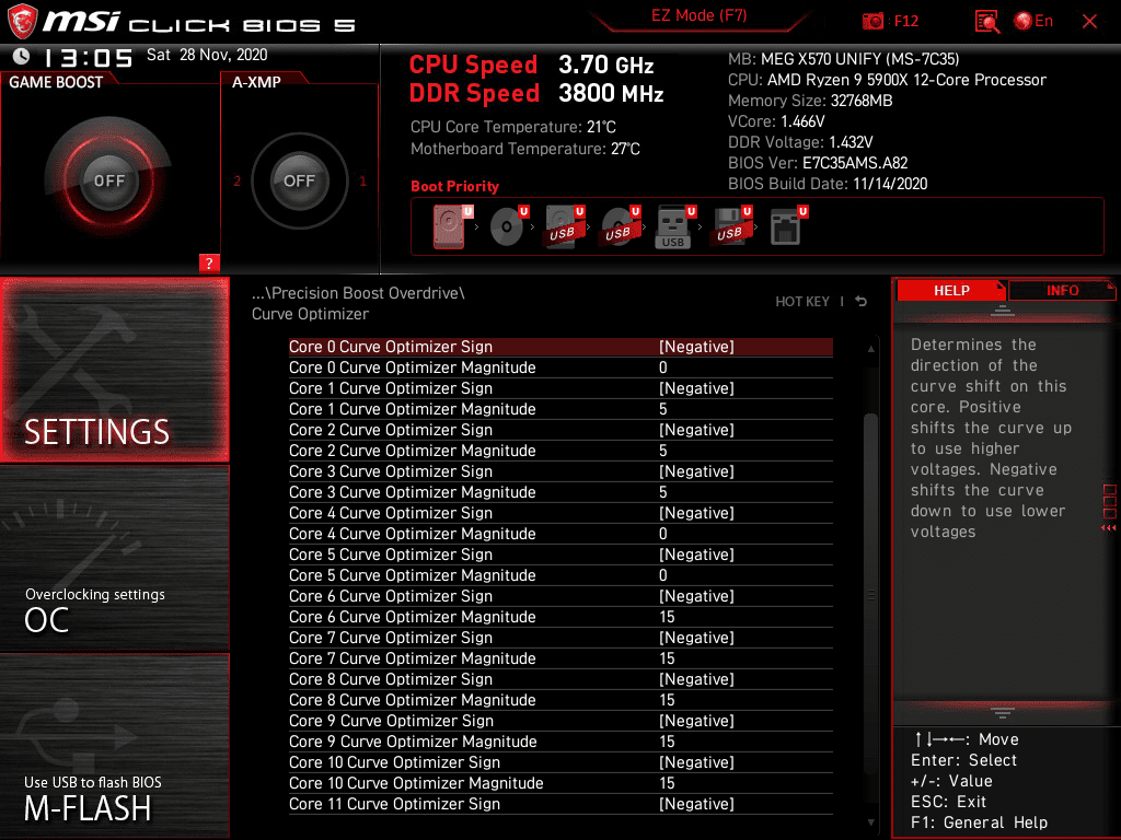

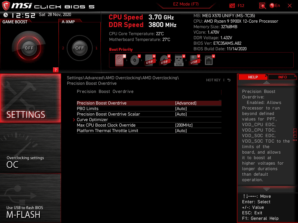

den Curve Optimizer habe ich schon seit Agesa 1.1.0.0 im MSI Bios mit meinem X570 Unify spätestens seit dem A81 bzw. A82 Beta Bios.
Vorher hatte ich danach nicht gesucht.
der Curve Optimizer ist also für die Spannungsregeln gedacht.Damit kann man also besser die einzelnen Kerne steuern.Verstehe ich das also richtig?
Bei mir funktioniert der Curve Optimizer nicht mit dem A82 auf dem Unify. Werde morgen mal das A84 testen.

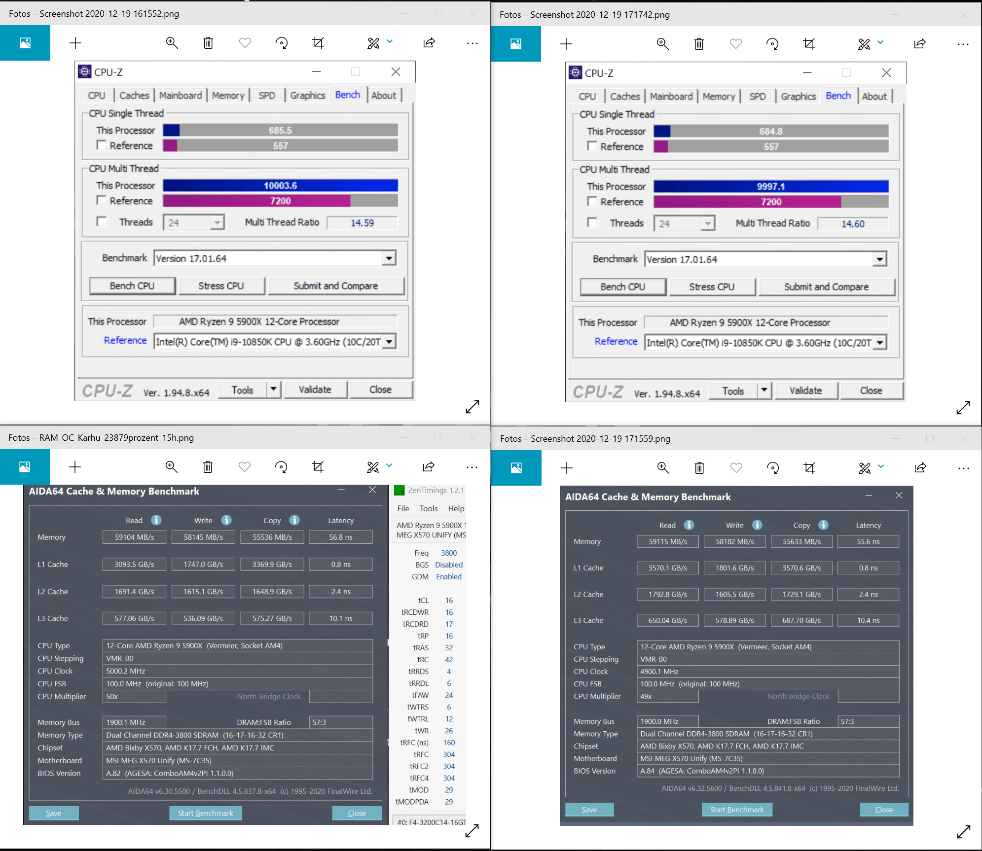

das rechte ist noch ein Screenshot ohne meine CO settings, die hatte ich noch nicht wieder an
den hab ich auch aber laut amd soll der ja noch garnicht final sein oder :unsure:
Laut amd ist vieles nicht "final"
Hab ich auch seit AGESA 1.1.0.0 Patch B (SMU 54.30 / ABL 09084010)
Undervolting funtkioniert ebenso. Sowie BAR Support ist vorhanden
