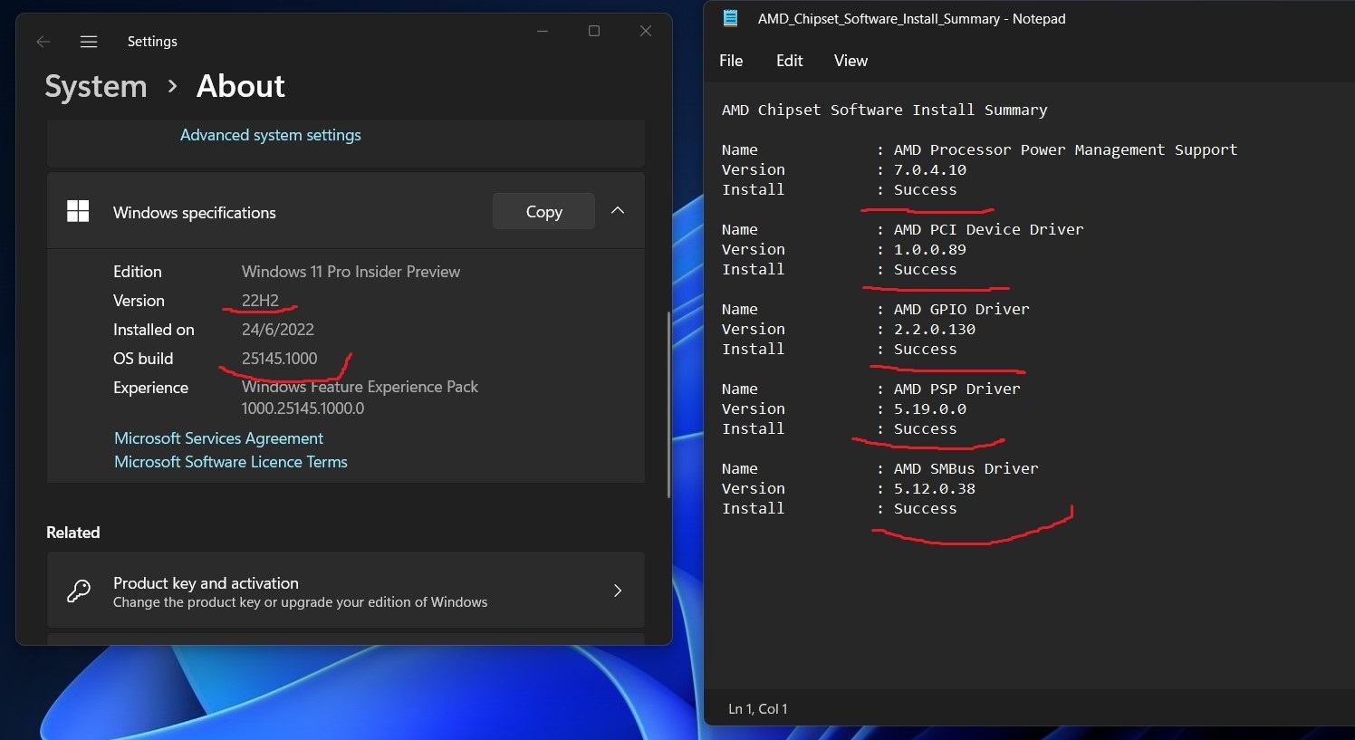

i play with win 11 pro last insider preview / Build 25145 and i dont have any kind of stuttering or usb problem so far with 1.2.0.3 .c
question is there another reason to flash?

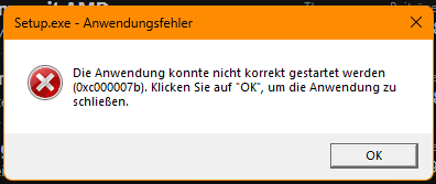

Bekomme einen Error, wenn ich denn installieren will gleich nach dem Entpacken für die Installation. Windows 11 22H2 letzte Build.
Edit: Konnte denn Fehler selbst lösen. Habe die VC_redist.86 installiert dann lief das Setup. Allerdings hat das Setup selbst eine VC_redist dabei nur die dürfte fehlerhaft sein.
I get an error when I try to install right after unpacking for the installation. Windows 11 22H2 latest build.
Edit: Was able to solve the error myself. Have the VC_redist.86 installed then ran the setup. However, the setup itself has a VC_redist, only that is likely to be faulty.
i have 22H2 build and i dont have any kind off crash with last chipset 4.06.10.651 driver after update !!!!

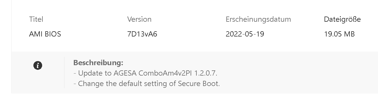

Gibt seit heute auch das 5.40 (AGESA ComboAM4v2PI 1.2.0.7) für das ASRock B450M Pro4.
Edit: Zu langsam sehe ich gerade. :d
The question is:
Do you have any problems? shutdowns, usb connection loss, stuttering, performance or problems at overclocking???
If everything is fine and you shouldn't be one of the people who likes to experiment with driver/bios, theres no reason for you to upgrade! ;-)
The question is:
thanks bro!! for your answer !!! there is no reason for me to upgrade so far !!(y)

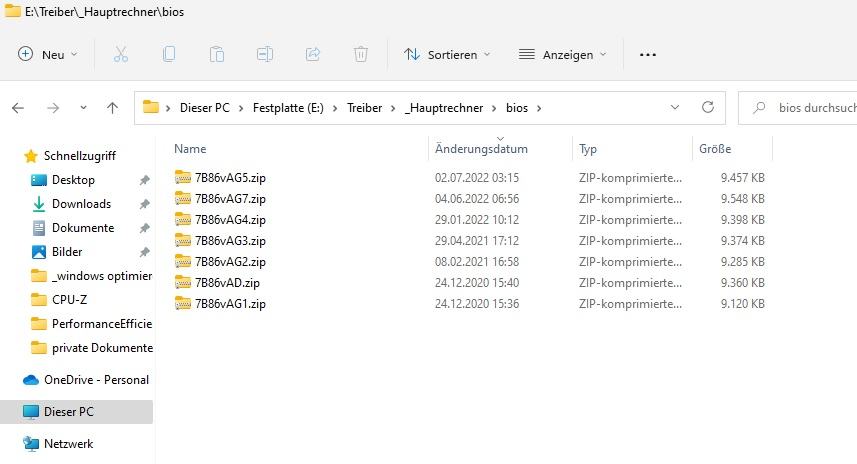

Wenn ich so guck im Sammelsorium könnte es eine ...AG6.zip geben was denn das Beta von zuvor mit 1.2.0.6 gewesen sein müsste
Gruss Dennis

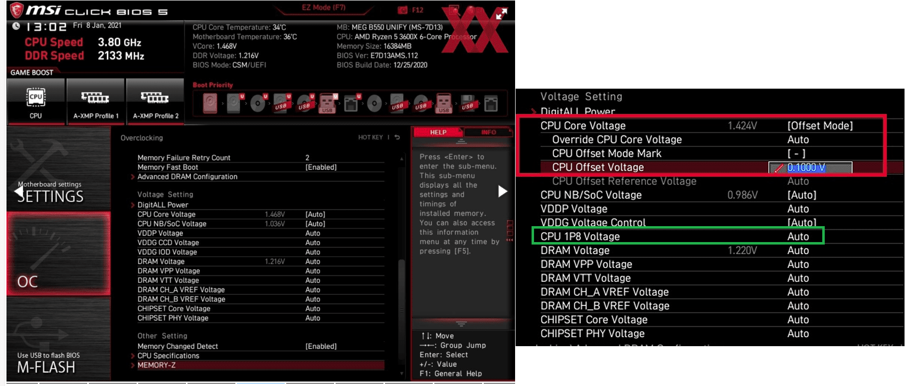

Es gibt ja hier von HWLuxx einen Testbericht von MSI B550 UNIFY ( ohne X ) mit vielen Bildern vom BIOS darin.
Ich habe die X Variante und beim Vergleich festgesellt das sehr viele Funktionen im BIOS dazugekommen sind.
Wäre es vielleicht von Interesse das ich mal einen Vergleich der Bilder mache, die würde ich dann zur Verfügung stellen damit man ein Update des Artikels machen könnte.
Funktionen sind dazugekommen die vielleicht einige die den Artikel lesen um sich so ein Board zuzulegen dort nicht finden aber gerne hätten.
Hier mal ein Beispiel, die CPU 1P8 Voltage ( das rot umrandete nicht beachten habe den Offset jetzt bei meinem 5800X eingestellt ), ist diese Funktion im Artikel damit gemeint?
@Gamer1969
Interessant wäre es durchaus. Allerdings habe ich damit nichts zu tun. Da fragst du am besten die Redaktion oder @FM4E , welcher den Artikel geschrieben hat.

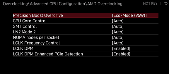

Falls du die Einstellung meinst auf den Bild, die ist noch nicht so lange drin.
Auch hier gibt es Zusatz Einträge, so wie in anderen Bereichen auch.
LCLK Frequency Control, da gibt es AUTO und irgendwas mit global, da sind dann 2 Werte ein tragbar.
Einmal Minimum und dann Maximum, wäre echt nicht schlecht wenn es von MSI mal eine Auflistung geben würde was die einzelnen Einstellungen bedeuten UND wo es Zusammenhänge zwischen Einstellungen gibt.

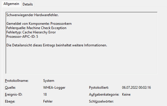

Seit letztem we hab ich wieder UV-Shutdowns... :wut:
Musste vcore auf "Auto" stellen und im CO die vier entsprechenden Kerne (welche die Shutdowns verursacht haben)
von -13/-11 auf -10 rauf setzten damit ich, vor allem während dem schauen von Twitch streams, keine Shutdowns mehr hab.
Win11 (Höchstleistung)
1.2.0.7
5800X @ MSI x570 Gaming Plus (+125mhz; LLC=2)
Hat jemand ähnliche Probleme?

Musste vcore auf "Auto" stellen und im CO die zwei entsprechenden Kerne von -12/-11 auf -10 rauf setzten
wie hast du denn auf Stabilität getestet. Um für 8 Kerne mit dem Corecycler möglichst alles abzudecken brauchts dann schnell mehrere Tage.
CO = Curve Optimizer -> Manuell eingestellt.
Bis 1.2.0.7 war alles chillig.
Mit 1.2.0.7 musste ich im vergleich zu ende letztem we nur minimale Anpassungen im CO machen. (Sorry oben ist mir ein fehler unterlaufen o_O Ich musste vier Kerne Anpassen! 😱)

Irgendwann dreh ich bald komplett am Rad :rolleyes2:
Musste vcore auf "Auto" stellen und im CO die zwei entsprechenden Kerne von -12/-11 auf -10 rauf setzten damit ich, vor allem während dem schauen von
1.2.0.7

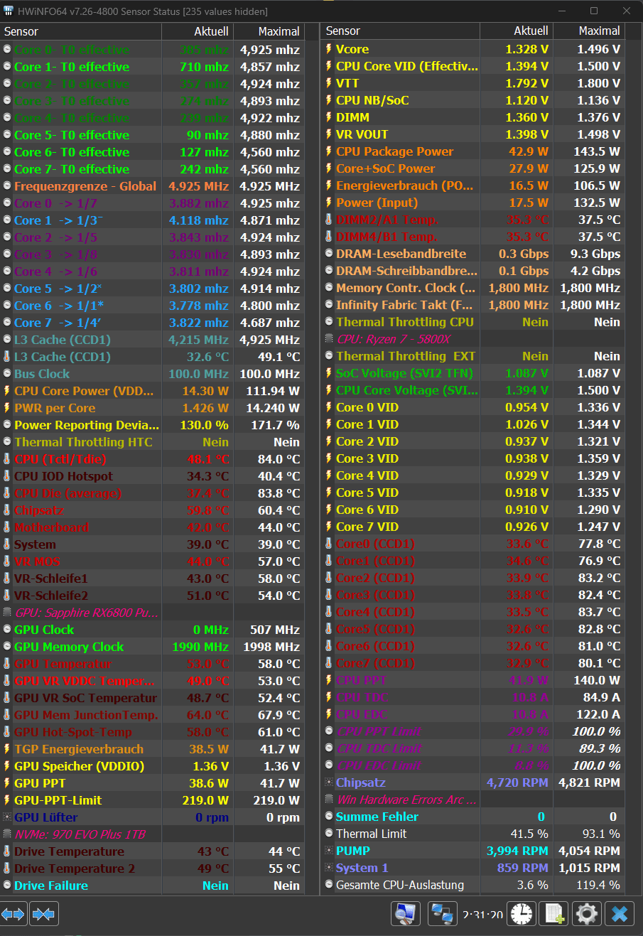

HWinfo = Cinebench R23; Punkte unterschied liegt in Bereich von 2-3%; Tdie temp. unterschied +2°C bei ca 4°C niedrigerer
Raumtemp. im Gegensatz zum letzten CB run letzte Woche.
