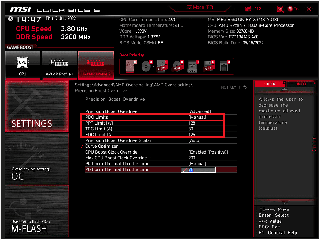

2. Kann man bei 1.2.0.6C die PBO Limits
PPT auf mehr als 160 W stellen oder mehr
TDC auf mehr als 180
EDC auf 200
oder sind diese Werte schon beim 1.2.0.6c gedekelt ?
Es gibt den Precision Boost Overdrive an 2 Stellen im BIOS, einmal unter OC und dort unter Advanced CPU Configuration und einmal unter AMD Overclocking bei den Settings.
Ändert man was im OC Bereich wird das automatisch bei den Settings übernommen aber nicht umgekehrt.
Bei Precision Boost Overdrive hast du verschiedene Auswahl Möglichkeiten:
Du musst wenn du die Board Limits haben willst auf Advanced gehen und dann darunter Motherboard auswählen.
Hier wo bei mir Manual steht, dann werden die Board Limits automatisch gesetzt.
ABER Vorsicht hier bei Manual kann man viel höher gehen, einfach bei PPT 9999 eingeben und das Board stellt das dann, bei mir auf 4096 W ein.
FINGER WEG! DAS IST ZU VIEL!
EDC auch nie höher wie 140A einstellen auch wenn die Board Limits viel höher sind!
Ach so das Package Power Limit kann man auf max. 1000W anheben, ABER AUCH HIER:
FINGER WEG! Max. 142W

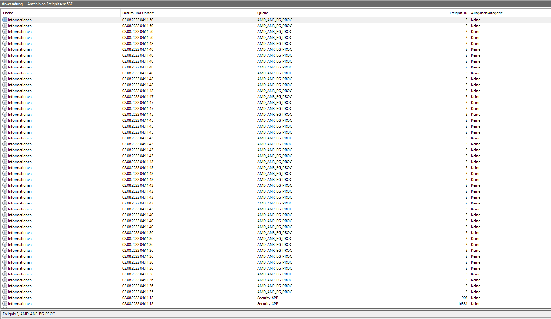

Seit dem ich auf meinem MSI MPG X570 Gaming Pro Carbon WIFI die Version 7B93v1G vom 2022-06-07 geflashed habe. Habe ich alle paar Stunden ein GSOD.
Unter der Ereignisanzeige von Windows 11 22H2 25169.1000 taucht dann diese Fehlermeldung auf.
Fehler bei der Initialisierung der SCEP-Zertifikatregistrierung für WORKGROUP\MYFAN-GAMINGPC$ über https://AMD-KeyId-578c545f796951421221a4a578acdb5f682f89c8.microsoftaik.azure.net/templates/Aik/scep:
GetCACaps
GetCACaps: Not Found
{"Message":"The authority \"amd-keyid-578c545f796951421221a4a578acdb5f682f89c8.microsoftaik.azure.net\" does not exist."}
HTTP/1.1 404 Not Found
Date: Mon, 01 Aug 2022 02:47:30 GMT
Content-Length: 121
Content-Type: application/json; charset=utf-8
X-Content-Type-Options: nosniff
Strict-Transport-Security: max-age=31536000;includeSubDomains
x-ms-request-id: 135a30f5-deee-4658-b118-d60f322b8a39
Methode: GET(203ms)
Phase: GetCACaps
Nicht gefunden (404). 0x80190194 (-2145844844 HTTP_E_STATUS_NOT_FOUND)
TPM 2.0 ist aktiviert, und ich bin der Meinung der Fehler tritt auf. Seit dem das Bios auf AGESA ComboAm4v2PI 1.2.0.7. geflashed wurde.
In den Bios Einstellung war vor dem flashen Secure Boot Deaktiviert, seit der neuen Version wurde oder war Secure Boot ja Automatisch aktiviert.
Aber selbst wenn ich das jetzt Deaktiviere tritt der Fehler auf. Ich kann ihn nicht Reproduzieren, er tritt einfach willkürlich auf.

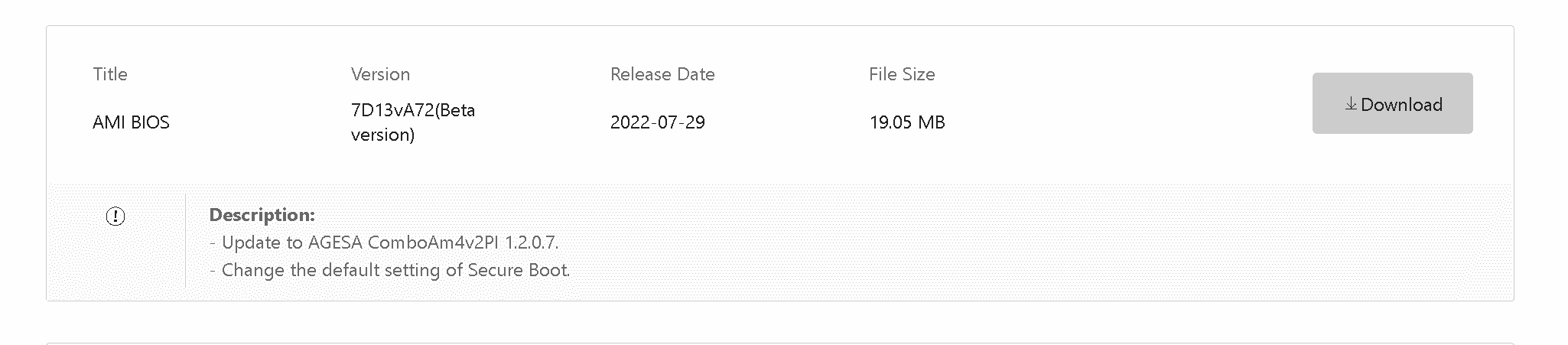

Eine kleine Rückmeldung wegen den neuen BETA BIOS, das läuft bis jetzt ganz gut.
Bis jetzt keine Fehler oder andere Merkwürdigkeiten.
Direkt im BIOS alle Einstellungen mal verglichen, sind alle gleich geblieben, keine dazugekommen oder weg gelassen.
7D13vA72(Beta version)
MEG B550 UNIFY-X​
7D13v172(Beta version)
MEG B550 UNIFY​
Keine Ahnung was jetzt los ist, ich habe ledig nur das Aktuellste Bios geflashed. Seit dem habe ich wie o.g diese Abstürze.
Jetzt habe ich ein altes Bios drauf 7B93v1F und TPM und Secure Boot wurden Deaktiviert Windows 11 Installiert - beim Treiber installieren und Zocken stürzt der Pc ab.
Windows 11 mit TPM und Secure Boot installiert, passieren die gleichen Fehler.
Bios wurde auch resettet.
Er spuckt auch nur noch diese Infos aus, nach Win 11 Clean Install.
