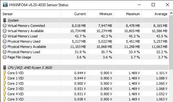

Habe auch nen 3600. Mal getestet und siehe da, es sind 1,463V bei HWinfo64.
Ach ja ist 1.0.0.3

Bitte nochmal genauer meinen Post lesen. Ich rede von ALL-Core Lasten NICHT von Single Core Turbo Szenarien. Dass da mehr als 1,45V anliegen ist komplett normal.
Habe nochmal CB laufen lassen jetzt sind es 1,35V. Sobald CB beendet ist, ballert er die Kerne hoch auf 4,2Ghz, deswegen auch die vCore von über 1,45V.

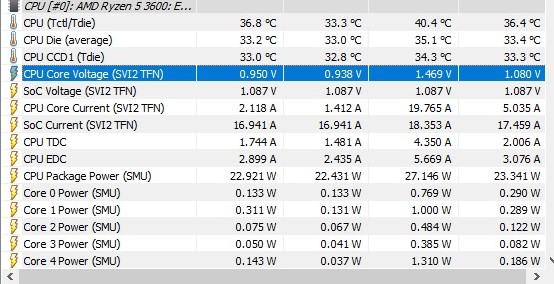

Nein du musst nach dem Wert V-Core suchen ....
Wat? Das stimmt schon so.
Ich zeige es dir gerne, hier unter Core Voltage musst du gucken:

Bei der Core Vorlage wird unter Last all Core aber sicher keine 1.4v Anliegen, darauf wollte ich hinaus. ;)
Und du schmeißt vid und die Einzel Core Spannung in einen Topf der CPU Spannung.
Habe ich doch oben geschrieben, dass es All Core 1,35V ( und der Grund für die über 1,45V beim Test steht auch da) sind und da steht auch vCore und nicht VID bei mir im Text.
Das Bild zeigt nur die VID, weil ich zu faul war ein neues zu machen, da dort dasselbe stand.
