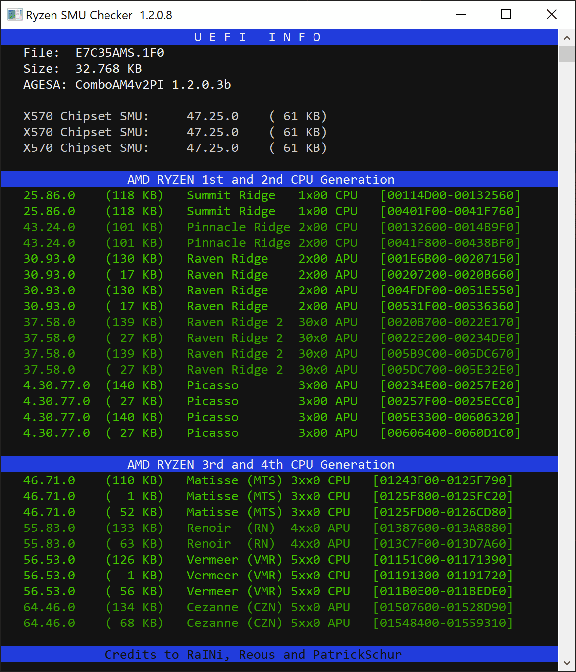

neuer Bios für MSI MEG X570 ACE
7C35v1F
- Update to AMD ComboAM4PIV2 1.2.0.3b

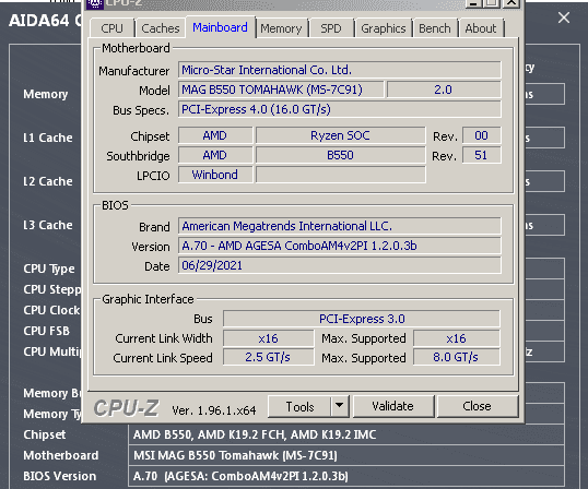

Das B550 Mag Mortar hat jetzt auch eine neue Version. Geflasht habe ich diese aber noch nicht.
Version
7C94v18
Erscheinungsdatum
2021-07-09
Dateigröße
17.3 MB
Beschreibung

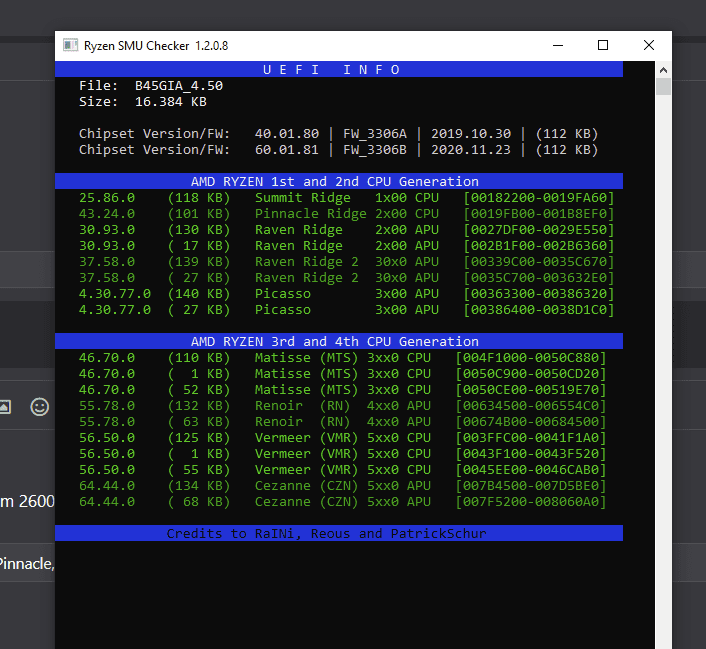

Kollege hat ein Asrock Fatal1ty B450 Gaming-ITX/ac und will von einem 2600x auf (m)einen 3700x upgraden.
Bei der letzten Version 4.50 steht folgendes:
ASRock do NOT recommend updating this BIOS if you are going to use Pinnacle, Raven or Summit Ridge CPU on your system.
Es müssten ja aber beide CPUs damit laufen, oder?
Thx!
hat sich denn was an der Performance durch die aktuellste Bios Version was geändert oder hat das noch keiner bisher getestet gehabt als direkter vergleich?
@Techlogi
SMU und Microcode ist zwar vorhanden aber womöglich laufen sie trotzdem nicht. Vielleicht hat Asrock hier etwas "verhunzt" oder es wurde einfach nicht getestet. Zumindest gab es hier schon mal einen Fall, bei dem eine ältere CPU dann auch nicht mehr lief.
@Reous Ok, dann macht er das Update auf 4.50 am besten erst dann, wenn er beide CPUs da hat? Sprich Update machen, alte CPU raus, neue CPU rein, cmos clear.
Thx!
Sollte trotzdem laufen. Habe hier am ASRock X470 bisher keine Probleme mit meinem 2700X und BIOS v4.73 gehabt.
Hatte vorher ASRock Support gefragt, ob ich von BIOS v2.0 (AGESA PinnaclePi-AM4 1.0.0.6) auf v4.70/4.73 (AGESA Combo-AM4v2Pi 1.2.0.0) kann.
Es wurden extra die Firmware-Programmierer gefragt & Ergebnis lautete: Ja.
Entweder 4.40 oder 4.50 sollten laufen.
Achte darauf, ob auch der RAM-OC (z.B. XMP 3200 oder manuelle Werte) auch wirklich laufen.
Bei meinem Board half die Beta 4.73. Muss bei Deinem Board aber erst gar nicht das Problem sein. 😉
Bei JZ gibt's auch die 4.50 für Dein Board zum Download.
Grüße

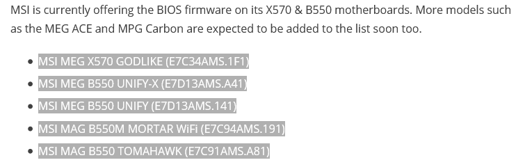

MSI Also Rolls Out AMD AGESA 1.2.0.3 Patch C BETA BIOS Firmware For Its X570 & B550 Motherboards
Screenshot 2021-07-29 at 17-37-30 MSI Rolls Out AMD AGESA 1 2 0 3 Patch C BETA BIOS Firmware F...png
Downloads sind oben im Link ;)

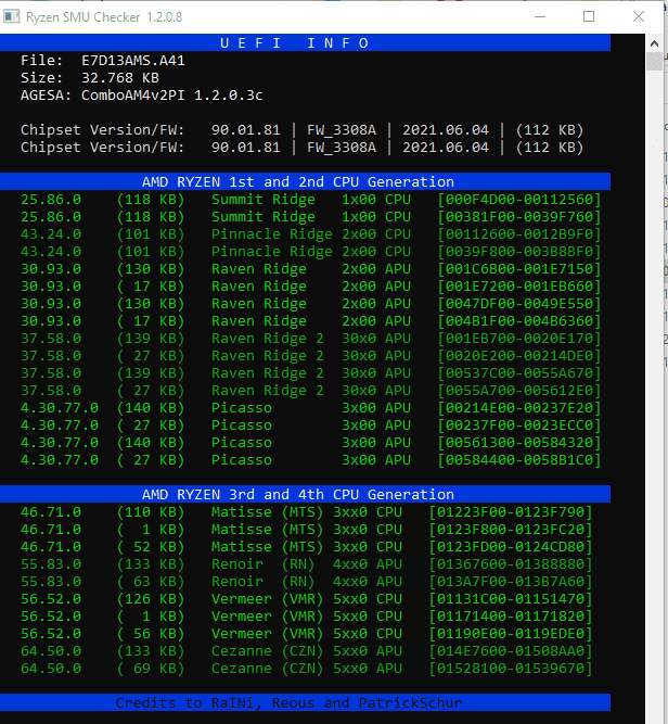

We got some new information from MSI on the latest releases and the key features it the updated SMU. For Cezanne (Ryzen 5000G), the SMU has been updated to 64.50.0 while for Vermeer (Ryzen 5000), the SMU has been reverted to 56.52.0. For ASUS X570 ROG motherboards, the SMU version sticks to 56.53.0 for an unknown reason but we have asked ASUS & AMD to comment on this. Also, it is reported that the BIOS Firmware will be recognized as Patch B because the source code for the Patch C iBIOS is labeled as Patch B. To really make sure that you have updated to the right Patch, you will have to match the SMU version with Cezanne 64.50.0.
Jetzt wäre noch gut die Originalquelle zu kennen. So wie es sich liest scheint wccftech diese nicht zu sein.
Unbekannt. Die Dateien sind da zu Google Drive verlinkt.
vom MEG_B550_UNIFY-X_BIOS_A41
