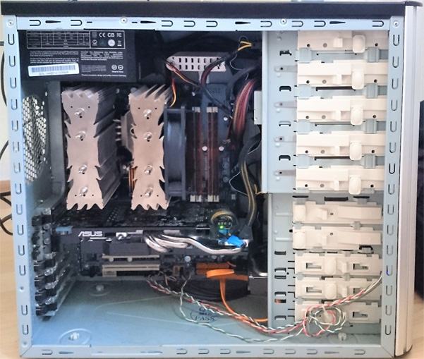

Um das hier mal zum Abschluss zu bringen... Letztendlich ists folgende Konfig geworden:
X5460 + 771 Mod (15€)
Gigabunt EP43-DS3 (war vorhanden)
4x2gb DDR2-800 (war vorhanden)
Asus HD 7870 Ghz DirectCU II (50€)
BeQuiet SystemPower 7 500W (war vorhanden)
PCIe 2.4ghz Wlan Karte (15€)
Thermalright IFX-14 (30€)
Gesamtkosten für Upgrade: ~110€
Ich denke das ist ganz ok, um eine Kiste für ältere Spiele stehen zu haben. Das hat insgesamt aber auch nur so günstig geklappt, weil ich noch einige Teile im Schrank hatte. :) Was jetzt noch fehlt wäre ein besserer Cpu Kühler mit Aufwärtskompatibilität (775 und 1151/AM4) und ne kleine SSD. Beides lässt sich bei einem Plattformwechsel ja mitnehmen.
EDIT: IFX 14 ist nun verbaut.
Bild vom Build:

Ist jetzt ein gebrauchter Thermalright IFX-14 geworden. Da passt nämlich das Thermalright Bolt-Thru Kit und damit geht der auf alle aktuellen Sockel sowie Sockel 775 :)
