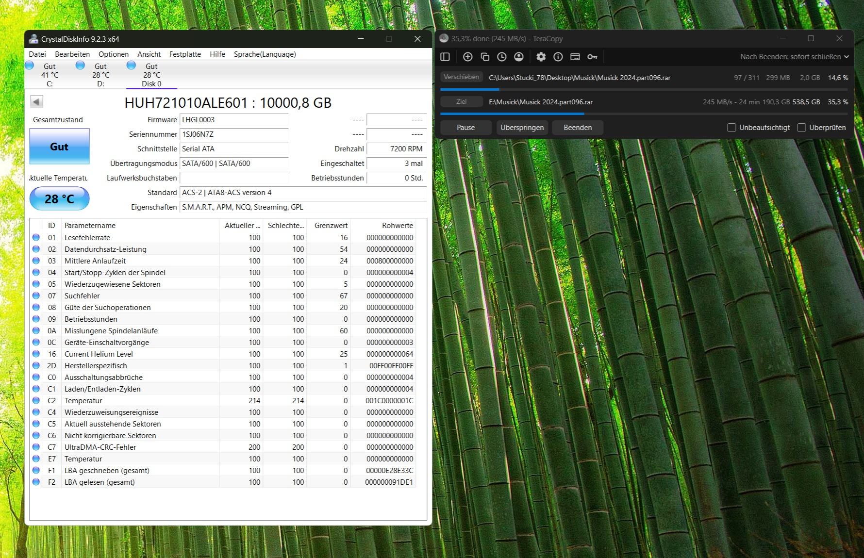

Hallo zusammen,
ich habe mir vor Kurzem zwei gebrauchte HGST Ultrastar He10 10TB HUH721010ALE601 gekauft.
Diese habe ich, mit zwei weiteren Platten in einem Externen Gehäuse (Link) laufen.

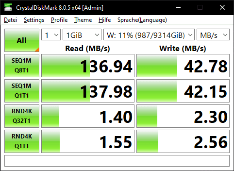

Folgendes Problem. Auf die 10TB Platte ( n ) möchte ich mehrere TB von anderen Platten kopieren. Nur leider schreiben die 10TB Platten mit gemütlichen 40-46MB/sec.
Auf die anderen Platten im Gehäuse (3 und 4 TB) kann mit ca. 150MB/sec geschrieben werden.
Woran könnte das liegen?
Ich habe vorhin getestet und ein 2GB File von der internen SSD auf die externen Platten kopiert.
Writecache ist disabled.

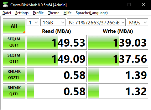

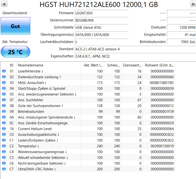

Hier die 4TB Platte
Und hier die 10TB Platte:
