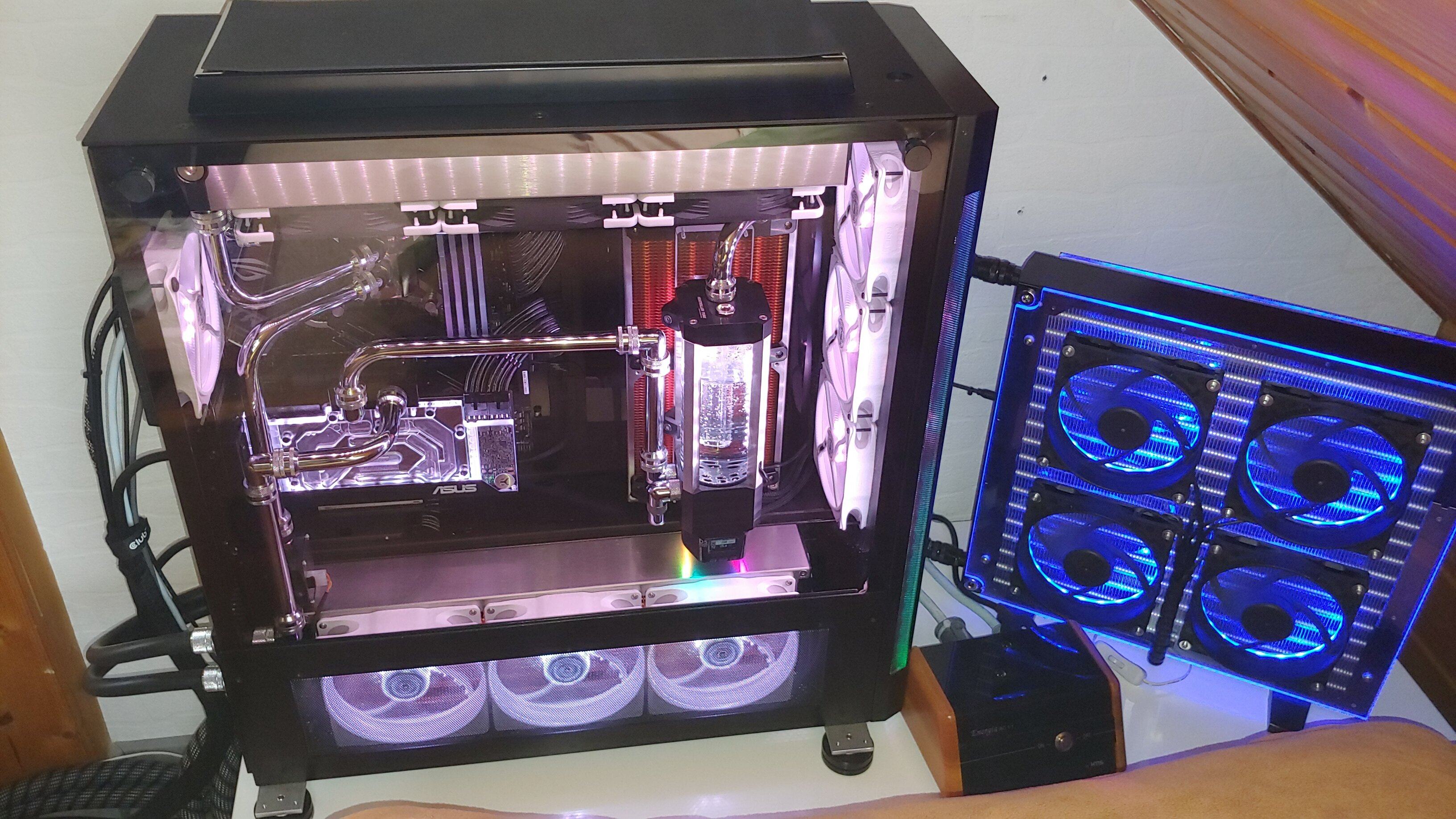

Umbau auf Glas und neue Radis
Genau ist die blaue Variante. Ist optisch nicht ganz so smart wie das Nanozeug darfür aber unklumpbar.
Ok,danke.
Tschuldige ,das ich so vviel in deinen Thread poste,aber es hilft ja beim gegenseitigem verbessern.
So,hab mal auf weisses Licht umgeschaltet,was ich noch nie hatte.
Und es sieht wirklich viel besser aus.
Jetzt noch blaues Wasser und dann sollte es stimmen.
Ist jetzt noch Glas davor gewesen bei den Bildern und nicht ganz staub frei wie bei dir.
Die Klarheit im Case viel mir immer bei dir auf !!! :)
Und die Idee mit den Halos,das der rest drumherum schwarz ist,wenn ich das so verstanden habe,wird gut kommen.
Wie so Löcher unten.........

Hier jetzt mit schwarzer Folie und 120 Spiegel:
Ich bin vom Affen gebissen und habe mir nen 10900 geholt und doch noch auf Aquacomputer Radis umgebaut:
Das MB mußte ich leider wegen defekt zurückschicken. Schade ich fand das Teil richtig gut. na ja dann doch wieder Asus, der "Asio.sys can't read" war heute morgen auch schon wieder am Start
habe jetzt erstmal die Ai Software von Asus wieder runtergemacht.
Ich habe auf die Seiten der Radis zur Montage bis das Gebastel durch ist Maler Greppband geklebt.
Die Mora Schnittstelle ist erstmal weg (mal schauen wie warm die Suppe wird) auch habe ich versucht die Winkel einzusparen.
Im ganzen aktiven Kreislauf sind 2x 90°Bögen verbaut. Die D5 auf 100% und es schiebt bei 25°C 150l/h durch die Gegend.
Die Rückseite sieht noch aus wie die Kabeltonne vom Wertstoff Hof ist aber auch in Arbeit.
Ich habe zig 90Grad-Winkel in einen ähnlichen System (auch V3000) und mit der D5 NEXT gehen da bei 100% trotzdem noch 160l/h durch ;).
Die Schlauchführung finde ich irgendwie ganz schön wild. Aber das ist ja nicht final oder?
Was macht eigentlich dieser Radi wo der AGB dran hängt, hast du da noch Lüfter dahinter dran gebaut?
Deine Temperaturen würden mich dann auch interessieren, gerade auch wegen den AC-Röhrenradis die ich auch erst favorisiert hatte.

Wenn man die Schläuche nach "Vorschrift" legt (AGB+Pumpe kürzester Weg zur CPU usw.),hat man die Schläuche fast zwangläufig nach zwei Seiten. Finde ich persönlich nicht so toll.
Der Radi im Boden hat nur 2x Anschlüsse auf einer Lüfterseite Winkel und 10/16 Fittinge sind schon höher als die Lüfter.
Deswegen nach hinten und unterm MB wieder nach vorne hat den Vorteil das der Flowmeter versteckt ist.
Eigentlich wollte ich auch denn großen 63mm dicken 420er unten hin bauen.
Da kann ich aber mit dem dicken kein Push-Pull machen. Und der dünne ist für das Dach im P/P auch zu dick.
Hinter dem 280er sind natürlich auch zwei Lüfter , saugend, die haben im Moment ca.1cm Luft zur
Wand da kann ich aber auch noch mit der Stichsäge dran;).
Der Aufbau voher mit nur 2x Nexxxos und Moras (2x360:fresse2:) kam im besten Fall auf 120/130 l/h .Wobei Es ziemlich wurscht war ob die Moras dran waren oder nicht. Und so richtig Entlüftet ist das neue Ding hier auch noch nicht.
Das Bilder einfügen geht bei mir mit der Standardfunktion nicht >vllt liest ja ein Admin mit :coffee:
Die neue CPU und das MB haben sich ganz gut eingelebt bisschen in BL3 und Witcher3 rumgeschlabst bei BL3 geht die Temp. bis 32°C hoch (26°C Raum) und bleibt dann konstant.
der Witcher belastet die Maschine nicht so arg da stellt das Plateau bei ca 31°C ein.
Also ein Delta von 5-6 Kelvin.
An den Lüfterkurven kann ich noch bisschen spielen, aber die Richtung ist absolut brauchbar, bei 32°C drehen die Lüfter so um 850rpm.
Was mir auffällt: Die Pumpe kann jetzt viel weiter herunter geregelt werden für 75l/h reichen 2900rpm. Kann auch mit Schlauch Verlegung zusammen hängen, spielen ja viele Faktoren mit.
Ich habe aber auch schon mit denn Nexxxos ähnliche Aufbauten gemacht. 2x420 1x280 und der eine 420 ins Dach über denn AGB.
Der 420er oben hatte immer mit Luft und Geräuschen zu kämpfen bis er entlüftet war und das hat viel länger gedauert.

Um den Titel dieses Worklogs ein bisschen näher zukommen:
Eigentlich total spinnert und aber sieht halt einfach fett aus.
Dicht scheint die Mühle zu sein Durchfluss ist auch schon wieder bei 138l/h (D5 100%), obwohl ich jetzt ein paar Winkel mehr drin hab :fresse2:
Denn Radiator unten habe ich gegen einen AMS getauscht und wollte eigentlich grade hoch zur CPU war leider die Grafikkarte im Weg.
Will sagen, ich hab am wie ein wilder versucht mir vorher (bevor ich irgendwas kauf und bevor ich denn Blechkopp zerlege) klar zu werden Was ich eigentlich Wie Machen will.
Grob gesagt 30% von dem was ich mir am grünen Tisch ausgedacht habe ist so verbaut.
Bin gespannt wie die Wakü jetzt arbeitet - pushpull raus- darfür ca 60mm statt 40mm rein.
Macht sich schon richtig gut mit den HT‘s.:)

Wird so langsam zur unendlichen Geschichte... jetzt ist eine 3090 Asus EK eingezogen (bei dem Preis war mir der Selbstumbau und der Garantie Verlust ein zu hohes Risiko, defekt muss ja nicht von meiner Schrauberei kommen) na ja das gute Stück ist ein Watt in Wärmetauscher erster Güte, Mora wieder raus geholt und Sauber gemacht....
Und die vertikale Graka Halterung ist jetzt von CoolerMaster. Das Ding ist sehr stabil und baut lange nicht so auf wie die von Cabelmod.
Auf dem Dach habe ich eine 420er Haube von Watercool gebaut, wird nicht mehr verkauft war ein EBuchtfang, so ist der obere 420er jetzt Push-Pull dem Untern konnte ich auf die Rückseite auch noch 2 Lüfter klemmen die sind zwar nicht direkt am Radi aber helfen schon etwas.
