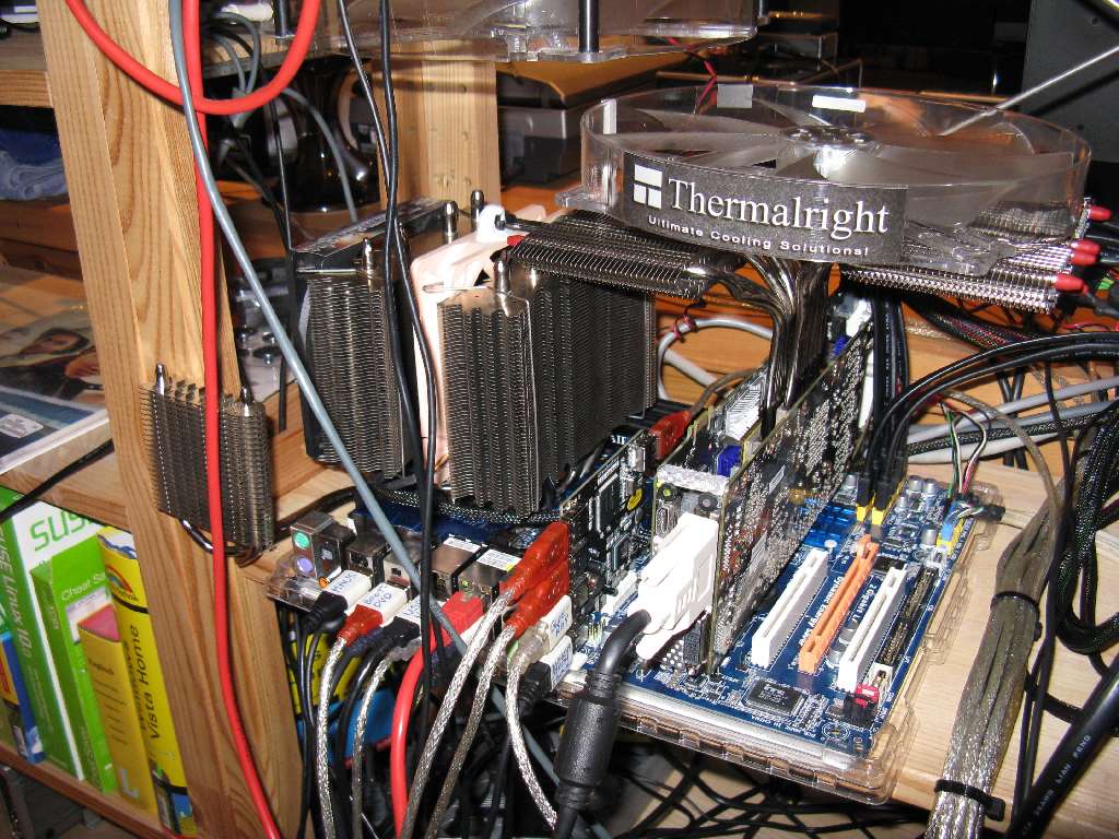

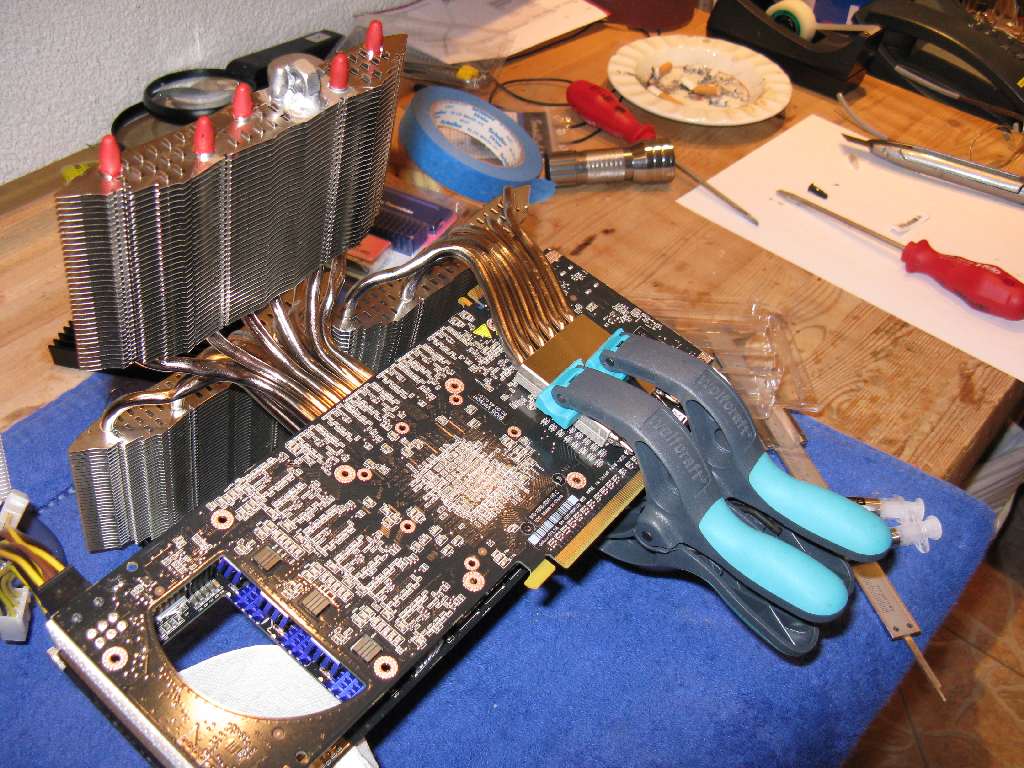

hi all

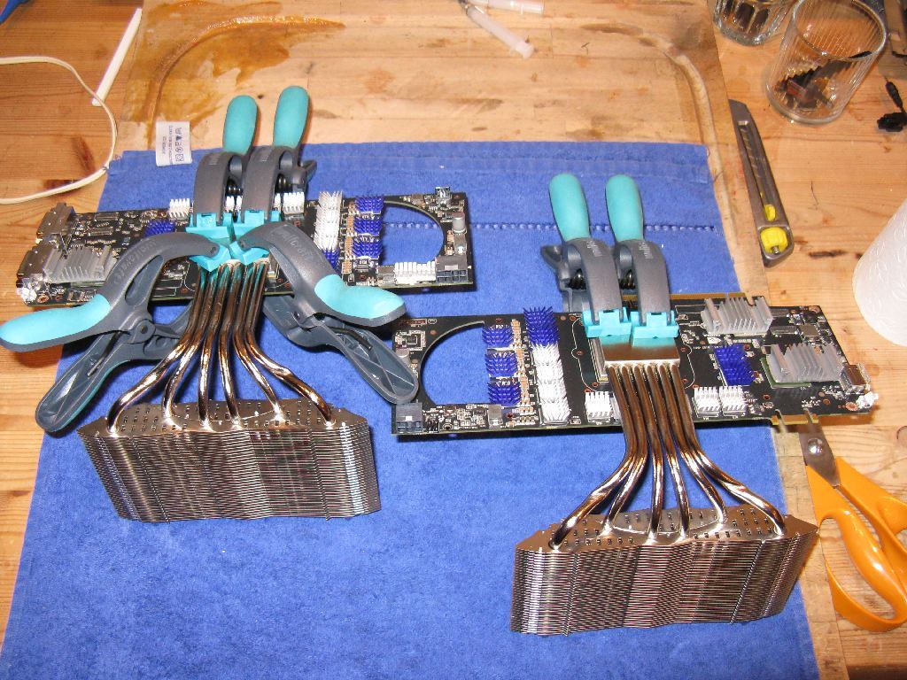

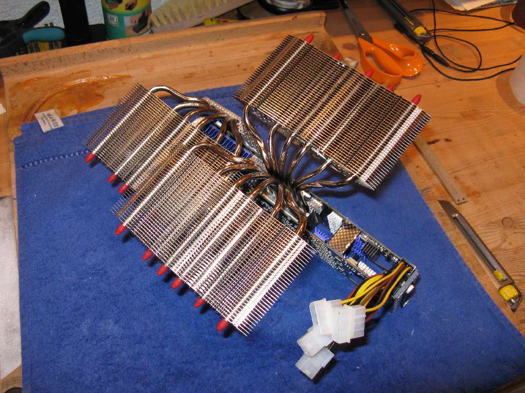

war mir eindeutig wesentlich zu laut im betrieb, habe mal den "groben" schrauber ausgepackt....und ein paar änderungen an der 295er vorgenommen......
ergebnis des umbau......lautlos........!
thermik und oc tests steht noch aus.......bin gerade fertig geworden......und sie flutscht sogar noch........:d

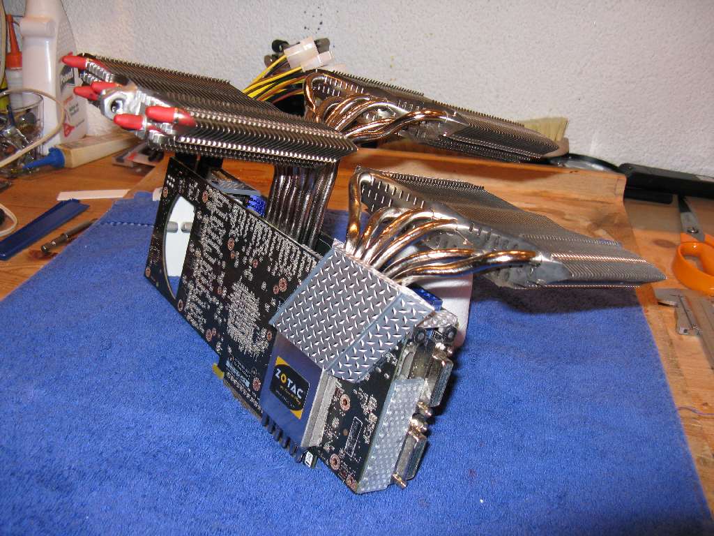

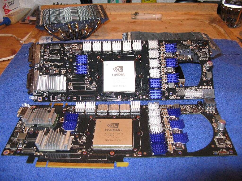

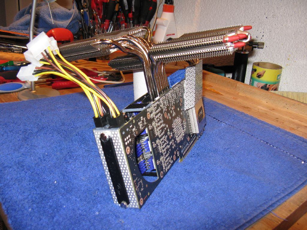

umbau: nvidia 295er "leiser" kühler, weitere bilder
die restlichen bilder des umbau´s...........

Krasses Projekt.
Das wäre mir bei einer 4xx € Karte zu gefährlich.
Ich würde aufpassen, was die Temperatur der passiv gekühlten Teile angeht, wie SPAWAs etc.
Hast du die mal überwacht ?

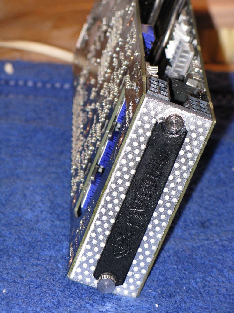

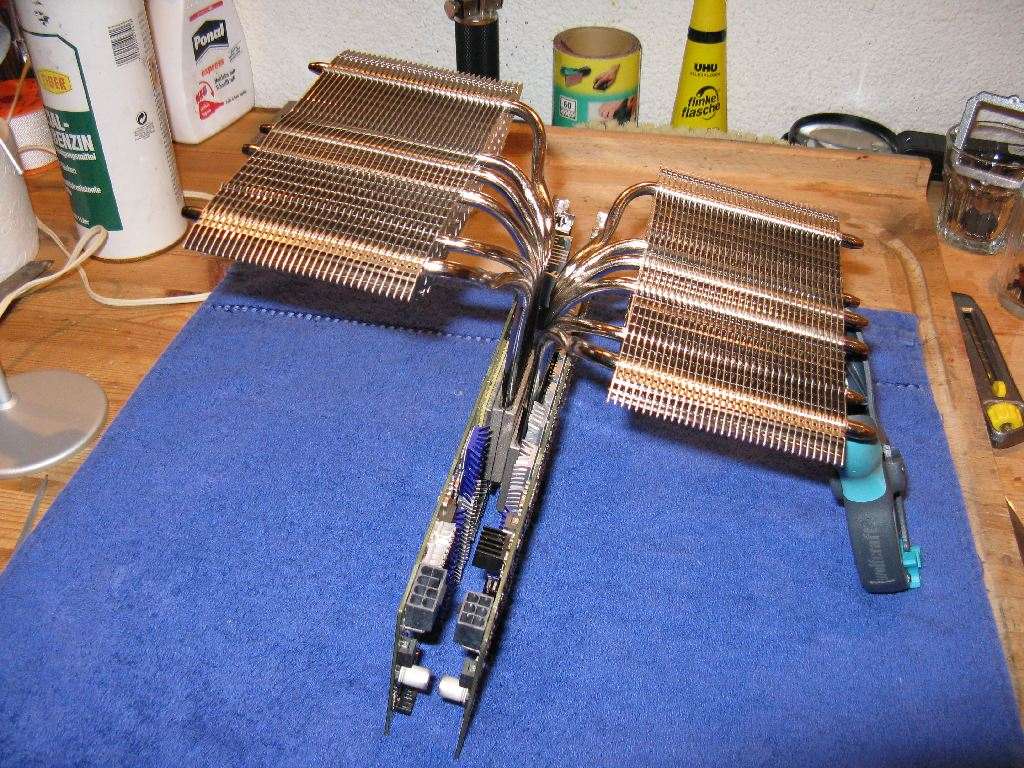

ganz normale vga kühler, händisch in die richtige position gebogen.......wärmeleitpaste aufgestrichen...und ein millimeter am rand mit sekundenkleber an den beiden prozis und weiters die zwei grafikkarten-teile ebenfalls mit sekundenkleber verklebt......so schauts aus meine herrn......... :d

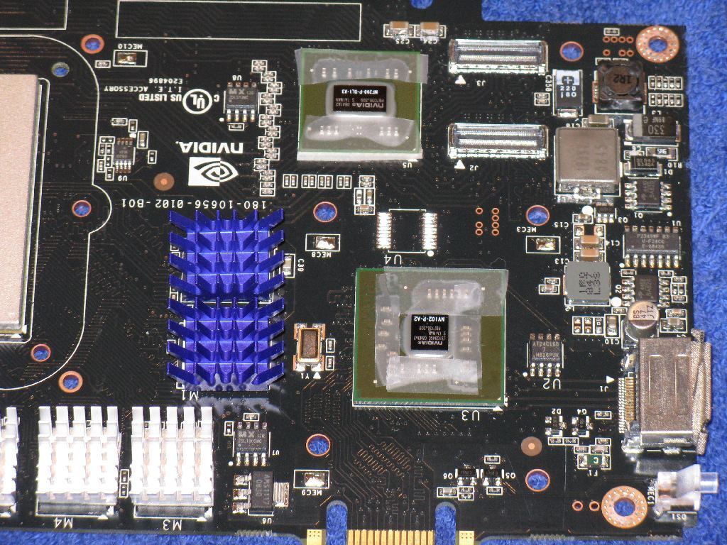

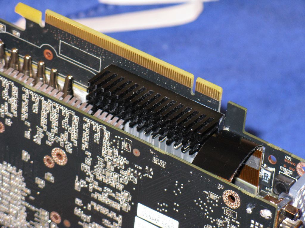

der einzige teil der da heisser wird ist die doppel "die" (siehe bild)
hat wer eine ahnung was für eine funktion das teil hat........
werde die kühlung da noch anpassen müssen bilder folgen.......

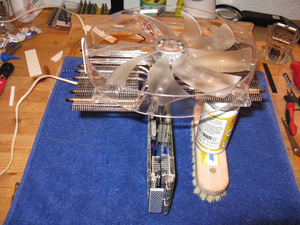

über lüftersteuerung !.......wo bleibt da der nervenkitzel ! :asthanos:
die lüfter sind genial und "fast" lautlos eben weil er so gross ist.

wenn ist so eine kühlung nür für den tisch zu gebrauchen ^^ im PC macht sich das ein wenig schlecht :)
leute kommen immer wieder auf verrückte ideen :fresse: hauptsache deine karte überlebt es :)
Kommt die Konstruktion noch in ein Gehäuse, oder bleibt der Kram einfach im Regal? Mir würde nämlich kein Gehäuse einfallen, in das die Karte jetzt noch reinpasst.
mir ist auch kein gehäuse bekannt.....brauche ich aber auch nicht wirklich.....:d

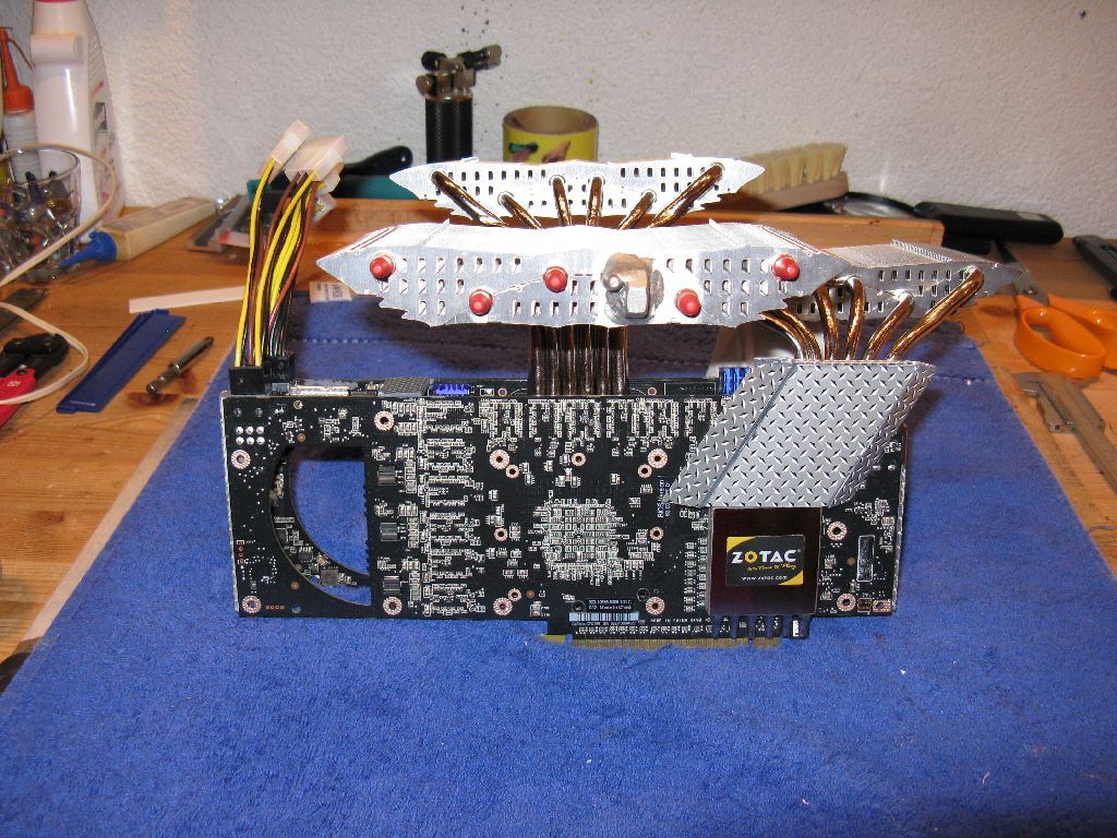

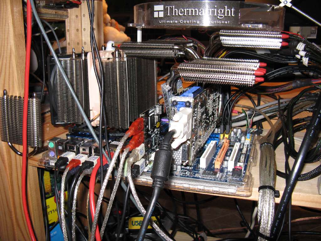

jetzt gehts weiter mit der zusätzlichen kühler-montage......und bei gelegenheit gehts dann ans oc.
franz

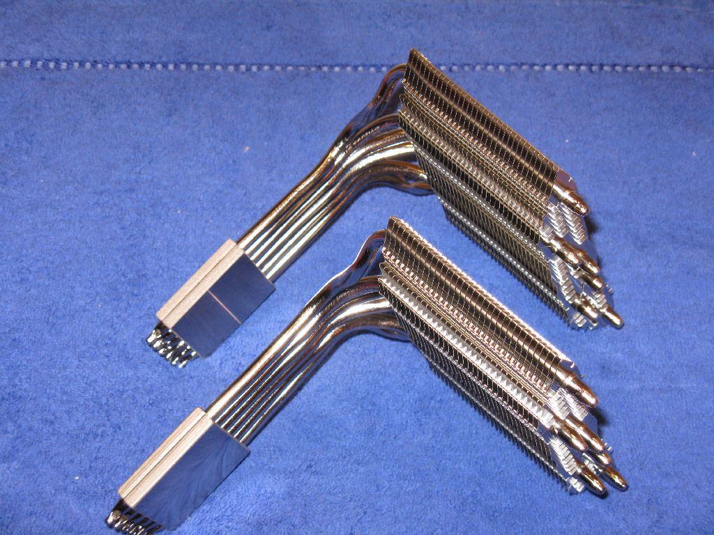

alta scheiße...die heatpips sind ja abgeknickt...also bringt der kühler auch net mehr so wirklich viel...

mit sekundenkleber??? looool, ich geb der karte 2 wochen dann isse hinüber, alles andere würde mich doch sehr wundern, naja wers geld über hat um sich solche experimente leisten zu können ^^
naja sekunden kleber geht schon gut , aber finde das dinge etwas unschön , naja schade um die geknickten headpipes :)
kleb im auto mal deinen innen spiegel (früher waren die noch an die front scheiben mit speziellem kleber) mit sekunden kleber an die front scheibe und stell die karre dann in die pralle sonne, viel glück das du dann nicht nach einigen tagen nen riss von oben bis unten in der scheibe hast.
Unterschiedliche materialien dehnen sich unterschidlich aus, sekundenkleber gleicht dies nicht aus, was denkst du was da spannung auf die GPU kommt?
nach seiner erzählung hat er die kühler ja auf die GPU geklebt mittels sekundekleber.
Irgendwann machts wenns dumm läuft klick und die GPU hat sich vervielfacht ^^
es ist mir ein rätsel wie einem geld so unwichtig sein kann um eine derart teure grafikkarte so zu vergewaltigen, wenns denn dann wenigstens hand und fuss hätte aber das is ja pfusch der ganz anderen größenordnung.
naja gottseidank haben die dinger nen Headspreader der rettet das ganze wahrscheinlich
eigentlich eine kreative Lösung aber Sekundenkleber? :fresse:
Kriegt man die ganze Konstruktion auch bei Bedarf wieder auseinander? :confused:
die gpu kriegt keinen schaden, er hat die kühler ja auf den ihs geklebt, aber schön isses wahrlich nicht und kurz ne Halterung zu bauen und sich beim heatpipebiegen mehr mühe zu geben kostet auch nix.

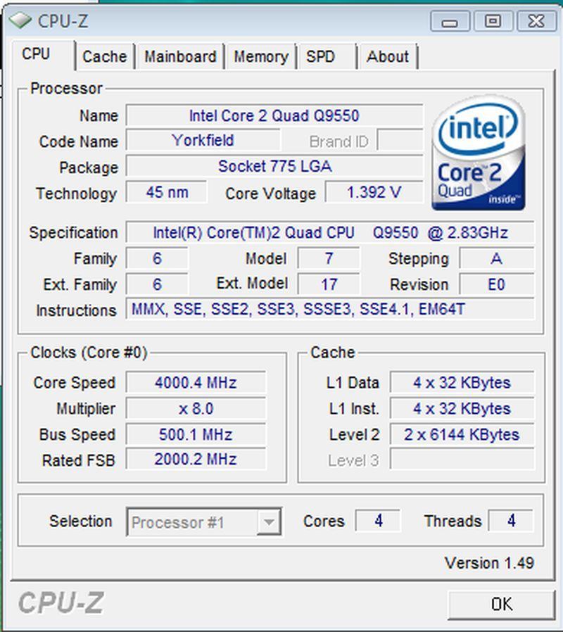

zur ahnungslosigkeit........werft einen blick auf den cpuz-print (luftgekühlt versteht sich) ;-)
sekundenkleber einen millimeter am rand in der mitte silver 5.........den rest mit klebe wärmeleitpaste (zweikomponent)

werden wir dann beim oc sehen ob der pfusch wirklich so gross ist.........
was ihr alles auf den 200kb bildern seht, sogar die durchflussmenge einer angeknickten (nicht abgeknickten.....ihr nasen....) leitung....... ;-)
der dritte therm und die kühlrippen-erweiterung hat gebracht jetzt ist im normalbetrieb alles lauwarm.....gemessen wird noch.....
franz
