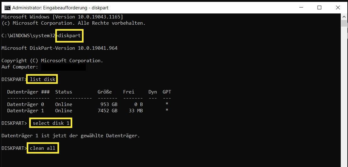

Das Mainboard muss als erstes per Q-Flash Plus geflasht werden, hierbei kommt es auf den USB Stick an, wird der USB Stick nicht vollständig per diskpart> clean all gelöscht funktioniert das flashen nicht.
Versteckte Linux Partitionen die in der Windows Datenträgerverwaltung nicht angezeigt und gelöscht werden, verhindern das korrekte flashen.
Der USB Stick für Q-Flash Plus muss das FAT32 Format haben, das Bios File muss entpackt und umbenannt werden in gigabyte.bin bevor es auf den USB Stick kopiert wird, ansonsten funktioniert das Bios update per Q-Flash Plus nicht.
Man sollte nach sel disk ein erneutes list disk durchführen, um die korrekte Auswahl des Datenträgers zu prüfen.....

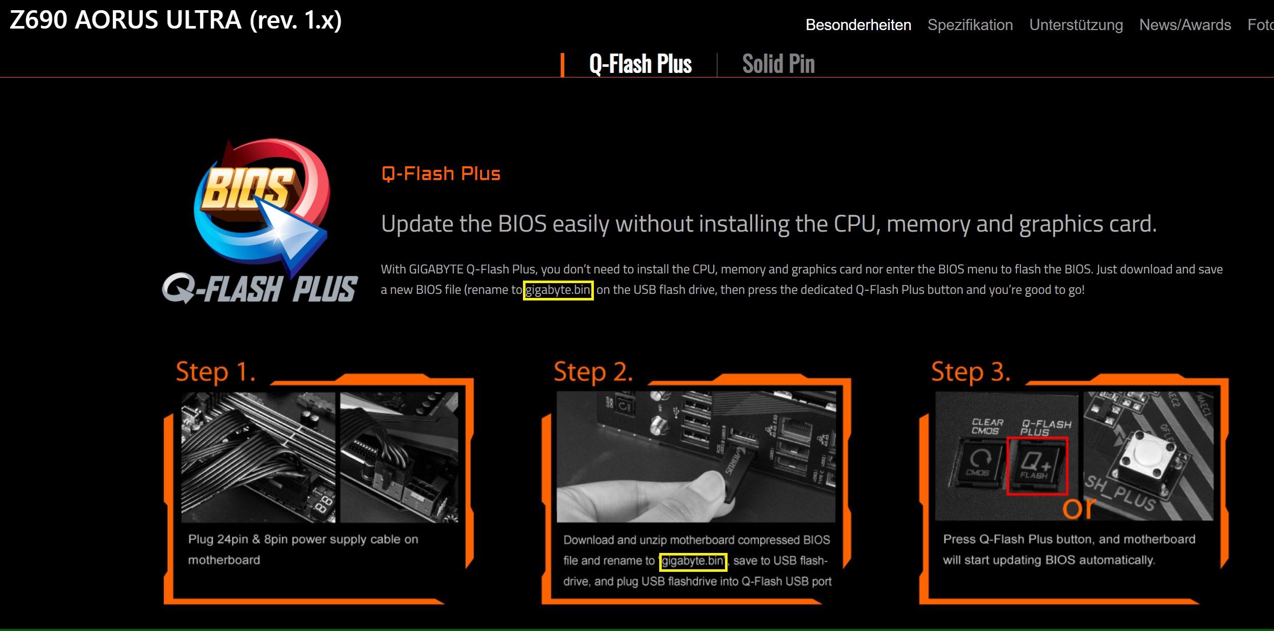

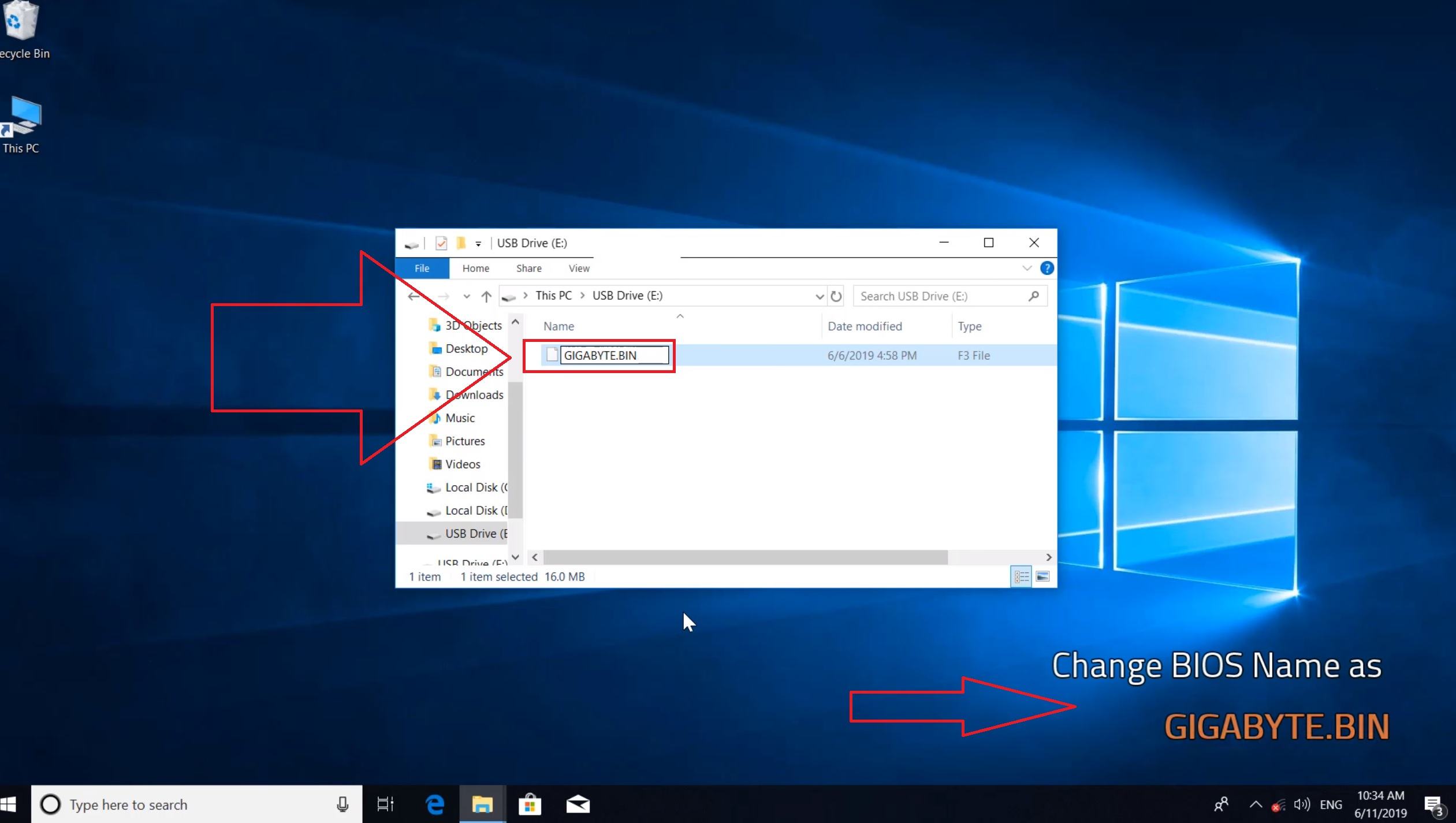

Das ist wahrscheinlich egal ob klein oder groß, laut diesem Offiziellem Gigabyte Q-Flash Video wird groß geschrieben, ich ändere das trotzdem mal in gigabyte.bin.
Auf der Webseite vom Gigabyte Z690 AORUS ULTRA wird es klein geschrieben.
