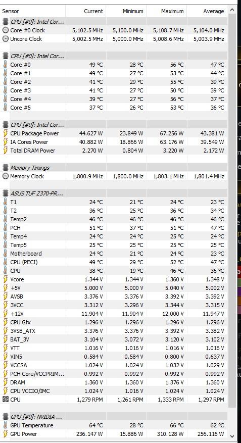

Das Einzige was mir noch einfallen würde wäre eventuell ein "Overcurrent" Schutz des PCIe Slots? (Da meine 1080 Ti seit ich einen 4k Monitor gekauft habe sogar das Powerlimit von 300 Watt (120%) überschreitet (zumindest kurzzeitig) Siehe Bild.
da ein mal der BSOD direkt aufgetreten ist nachdem ich aus Spaß auf die bereits 2160p Auflösung 8 Fach MSAA draufgepackt habe.
