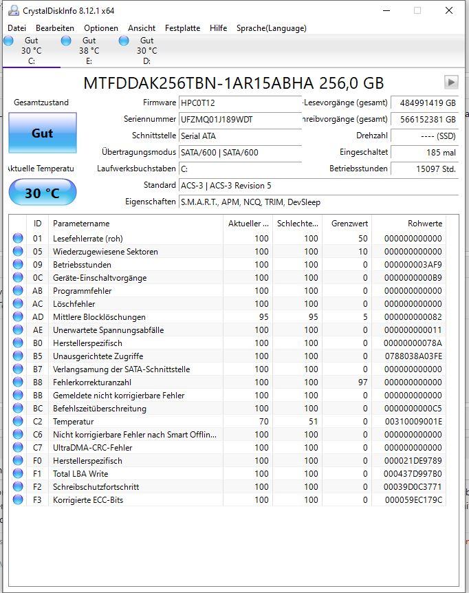

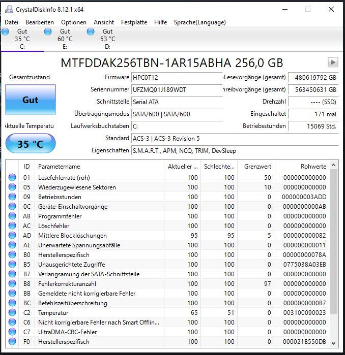

ich habe eine gebrauchte SSD gekauft. Die ssd funktioniert einwandfrei.
Laut crystal disk hat diese unglaublich hohe Nutzungsdaten:
Ist sowas überhaupt denkbar?
LG
Leider hast Du den Screen von CDI nicht voll nach unten aufgezogen, so dass man die entscheidenden Werte F1 und F2 nicht sehen kann, aber vermutlich sind da die Einheiten von CDI einfach nur falsch angenommen worden. Da gibt es entweder LBA oder GB, oder auch exotischere Werte wie 32kiB als Einheit und CDI erwischt leider nicht immer die richtige. Laut Attribut 0xAD sind im Schnitt 0x82 = 130 P/E Zyklen der NANDs verbraucht worden, was bei 256GB eben maximal so 33TB wären, wobei die Write Amplification so hoch sein dürfte, dass es in Wahrheit deutlich weniger sind.
Weit über 500 Petabyte ist bei jeder SSD ein absolut falscher Wert.
Wenn der real wäre, dann wäre die SSD ein Einhorn...
Und Micron lobt da 120TB aus.
Mehr als 20 Petabyte macht die nie im Leben mit!

Hier nochmal ein screenshot mit allen Daten. Immerhin zählt cdi brav weiter.
Da steht auch als Name für das Attribut F1 "Total LBA Write", wobei die Namen ja als einzige Information in der Tabelle unten, eben nicht aus dem Controller kommen, sondern aus der Hintergrunddatenbank des Ausleseprogramms. 0x437D997B0 = 18116876208 und dies mal den 512 Byte eines LBA ergibt 9.275.840.618.496 Bytes, also etwa 9,3TB. Es wurden im Schnitt 0x82 = 130 P/E Zyklen der NANDs verbraucht, was mal den 256GB etwa 33TB ergibt und damit eine Write Amplifikation von etwa 3,5, was für eine recht kleine und daher wohl meist recht volle System SSD durchaus normal ist.
Früher hat CDI dies mal richtig gemacht, igrendwann haben sie dann bei den Einheiten für diese Attribute geschlampt, obwohl ja der Name der Attributes korrekt ist und klar LBA als Einheit angibt. Man muss bei solchen Tools eben immer aufpassen was wirklich ausgelesen und was daraus interpretiert wurde.
