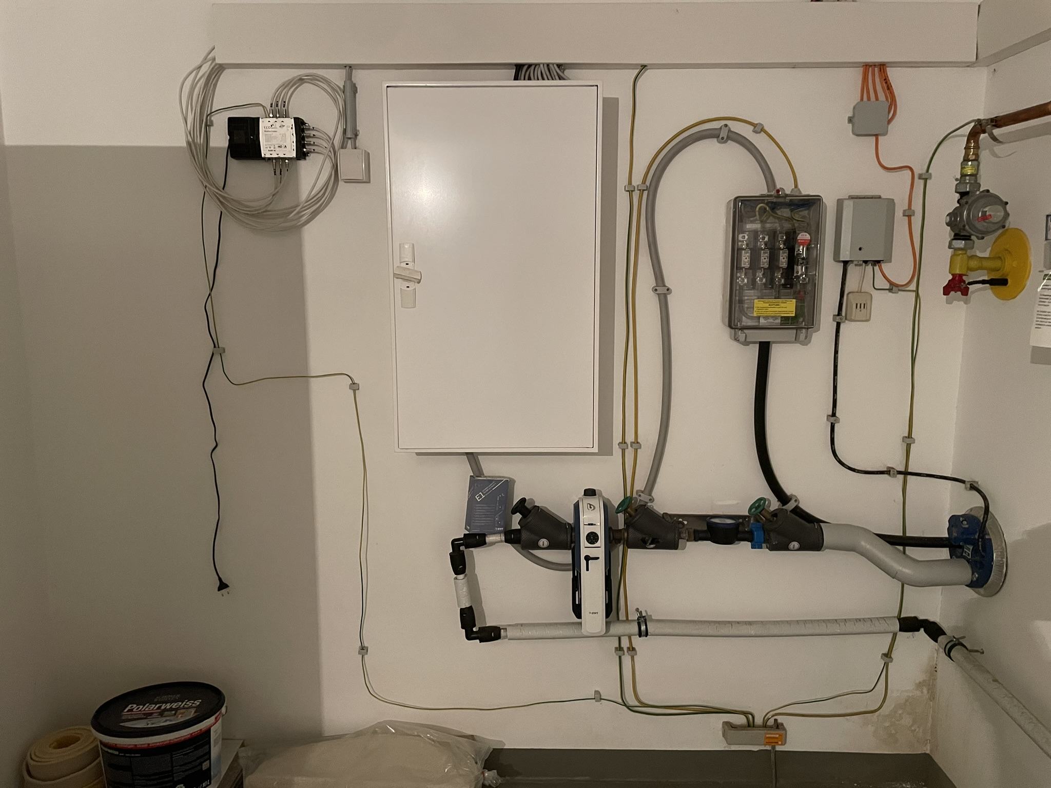

Was meinst du mit den Elektriker das Panel setzen lassen?
Grundsätzlich hatte ich mit ihm abgesprochen, dass ich Netzwerkschrank und Patchpanel kaufe, bevor er an die Arbeit geht (in ner Woche), und er es installiert. Er fand es wohl einfacher wenn ich kaufe...
Ansonsten, 450mm müssen reichen...wir hier keine großen Server etc aufbauen.
Schrank soll einfach links neben Sicherung hin

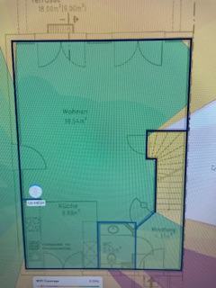

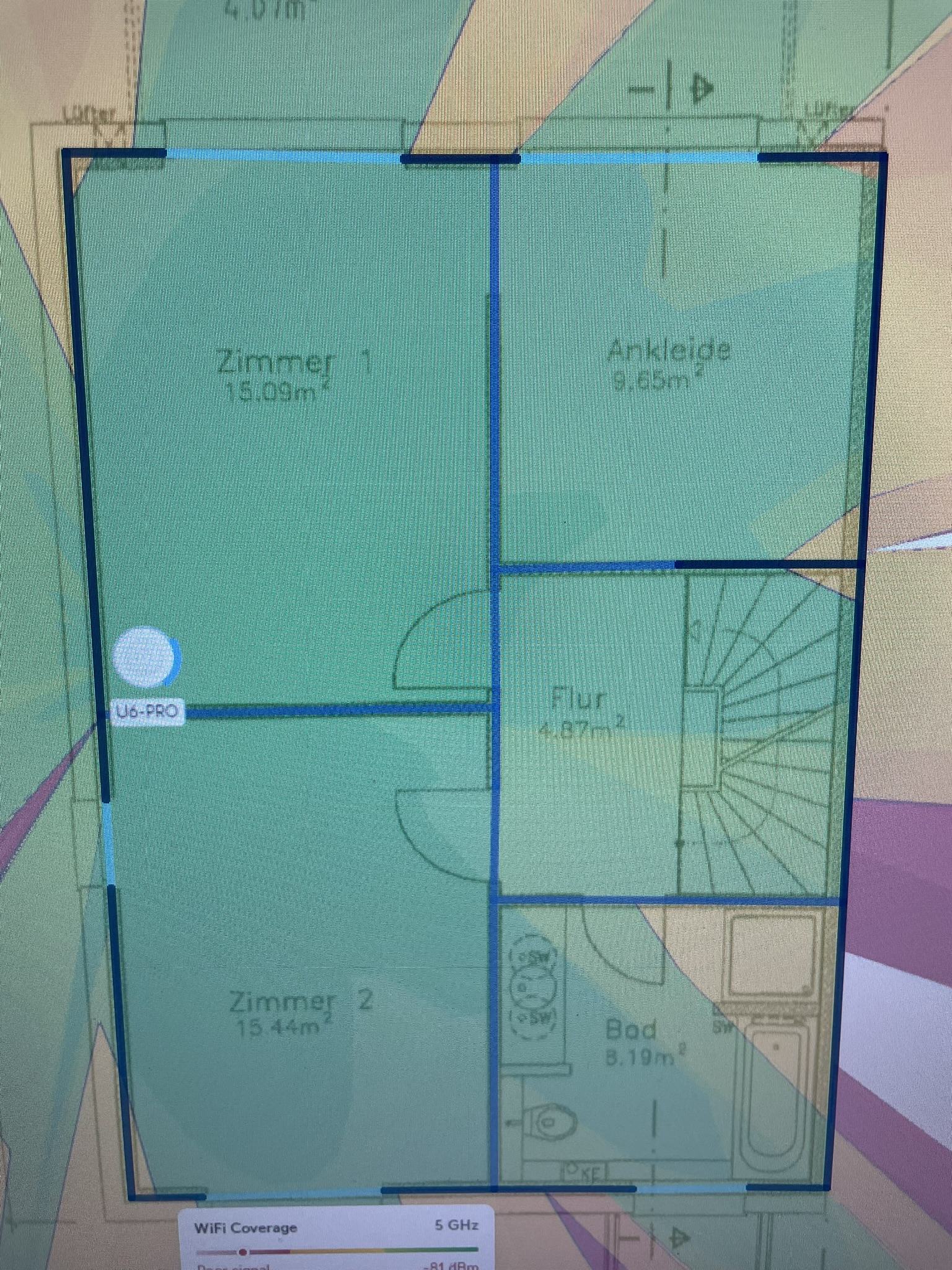

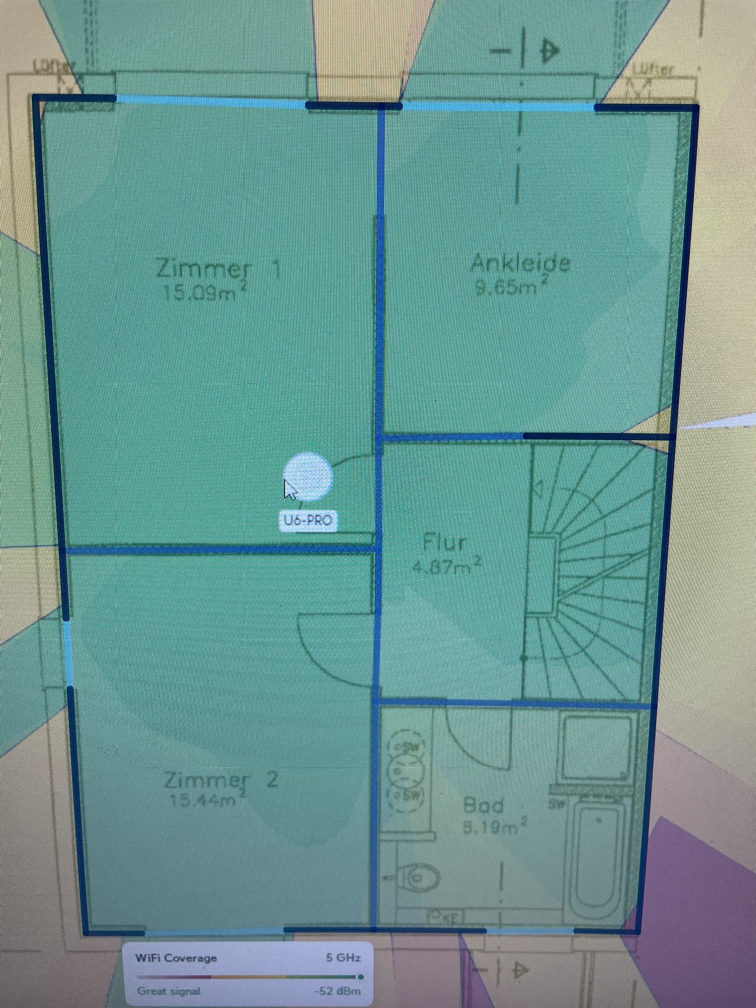

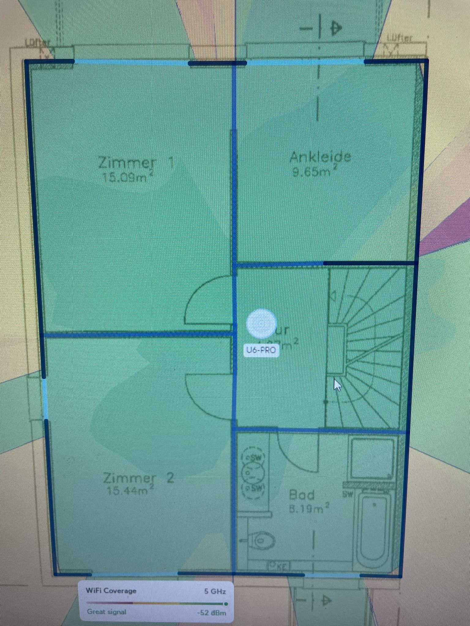

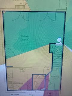

1. WLAN-Planung / Abdeckung / Auswahl zw. U6 Pro oder Mesh:
Hier kannst du mittlerweile sehr bequem von Unifi das Design-Center nutzen.
Grundriss hochladen, Wände nachzeichnen, Wandmaterial auswählen und dann anhand einer Wandlänge den Maßstab bestimmen.
Du kannst dann frei im Plan alle UniFi Accesspoints verteilen und die W-LAN-Abdeckung für 2,4 , 5 oder 6 Ghz virtuell ausmessen.
Klappt ganz gut. Link: https://design.ui.com/
Es gibt bei Youtube zahlreiche Tutorials dazu, nach kurzer Einarbeitung ein super hilfreiches Tool, auch für Videoüberwachung.
Tipp:

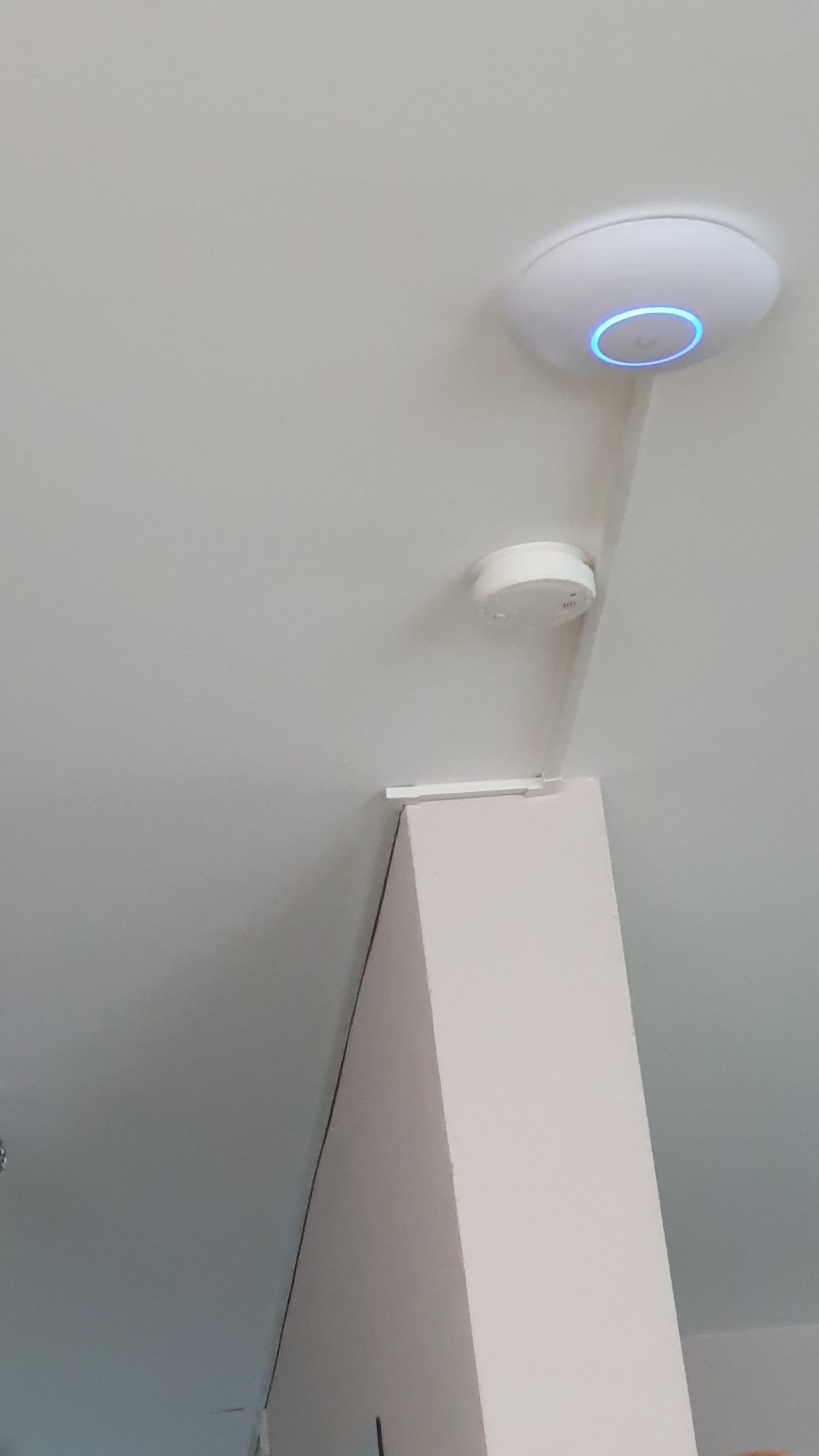

APs nie in Ecken. Das ist Unsinn und nervt dich auch Jahre später. Wenn man neu baut oder grundsätzlich renoviert - Acesspoints am besten zentral in den Flurdecken unterbringen. Nur Vorteile, keine Nachteile.
In der Decke versorgen die APs die meiste Fläche, blockieren nichts und werden nicht von Möbeln verdeckt oder zugestellt.
Möbel werden oft verschoben, Wanddosen zugestellt. Decken-APs schränken die Nutzung der Zimmer und der dortigen Netzwerkdosen einfach nicht ein, wenn sie in der Decke sitzen.
Ich habe nach zehn Jahren im Haus jetzt mit Klebekabelkanälen nachgearbeitet und die APs unter die Decken gesetzt. Von Anfang an wäre besser gewesen.

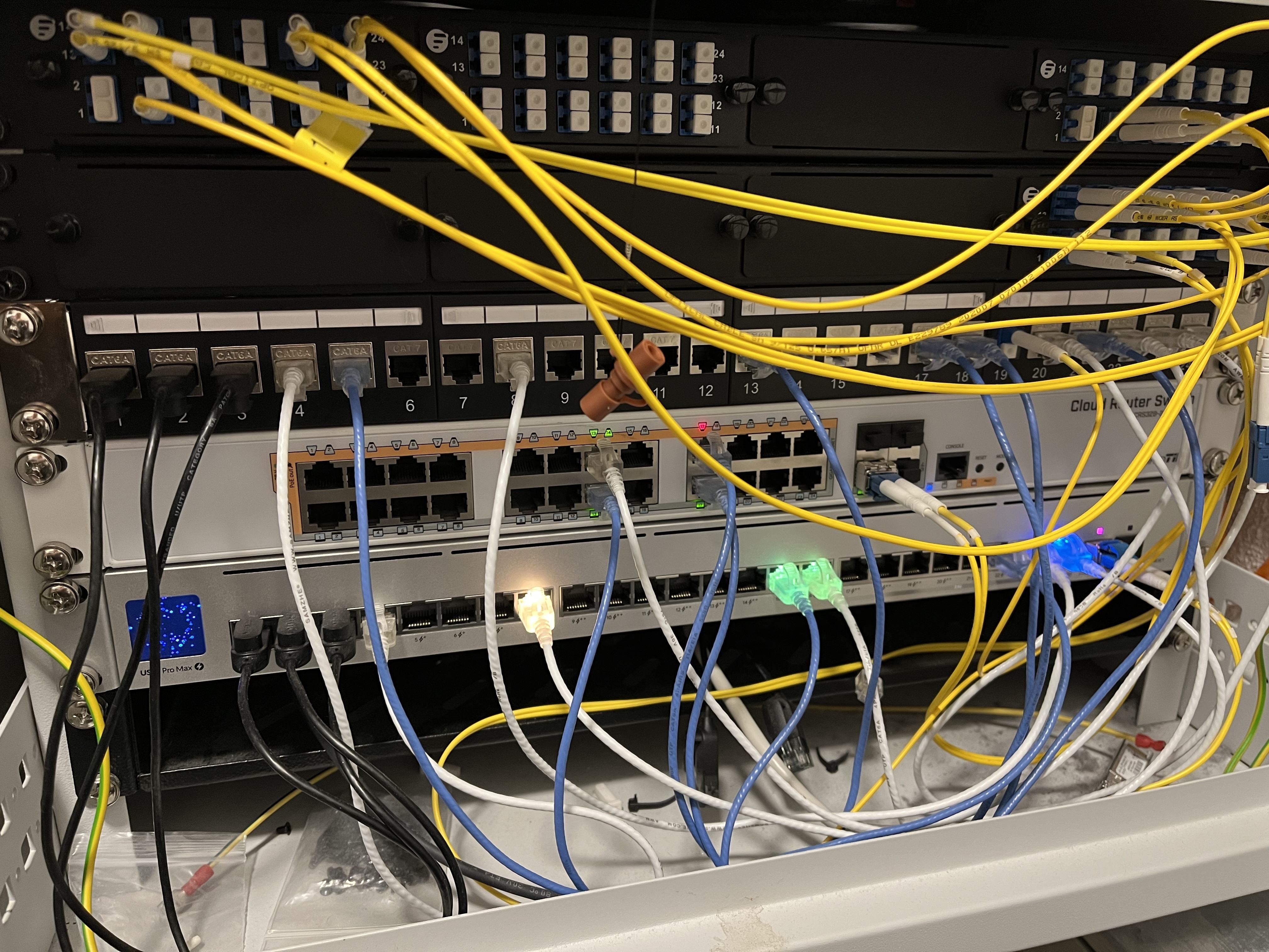

Neben der Höhe ist vorallem die Tiefe wichtig. Ich habe einen kleinen Dignitus Wandschrank mit 7 HE, der insgesamt nur 45cm Tief ist. Man kann aber nicht die gesamte Tiefe tatsächlich nutzen. Insbesondere wenn noch Stromdosen oder TAE in den Schrank mit reingesetzt sind (wie bei mir) und ggf. die Netzwerkkabel hinterm Patchpanel noch aufgerollt sind, wird es schnell eng. Die 19"-Schienen liegen auch nicht Bündig an der Tür an, man braucht halt Platz um die Netzwerkkabel ein und ausstecken zu können. Ich habe die UDM-SE nur mit Müh und Not rein bekommen, musste die Montagewinkel umdrehen und bekomme jetzt nur noch mit flexkabeln die Tür zu.
Hier mal ein Foto vom Einbau...
Ein 24er Switch hat oft auch 32,5 cm Tiefe + Stromleitung. Das passt bei mir nur, wenn ich und auf die Tür verzichte. Die 48er Switche und auch viele Server sind schnell 45 cm Tief.
Also wenn du kannst, denke etwas größer und gönn dir einen ausreichend tiefen Netzwerkschrank. Gibt auch günstige, die 60cm tief sind, die sind auf lange Sicht praktischer.
Und ja, es kommt permanent was dazu... Wärmepumpe, Solaranlage, Solarstromspeicher, Videoüberwachung, Netzlaufwerk, ...
Ich habe vor 10 Jahren gebaut, da hatte ich nur Fritzbox, einen TP-Link-Switch, ein 2-Bay-NAS und das Patchpanel.
Ganz ehrlich:
Ich würde erstmal mit der UDM-SE gehen und mir alle Optionen offenhalten, mir wäre nicht wichtig, alles sofort zu haben, sondern alle Optionen zu behalten.
Am ersten Tag im Haus wirst du wahrscheinlich auch nicht alle Dosen direkt komplett nutzen. Hauptsache, die sind erstmal alle auf dem Patchpanel aufgelegt. Umpatchen und Switche zwecks Erweiterung nachkaufen kann man immer. Aber: Dein Haus, dein Geld, deine Entscheidung.
Vielen Dank- Switching habe ich jetzt verstanden.
Ich denke gerade wie du - einmal die UDM-SE rein, und wenn ich dann in 2 Jahren Switch nachrüsten muss - dann mach ich dass einfach. Geld ist da, will es nur nicht unnötig rauswerfen :d
Design Center war auch sehr hilfreich. Leider kann es keine mehreren Etagen, aber hat mir tatsächlich gezeigt, dass die U6 Pro an der Wand in der 1. Etage gar nicht soviel schlechter aussieht als an der Decke...das erste Bild ist die Wand, wo der LAN Anschluss hängt.
Alternative wäre Decke in Zimmer 1, könnte morgen Elektriker fragen wie einfach das wäre. Flur finde ich keine große Verbesserung, und müsste durch mehr Wände durch.

Das sieht eher zu gut aus...
Hast du Betonwände (concrete) oder Trockenbau (Drywall) genutzt Deckenhöhe (ceeling hight) angegeben und Skalierung gesetzt? Erst dann wird es halbwegs aussagefähig.
Du kannst dann die Darstellung such zwischen 2.4 und 5 ghz umschalten. Dann solltest du schon einen Unterschied sehen.
Etagen lassen sich per Tunnel verbinden. Wirkt sich aber nur auf Kabelplanung aus. 3d-Wlan geht damit meines Wissens bisher nicht.
Hi - ja hab ich alles gemacht.
Das Haus hat drinnen nur Rigips / drywall (nur bei Treppe concrete), und Höhe / Länge hab ich alles gesetzt. Sieht man an den verschiedenen Blaufarben der Wände auf dem Screenshot
PS: Die Trockenwände machen viel aus. Im Vergleich mal Erdgeschoss je nachdem wo ich den U6 Mesh an die Wand mache. Da blockiert die Betonwand an der einen LAN Dose so richtig
Haus ist auch nur knapp 10m x 6.5m lang
