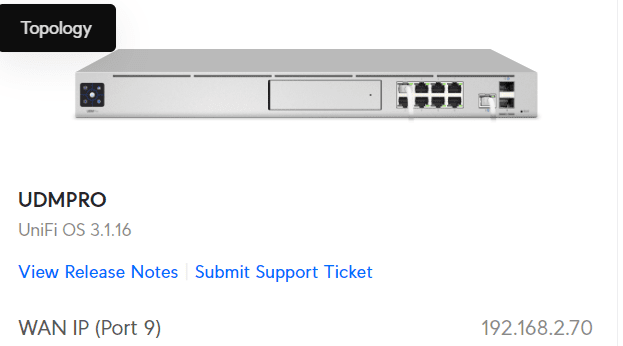

Durch den exposed host habe ich doppeltes NAT. D.h. meine UDM hat am WAN Port nur eine interne IP Adresse:

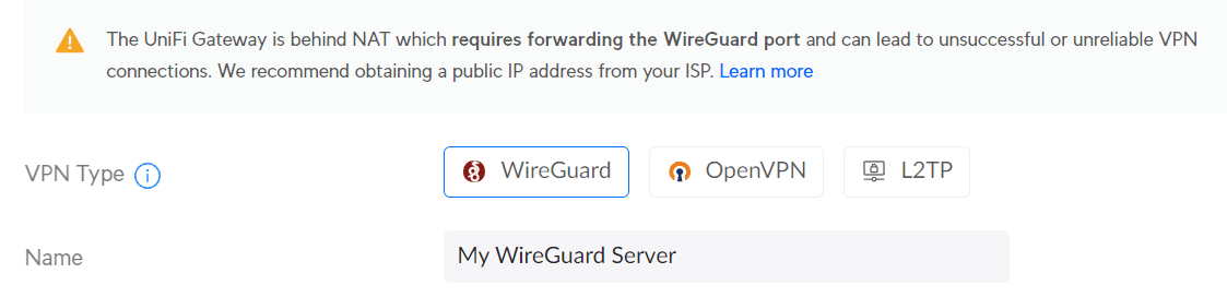

Wenn ich in den Einstellungen Wireguard einrichten möchte bekomme ich folgende Fehlermeldung:

Also ist die UDM der Exposed Host in der Fritzbox. Warum ignorierst Du nicht einfach die Warnung in der UDM? Kenne die UDM aber nur vom Hörensagen.

Endpoint = 192.168.2.70:51820
So sieht das auch wenn ich mir eine Config runterlade.
Mit der Config wird das niemals funktionieren, bei Endpoint muss deine Öffentliche IP rein
