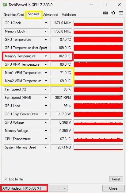

Hast du mal die mal die Grafikkarten Temperatur geprüft und ob die Lüfter laufen unter Last, wie in meinem Post 3 erwähnt?
Wahrscheinlich überhitzt die GPU oder der Grafikkarten Ram, entweder laufen die Grafikkarten Lüfter nicht unter Last,
der Grafikkarten Kühler ist mit Staub zugesetzt oder die Wärmeleitpaste auf der GPU ist eingetrocknet.
Am besten GPU-Z (Sensoren) im Hintergrund beim spielen laufen lassen und die GPU und CPU Temperaturen zwischendurch beobachten.
Das Log File einschalten (wird bei Dokumente abgelegt) und Show Highest Reading aktivieren bei den Einstellungen, wie auf dem Spoiler Bild (anklicken) unten.
GPU-Z: https://www.techpowerup.com/gpuz/
gpu-z-jpg.850859
Oder die gebrauchte Grafikkarte ist defekt.
nach 3 Sekunden hätte die Karte auch nie die Temperatur um überhitzt zu sein.
Wenn der Grafikkarten Kühler nicht richtig sitzt oder die Wärmeleitpads auf dem Grafikkarten Ram nicht erneuert wurden oder fehlen, weil der Verkäufer z.B. die Wärmeleitpaste erneuert hat, dauert es keine 3 Sekunden bis die Grafikkarte abstürzt weil der Grafikkarten Ram sofort überhitzt.

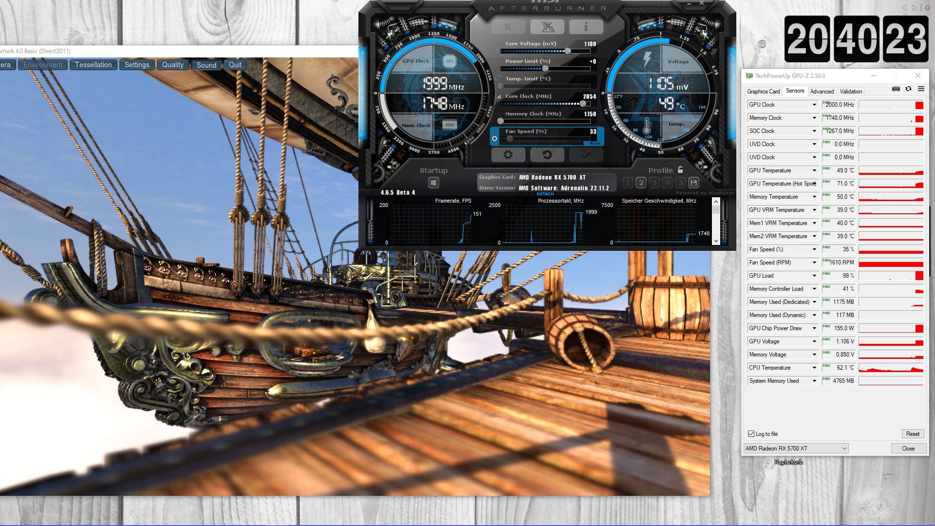

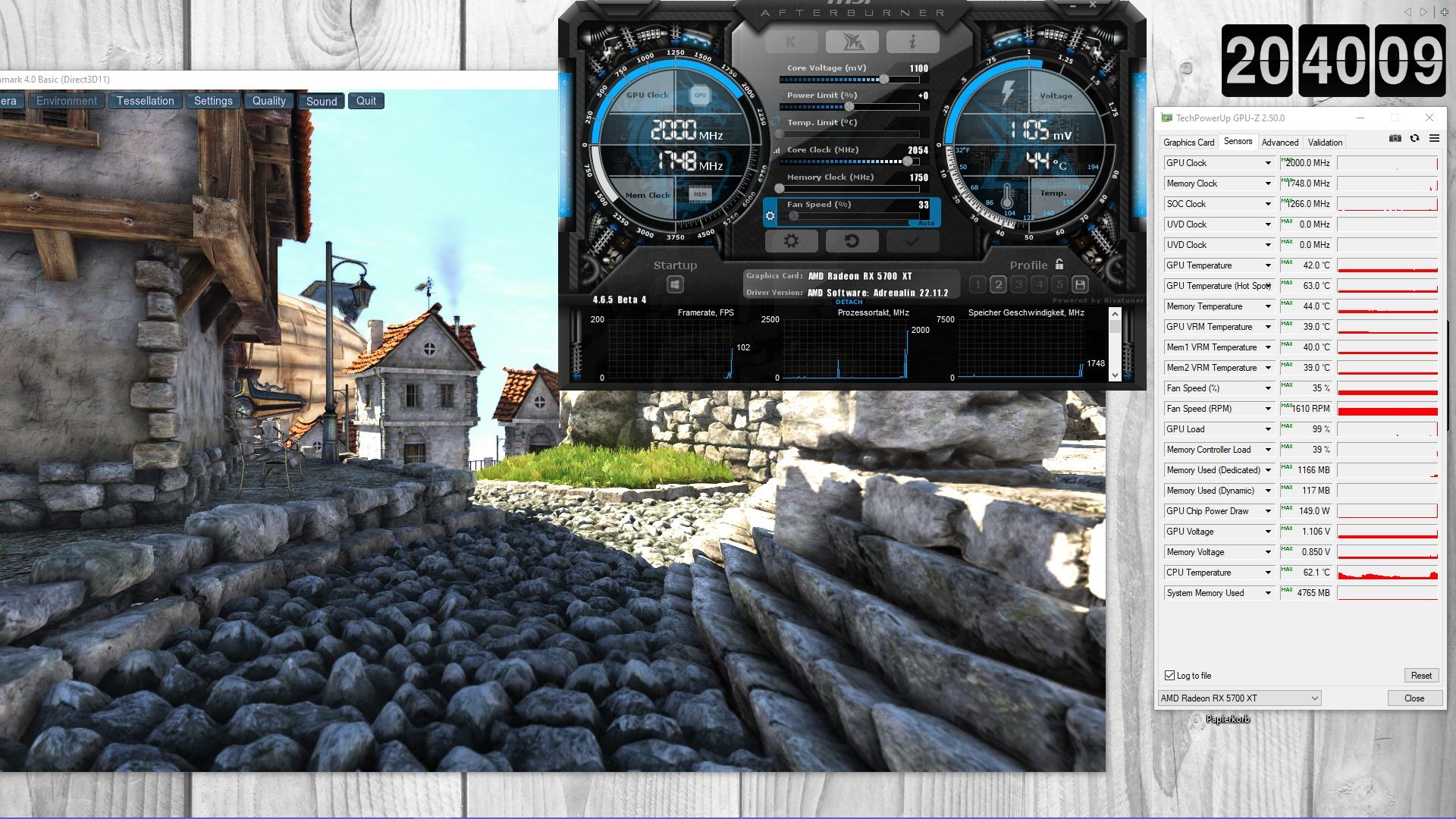

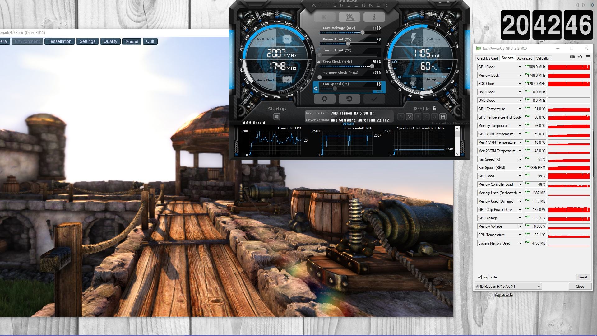

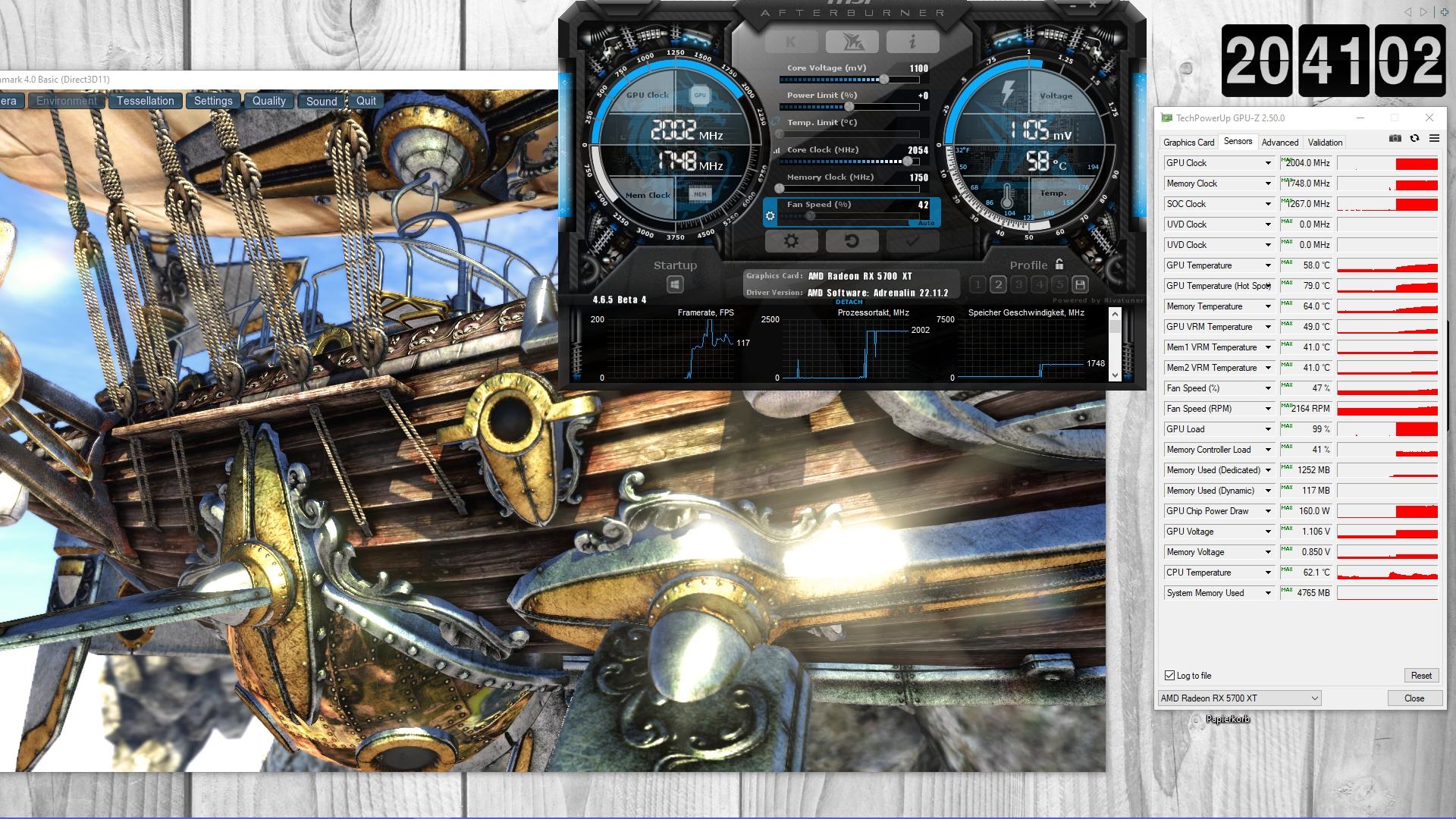

Temperatur von GPU stimmt aber
also kann es ja nur am RAM liegen wie du gerade schreibst oder ?
Also GPU Z und Log ist an
Wenn ich mir die Log ansehe, dann kann ich darin nichts erkennen, alles durcheinander geschrieben.
Wie müsste denn so eine Log aussehen ?
Kann aus meiner rein gar nichts erkennen, wenn ich die mit Editor öffne.
  • GPU-Z Sensor Log.txt

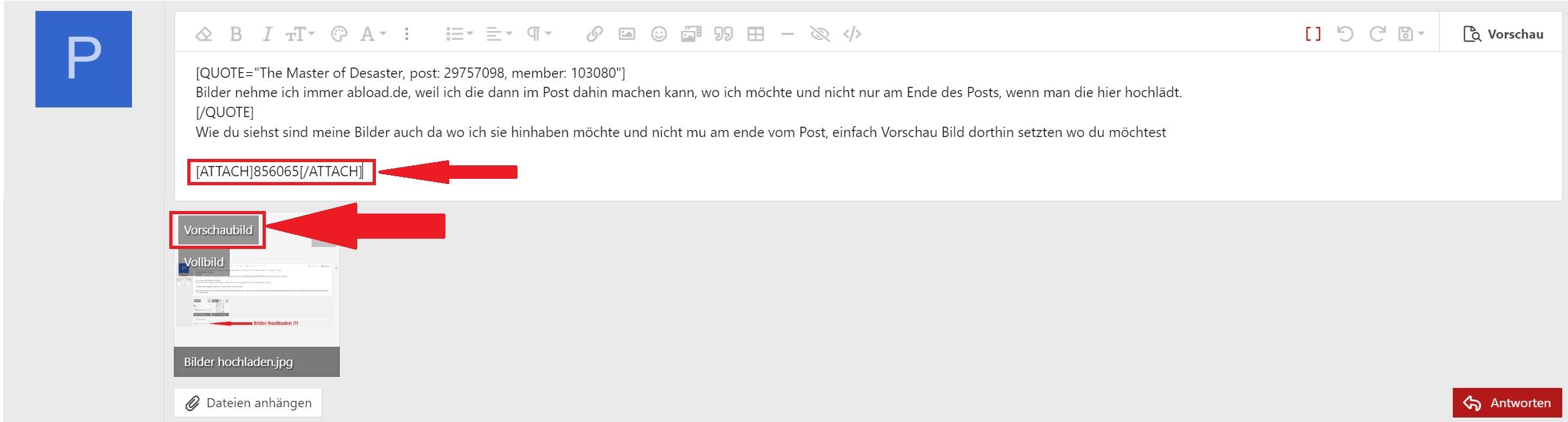

Du kannst die Bilder einfach hier im Forum in den Anhang hochladen, du brauchst kein abload.de um Bilder in deinem Post zu zeigen.

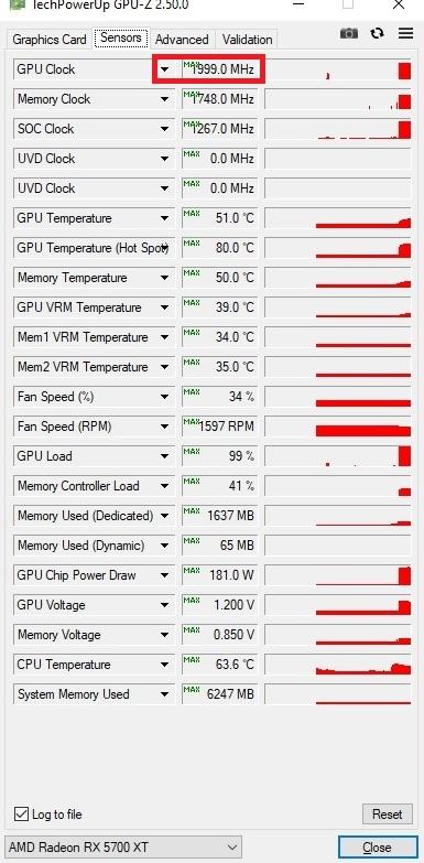

Die Memory (50 Grad) und Memory VRM Temperatur (39 Grad) ist OK, der Boost takt liegt bei 1999 MHz, hier könnte das Problem sein.
Hast du Asus GPU-Tweak-III installiert?
Asus GPU-Tweak-III würde ich deinstallieren und den PC neu starten, möglicherweise ist das Problem dann beseitigt.
Außerdem keine Gigabyte Software (APP Center, RGB Fusion) verwenden.
Wenn der takt danach immer noch bei 1999 MHz liegt solltest du per MSI Afterburner den GPU takt um 20 MHz senken.

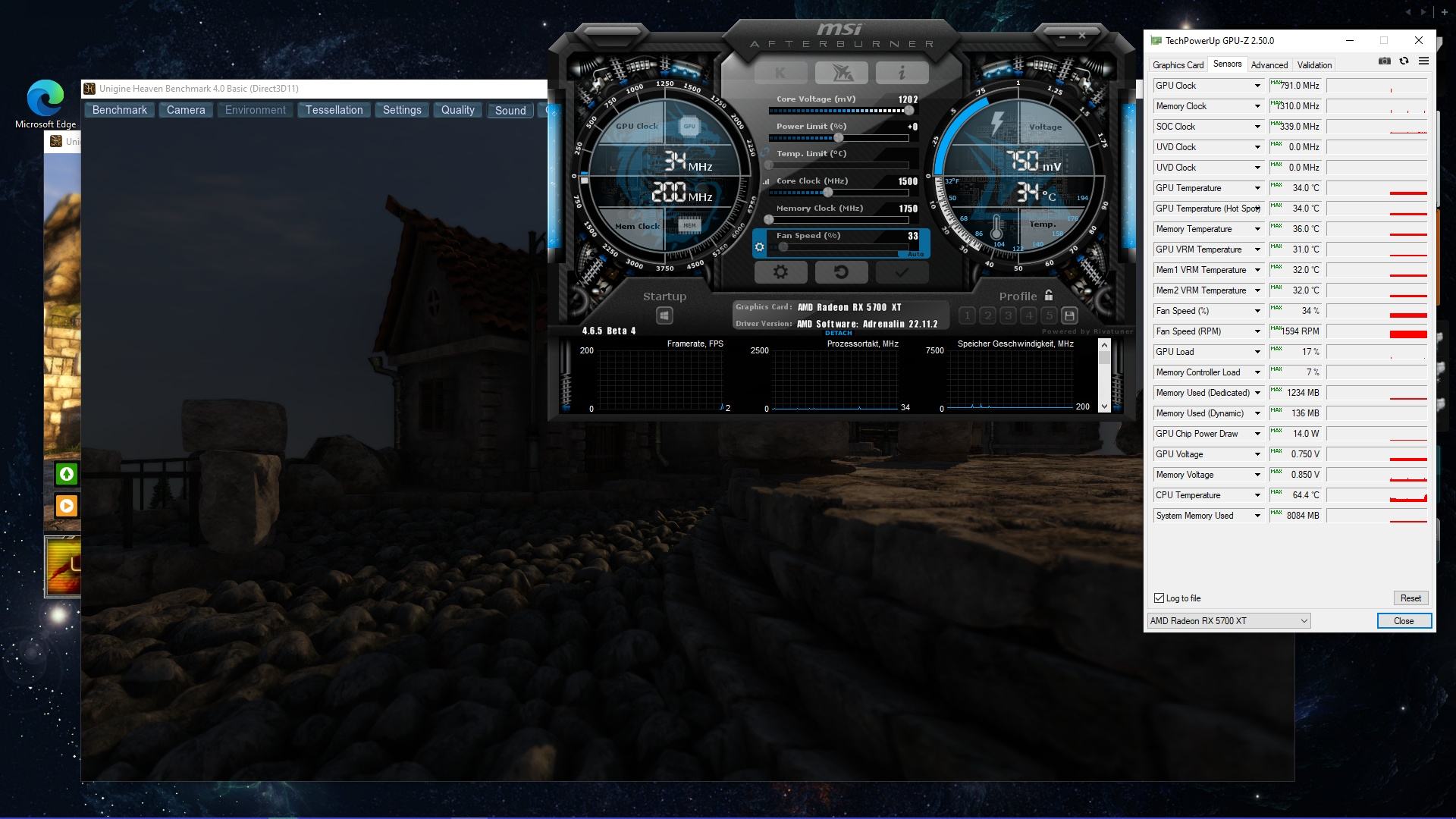

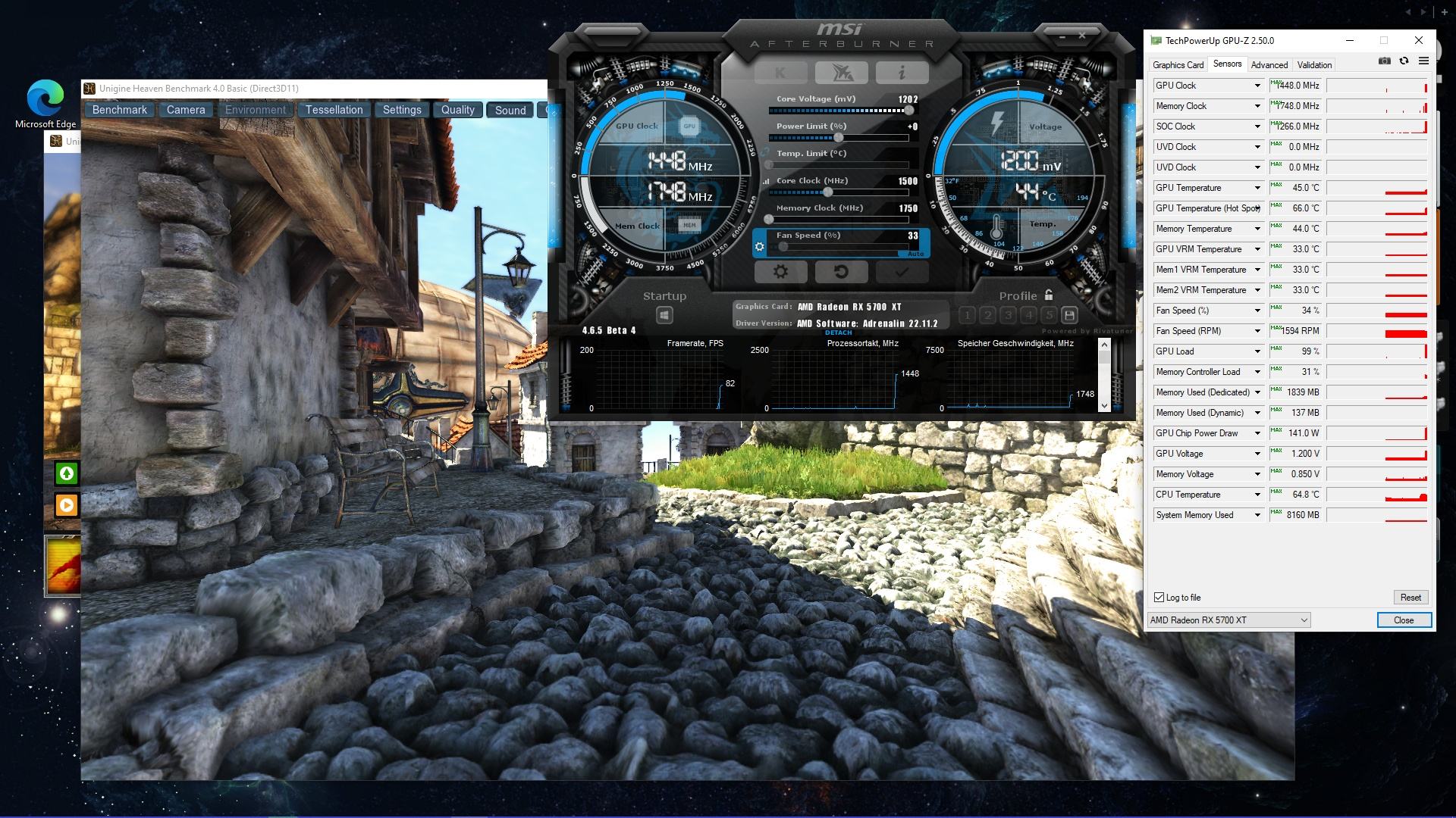

Alles auf Standard, kein Asus GPU-Tweak-III installiert, keine Gigabyte Software (APP Center, RGB Fusion) installiert.
Die 1999 ist doch der Standard Takt, außerdem habe ich mit Afterberner den Takt auch schon auf 1500 gestellt, auch da alles dasselbe Problem.
Mit nur 1500 MHz GPU Takt
lief 5 Sekunden dann grüner Bildschirm und Neustart

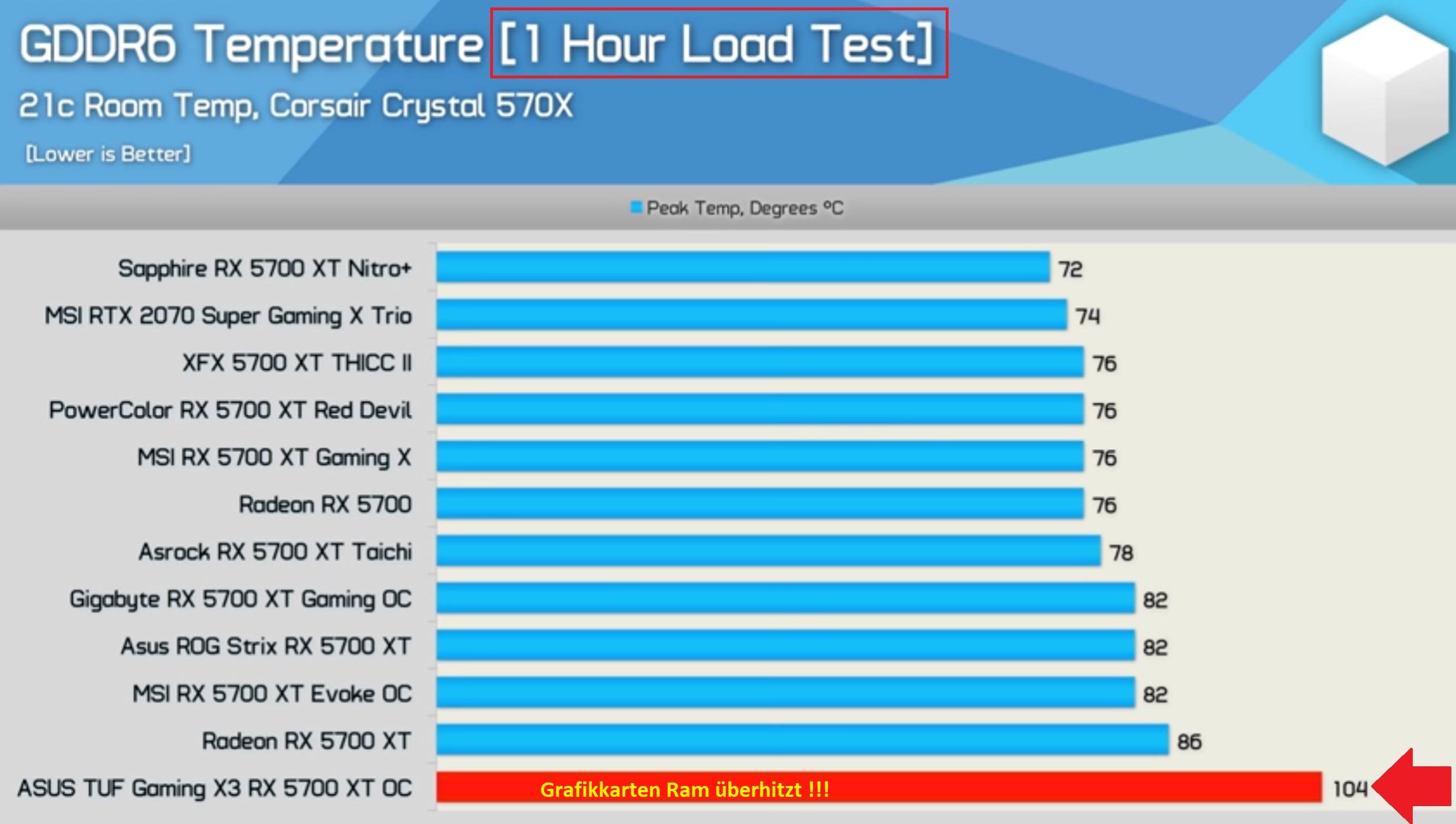

Dann ist die ASUS TUF Gaming RX 5700 XT Grafikkarte wahrscheinlich defekt.
Möglicherweise ist der Grafikkarten Ram den Hitzetod gestorben, laut diesem Video:
Oder hier:
Schade das Video ist Englisch, verstehe ich nicht, kann kein Englisch sodass ich das verstehe.
Ja gibt es, dass man English nicht kann, früher vor 45 Jahren war das unwichtig für mich, heutzutage bereue ich das.
Was soll das Video bedeuten Karte wurde immer zu heiß und ist das normal das Karten dann deswegen sterben.

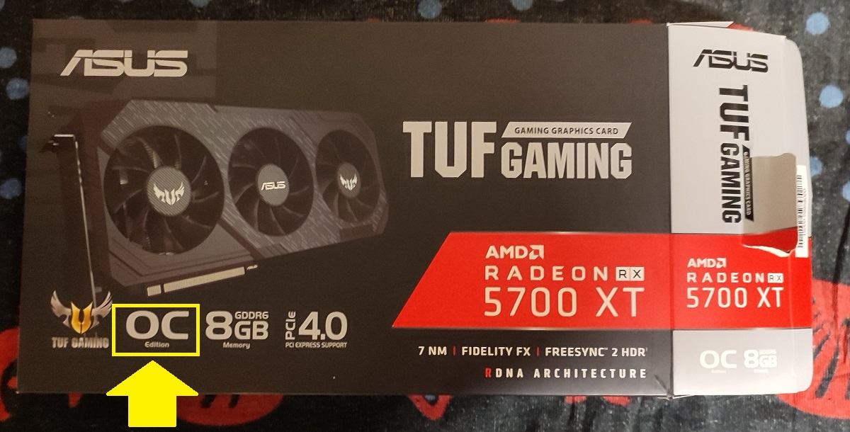

Wenn das die OC Variante ASUS TUF Gaming X3 Radeon RX 5700 XT OC ist, dann ist der Grafikkarten Ram mit Sicherheit zu heiß geworden, Bild unten.
Edit:
Laut deinem Bild vom Grafikkarten Karton ist es die OC Grafikkarte.
Im Klartext bedeutet das, diese Grafikkarte ist den Hitzetod gestorben.
Man sollte sich vorher informieren wenn man eine gebrauchte Grafikkarte kauft, die ASUS TUF Gaming X3 Radeon RX 5700 XT OC ist die schlechteste RX 5700 XT die man kaufen kann.
Sogar noch schlechter als das Referenz Design der AMD RX 5700 XT.
Ein Blick auf die geizhals.de Kommentare hätte gereicht: https://geizhals.de/?sr=2113158,-1

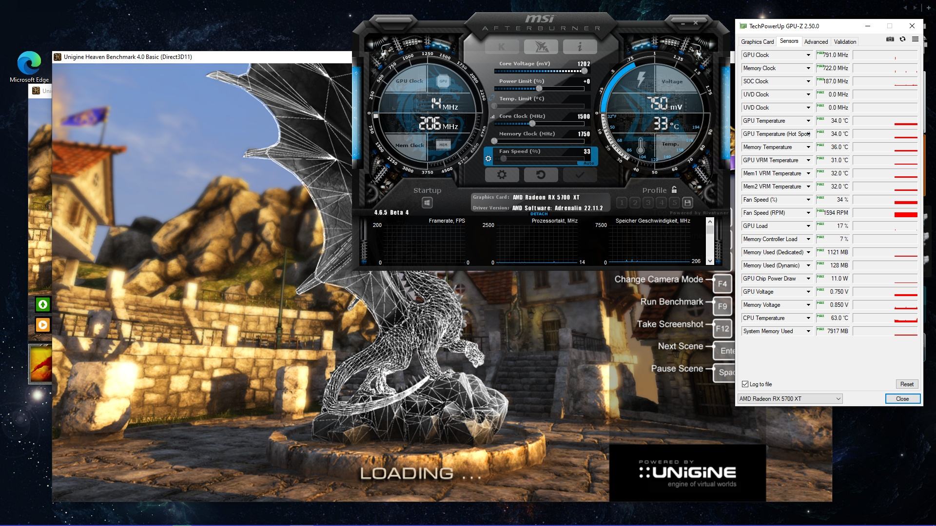

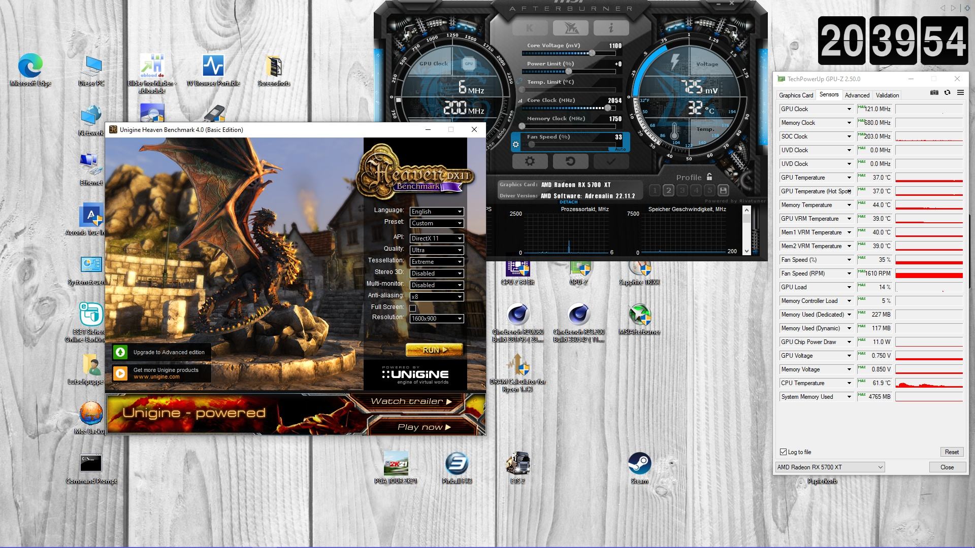

So hab WLP neu gemacht
Die alte war ausgetrocknet, konnte man vom Kühler und von der GPU schieben, brauchte man nicht mal abzukratzen.
Neue WLP rauf Artic MX4 und mit Plastikspatel schön dünn auf der ganzen GPU verteilt.
Test mit Unigine Heaven läuft jetzt knapp 3 Minuten dann wieder grüner Bildschirm und Neustart.
Ich will es nicht glauben, dass die Karte tot ist.
GPU Temp und Hot Spot 25 Grad unterschied kurz vorm grünen Bildschirm und Neustart.
Das ist zu viel oder ?

Hmm bleibt aber schonmal länger am Leben als vorher..
Mal Lüfter Drehzahl manuell weiter anheben? Mir erscheint die Karte immernoch arg heiß...
