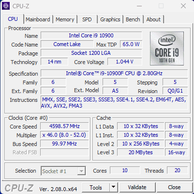

Ich bin grundsätzlich sehr zufrieden mit dem Gerät. Allerdings ereignen sich immer wieder in unregelmäßigen Abständen völlig unklare Abstürze, die sich leider nicht reproduzieren lassen. Dabei schaltet sich der PC komplett aus (RGB Beleuchtung aus, so als wäre der Strom weg) und fährt nach wenigen Sekunden selbständig wieder hoch. Es gibt keinen Bluescreen oder sonstige Fehlermeldungen. In der Ereignisanzeige ist auch lediglich der übliche Fehler (Ereignis ID 41; Kernel-Power) eingetragen. Die Abstürze ereignen sich sowohl im Leerlauf als auch während Games oder Browsernutzung. Teilweise kann ich über Stunden problemlos anspruchsvolle Games (Cyberpunkt 2077, RDR2 o.ä.) zocken, ohne dass sich ein Absturz ereignet.

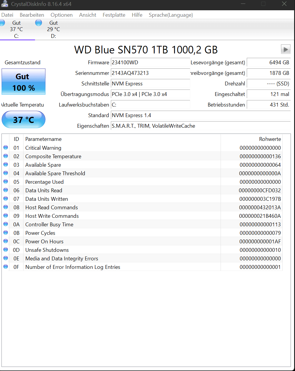

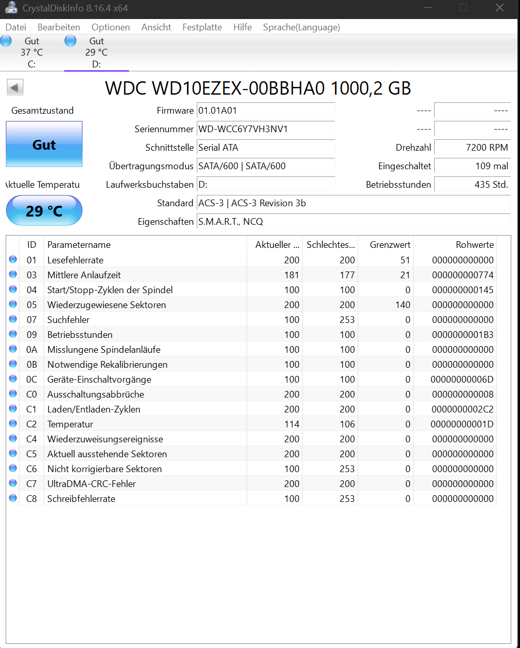

Überprüfung der Festplatten mit CrystalDisk (keine Auffälligkeiten),

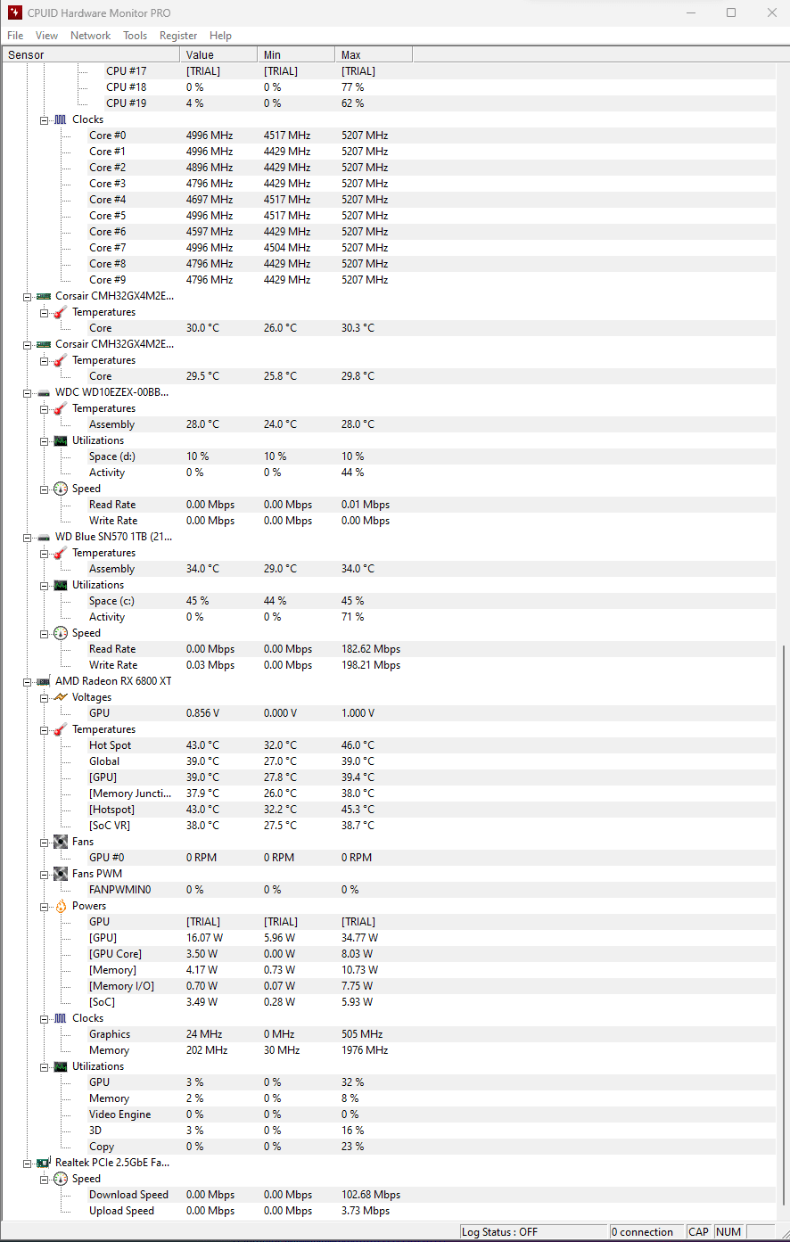

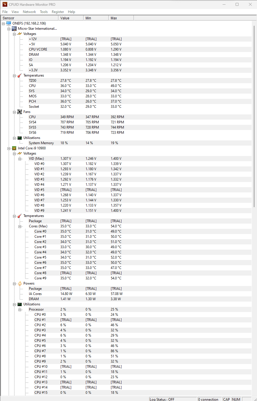

Überprüfung der Temperaturen der CPU und GPU (keine Auffälligkeiten: CPU durchschnittlich 60 Grad)

Habe mal den OC vom Prozessor rausgenommen und dacht erst, das Problem sei gelöst, weil das System mehrere Tage über viele Stunden nicht abstürzte. Leider ist der PC gerade wieder wie oben beschrieben (im Leerlauf) abgestürzt...
