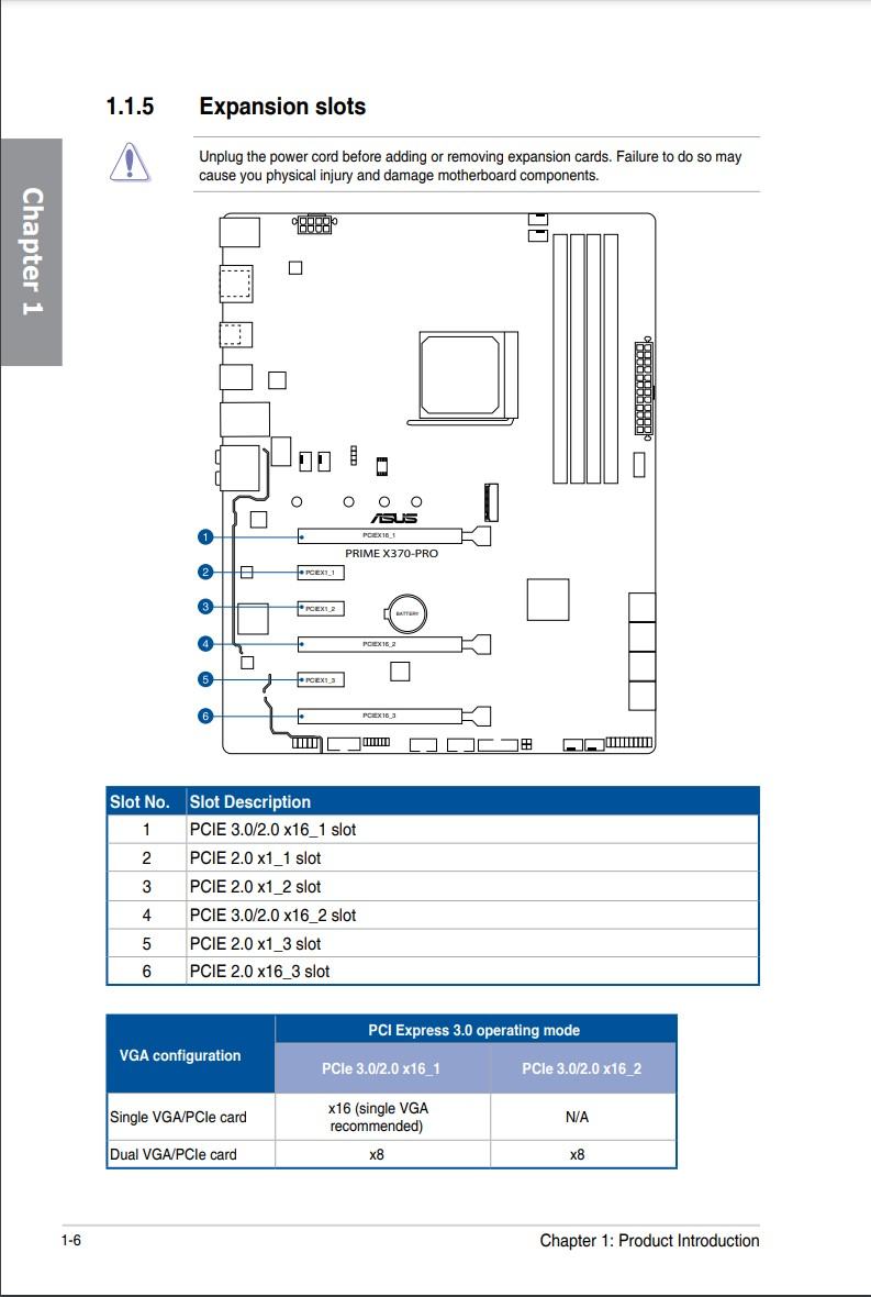

Ich habe nun aber das Bedürfnis meine alten "kleinen" SSDs mit 2x120gb und 1x250gb abzulösen. Wenn möglich mit einer M2. Bzw. mein Plan ist es eine 250GB - 500GB große M2 für das System (windows) zu kaufen und die 1 TB als Gaming-Laufwerk zu nutzen. Jetzt habe ich aber ne Frage mit der PCIe-Belegung meines Mainboards, ob dies überhaupt möglich ist. Ich habe eine Grafikkarte 980TI, die über x16 angebunden ist, Zusätzlich der vorgesehene Slot über M2.
Kann ich mir jetzt nun einen PCI-e Adapter kaufen und einbauen, ohne dass ich Leistungseinbußen habe?

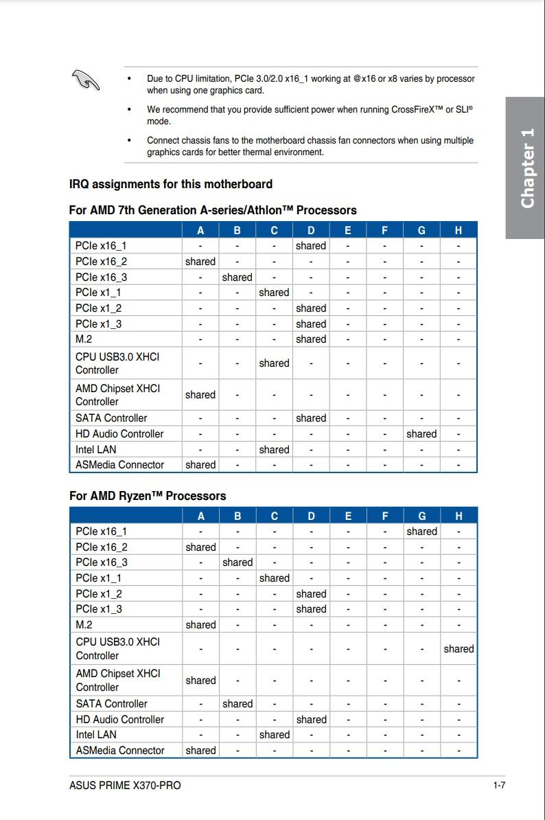

Anbei ein Ausschnitt aus der Beschreibung, aus der ich nicht ganz so schlau werde.
Kann ich dann beispielsweise einen Adapter an den 3. PCI 3.0 Slot dranhängen ohne dass ich Probleme bekomme bzw Einbußen?

Der PCIe 4 Slot (der dritte unter der Graka) ist geshared mit Slot 1 für die Graka.
Wenn du den nutzt, hat deine Graka nur noch acht Lanes. Bedeutet einbußen in Grakaleistung.
Wenn du die anderen Slots nutzt, laufen die SSDs nur über PCIe2.0. Bedeutet Einbußen in SSD Leistung.
Idealerweise nimmst du nur eine NVMe mit zwei TB.
