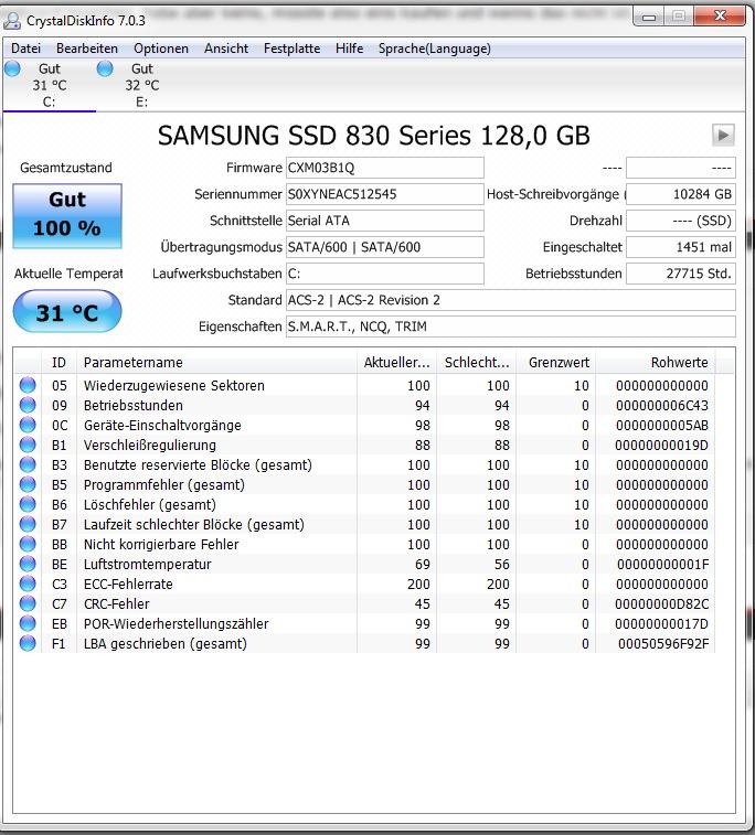

Wenn der Rechner so langsam und zäh reagiert, könnte es eventuell auch mit der Festplatte zusammen hängen. Der Rechner wartet dann immer auf Antwort von der und wenn die sich zu lange Zeit lässt, gibts nen Freeze. Hast du schonmal mit CrystalDiskInfo die SMART-Werte ausgelesen? Optional könntest du auch ein neues SATA-Kabel testen.
Aber sollte es beim gleichen Fehler nicht immer der gleiche Q-Code sein?
Habe nichts übertaktet, CMOS-Reset hatte ich auch schon probiert.
Langsam ist seit dem ich formatiert hab auch nichts mehr, es sind halt die Freezes und Reboots.
