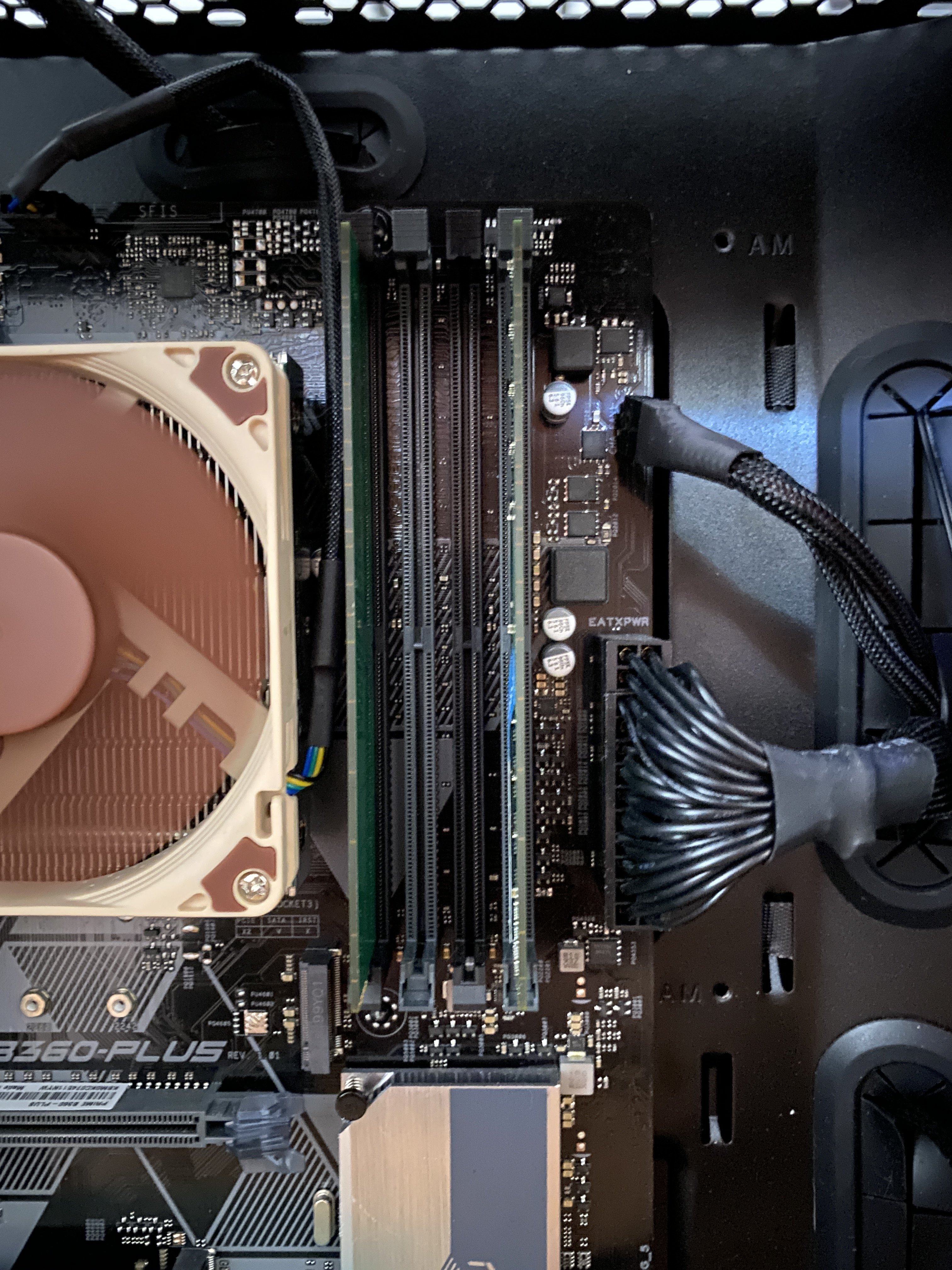

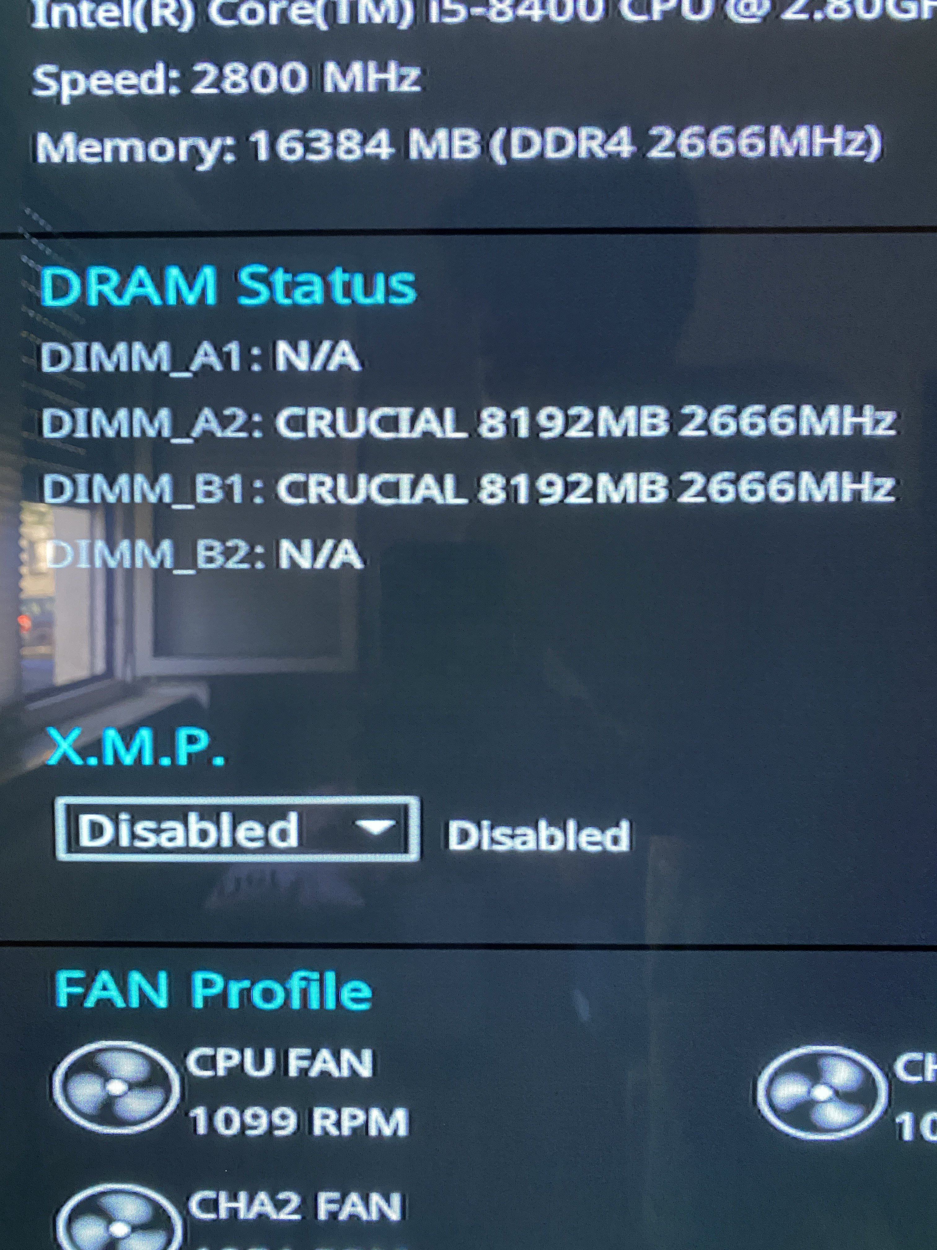

Gestern kam der RAID Controller dazu. Der tut auch soweit was er soll. Allerdings wenn der steckt ist nur 1 von 2 RAM Riegel verfügbar. Ist das normal?
Dachte erst den RAM hätte es mir nichts dir nichts gehimmelt.
Edith sagt: stecke ich den einen in B1 statt B2 wird er wieder erkannt

nein, ich nicht normal, denke ich...A2/B2 ist für zwei Riegel die empfohlene Config.
Hat aber nix mit unRAID zu tun, sondern mit MB/BIOS....gibt es ein Update?
da hatte ich die beiden auch vorher drin. Sobald ich den RAID Controller reinstecke ist B2 weg.
Füra Bios gibt es jetzt ein Update höher. War sonst das aktuellste
ich finde das ist suspekt....wenn die RAM Riegel in der Liste von ASUS stehen - oder grundsätzlich - würde ich da mal ein Support-Ticket aufmachen.

so hab ich es auch verstanden. abkleben und schon soll es den RAM wieder normal erkennen
...genau...aber nur auf der einen Seite abkleben...gleichzeitig aber, am besten - unten ist etvl. ein kleiner mm ohne Kontakt - doch bis auf die andere Seite herum, damit beim einstecken, das Iso-Band nicht hochgedrückt wird.
Ist auf den Fotos sehr schön zu sehen....
Viel Erfolg! ;-)
