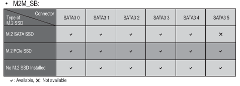

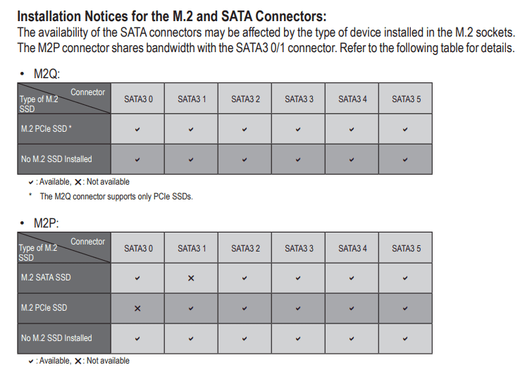

SInnvoll liegt im Auge des Betrachters.
Bei 2xNVMe genau darauf achten, ob nicht doch ein/zwei SATA dafür wegfallen, wenn die bestückt werden und ob beide Slots gleiche Performance Anbindung haben. Dann sind die optimal für Cache (inkl. VMs, Docker). Cache mit 1xSSD und 1x NVMe/PCIe zu bestücken ist kontraproduktiv.

Das mit den M2 und Sata Anbindung werde ich schauen. Danke für den Tipp...hatte ich schon nicht mehr dran gedacht.

Allerdings wird ein Sataanschluß nur dann abgeschaltet, wenn Du in dem einen M2 Sockel eine M2 Sata einbaust. Wenn Du 2 NVME einbaust, stehen die alle 6 Sata zur Verfügung. Zumindest Laut Handbuch soll es so sein, bei beiden Mainboards. Ich fand das "Fan Stop" ganz gut...spart auch ein wenig wieder, wenn die Lüfter nur dann laufen, wenn diese auch benötigt werden.

Nope, Deines (https://www.gigabyte.com/Motherboard/B460M-DS3H-rev-10/sp#sp) hat nur 1xM.2, einen Realtek NIC,..meines 2xM.2 und einen Intel NIC...ich hatte das günstigeste mit Intel-NIC, 6xSATA und 2xNVMe/PCIe-x4 genommen, dachte ich...Annahme war, dass dann auch weniger anderer Kram drauf ist.
Bei dem von mir verlingten nicht...das stimmt nur für die 1ste NVMe....die 2te, im M2P Sockel schaltet auch bei PCIe einen SATA ab (Handbuch S.17, https://download.gigabyte.com/FileList/Manual/mb_manual_h470m-ds3h_e.pdf)
Ich denke es ist wichtig, wenn man als Cache 2xNVMe-PCIe im BRTFS-Raid1 betreiben will, dass beide identich angebunden (hier x4) sind.
Da hast Du etwas verwechselt. Ich meinte das D3H nicht das DS3H (https://www.gigabyte.com/de/Motherboard/B460M-D3H-rev-10/sp#sp). Dieses hat eine Intel Lan und 2 M2.
Wie gesagt, bei dem anderen Meinboard sieht es besser aus, was NVME M2 betrifft (mittlere Zeile)
