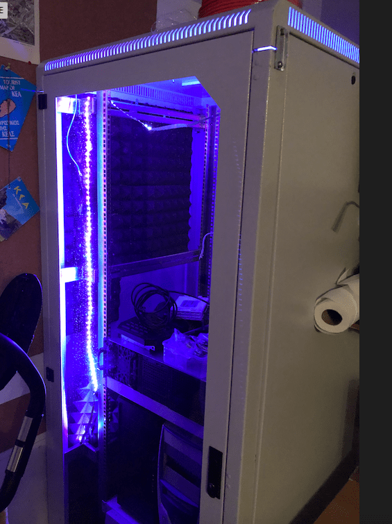

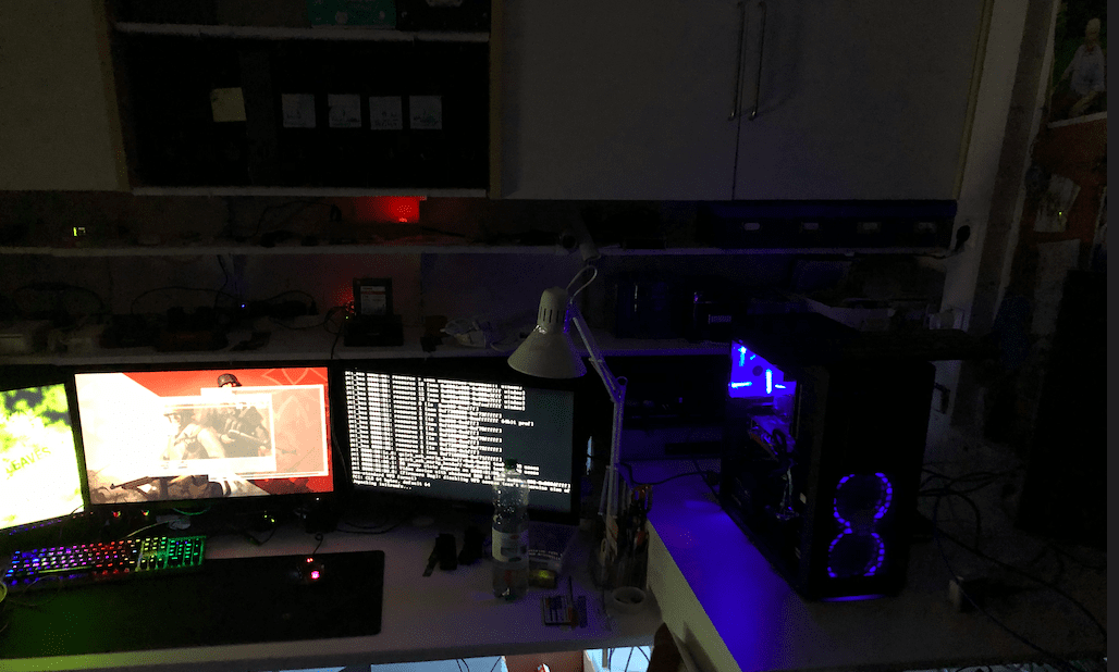

Standardrechner: Zur Zeit arbeite ich auf einem Linux Mint Rechner (Email, Surfen, Gimp, Administration der Infrastruktur in meinem Heimnetz).
Mein Windows 10 Rechner ist eigentlich nur fürs Zocken da!!
Da ich unter meinem Schreibtisch 2 PC's stehen habe und in meinem Serverschrank den 3. Rechner (Siehe oben den Xeon) dachte ich ich kann alle zusammenlegen auf ein Gerät welches 2 Betriebsysteme vorhält da ich öfter parallel arbeite. So ein Beispiel habe ich auf YouTube gesehen.
Was soll laufen: Windows 10 oder 11, Linux. Da ich bei meinem Xeon Testsystem gesehen habe das eine Grafikkarte die Windows VM auf einen eigenen Monitor (nicht RDP oder VNC) um einiges beschleunigt, dachte ich das müßte mit einer 2. auch bei Linux gehen. ;)
Die Kiste würde nicht 24/7 laufen, Stromverbrauch daher auch nicht so wichtig. Der Serverschrank ist schon da (siehe Bild) hat auch viel Platz und steht neben meinem Schreibtisch - ist mir übergeblieben ;) )
Das Zocken auf der Xeonkiste in der VM ist über eine eigens auch durchgereichte Tastatur und Mouse auf einem eigenen Bildschirm möglich (siehe Bild Windows Game - Linux)

Ja, direkt mit Monitor, Tastatur und Maus am PC geht das durchaus aus einer VM raus zu zocken.
Die 3. Graka wäre nur für eine Erweiterung bei einem 3. Betriebsystem VM zum experimentieren.
Geht theoretisch auch, mit einem zweiten Satz an Monitor, Keyboard, etc an der Hardware.
