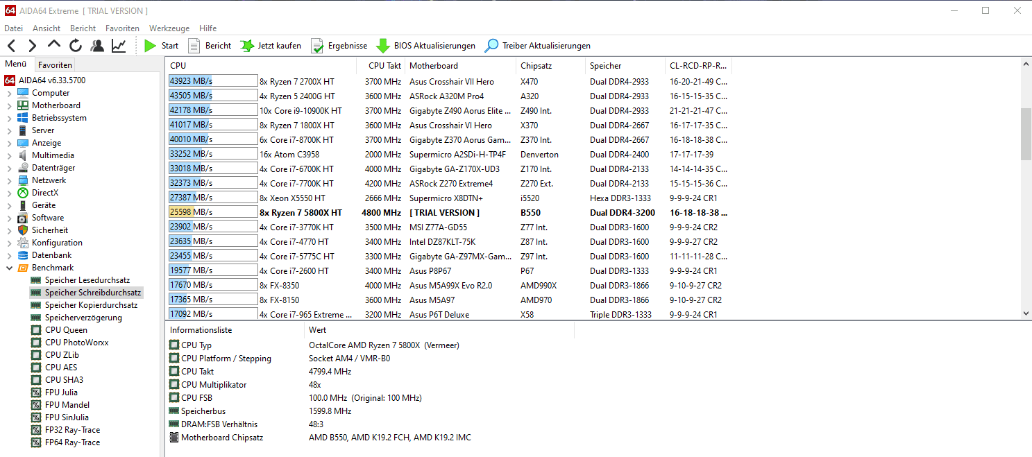

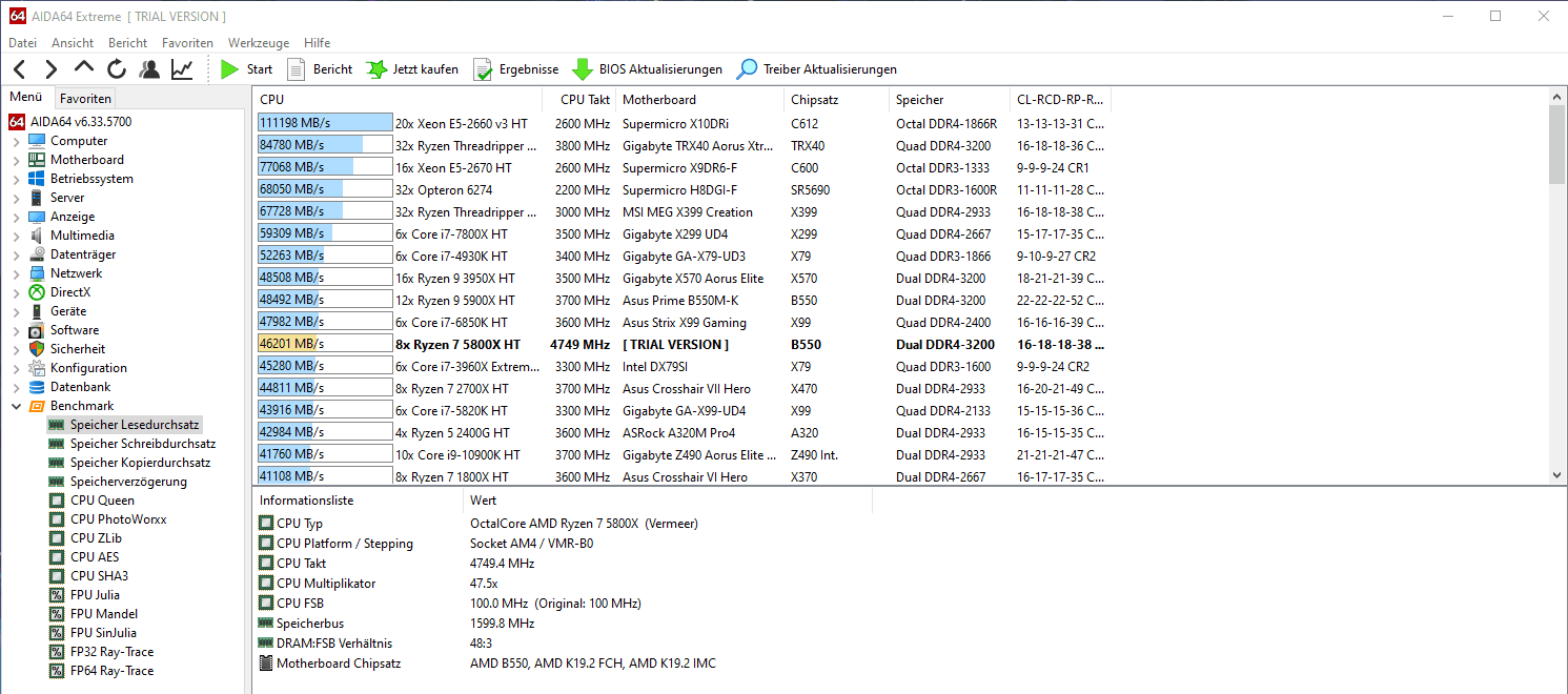

Ergänzung (@PCFreak69 und alle anderen):
Ich habe gerade in einem anderen Thread gestöbert, der über ähnliche Probleme klagte und dort wurde empfohlen, dass man mal Aida64 Schreib-/Lesetest des RAMs machen sollte, um festzustellen, ob der in Ordnung ist. Soweit ich das verstanden habe, sollten die beiden Werte in etwa gleich sein. Habe ich jetzt auch einfach mal testweise gemacht, aber bei mir ist zwischen den beiden Werten ein deutlicher Unterschied (siehe Bilder im Spoiler). Ich weiß aber jetzt nicht wirklich was damit anzufangen. Liegt da ein Problem? Falls ja, was kann ich machen, um es zu lösen? Bitte für doofe erklären, ich habe diesbezüglich keine Ahnung!^^
Zwischen 46201 MB/s und 25598 MB/s ist auf jeden Fall ein riesen Unterschied.

Wie hast du den Ram test gemacht, zweimal hintereinander, und der zweite Ram Test war dann bei 25598 MB/s?
Ich habe zuerst den Lesetest gemacht, indem ich oben in der Leiste auf das grüne Dreieck mit "Start" gedrückt hab. Dann habe ich gewartet, bis der fertig war und hab dann das gleiche mit dem Schreibtest gemacht. War das so richtig?

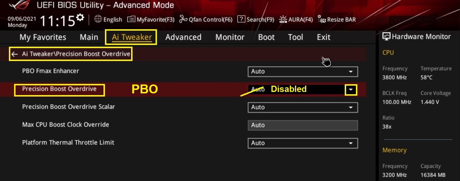

Was mir auffällt ist das der CPU Multiplikator im zweiten schlechteren Ram Test bei 48 steht.
Ist bei dir PBO im Bios an oder auf Auto?
Ich würde PBO deaktivieren, normalerweise ist PBO Scalar dann auch deaktiviert, wenn nicht PBO Scalar ebenfalls deaktivieren.
Und auf jeden Fall das Bios updaten, danach musst du PBO erneut deaktivieren.

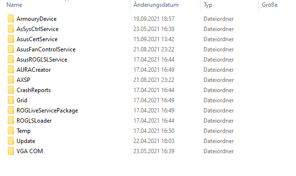

Also, ich habe jetzt mal ein paar der Vorschläge probiert:
1. Die verbleibende ASUS Software deinstalliert. Allerdings ist mir aufgefallen, dass ich unter C:\Program Files (x86)\ASUS immernoch folgende Ordner drin habe, obwohl unter der Programmübersicht in Windows nichts mehr auftaucht. Help?
2. PBO Settings überprüft. Stand auf "Auto". Habe das dann mal testweise auf "Disabled" gesetzt, PBO Scalar konnte ich aber nur zwischen "Auto" und "Manual" auswählen. Habe das dann mal auf "Auto" stehen lassen. Jedenfalls habe ich dann die beiden Aida64 Tests wiederholt. Die Schreib-/Leseraten waren nahezu unverändert (der große Unterschied war immernoch da), aber es stand bei beiden Tests dann der Multiplikator 48. Was bedeutet das jetzt für mich? Hab auch wieder die Spiele getestet, aber da hat sich gefühlt gar nichts geändert. Alles genauso wie davor auch. Hab die PBO Settings danach mal vorerst wieder so eingestellt, wie es vorher war.

PBO kannst du wieder aktivieren bzw. die Einstellung disabled hat das Bios sowieso nicht übernommen, weil die CPU immer noch bis 4800 MHz hochtaktet.
Du könntest noch den CPU takt auf 4750 MHz (CPU Mulitplikator 47,5) begrenzen, wenn du nicht das neue Bios installieren möchtest.
Das ist normal, da bleiben meistens Reste bzw. die Ordner übrig.

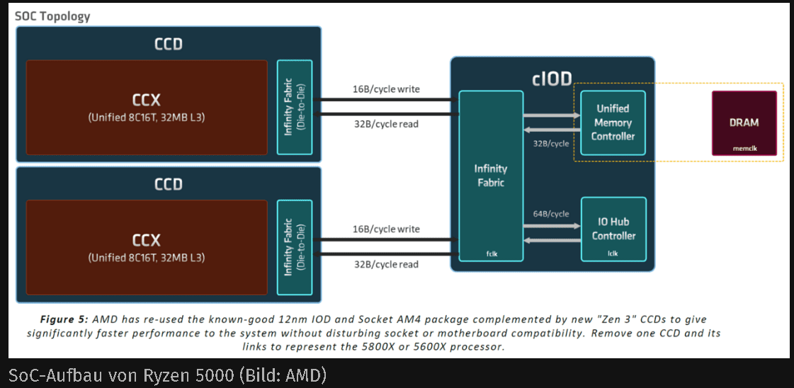

Die Ergebnisse sind doch gut, der Unterschied liegt im Aufbau der Ryzen. Ein Ryzen 5 5600X und ein Ryzen 7 5800X habe nur ein Chiplet verbaut, daher der halbe Schreibdurchsatz. Der Ryzen 9 5900X und Ryzen 9 5950X haben 2 Chiplets verbaut und haben den vollen Schreibdurchsatz, da beide Chiplets am IO Die Chiplet angebunden sind.

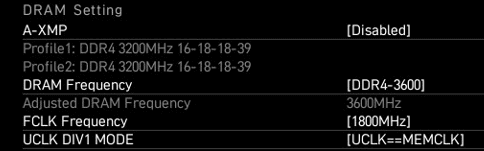

P.S. Bezüglich dem RAM, da musst du mal schauen ob auch UCLK = MEMCLK ist. Also nicht das der Teiler 1:2 ist. Das kann auch schon Probleme bereiten.
Danke! Hatte das im Nachgang an meinen Post auch irgendwo gelesen und dachte mir schon, dass das der Grund ist für die Werte. Du hast mir das jetzt bestätigt.
Das werde ich machen und dann wieder berichten.
