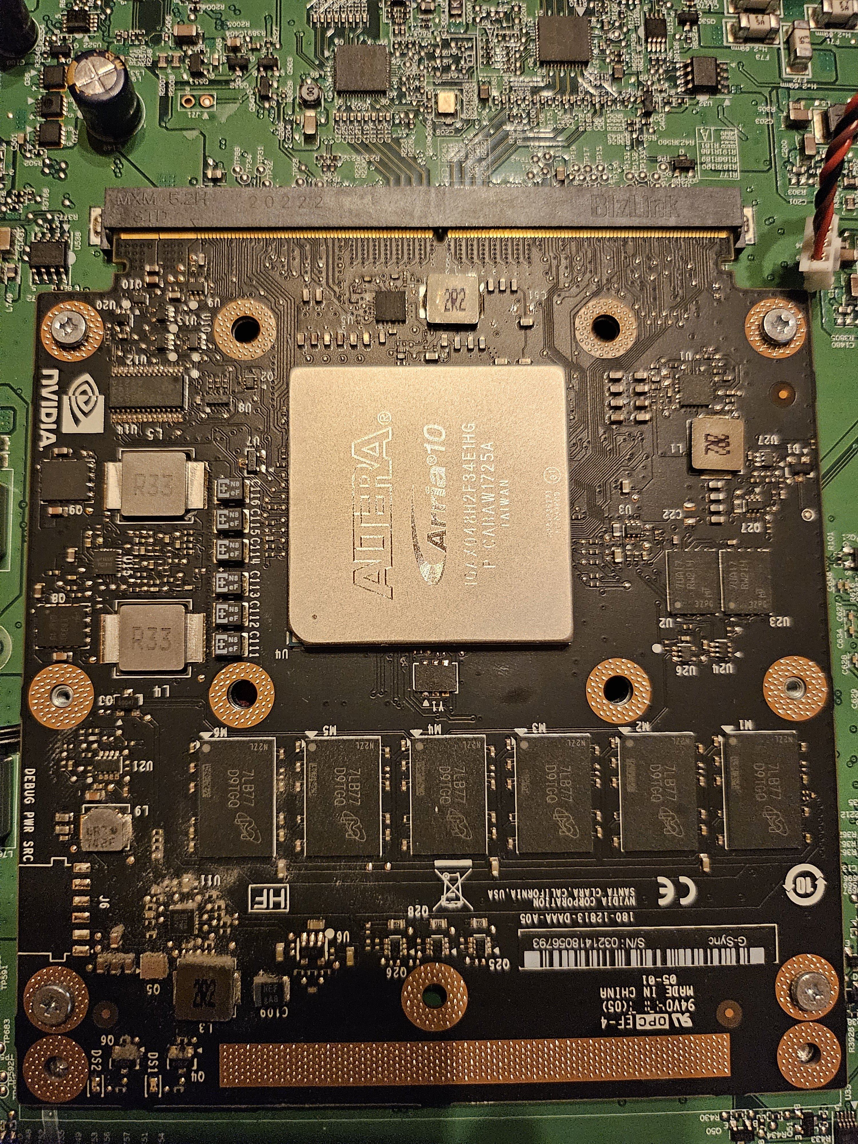

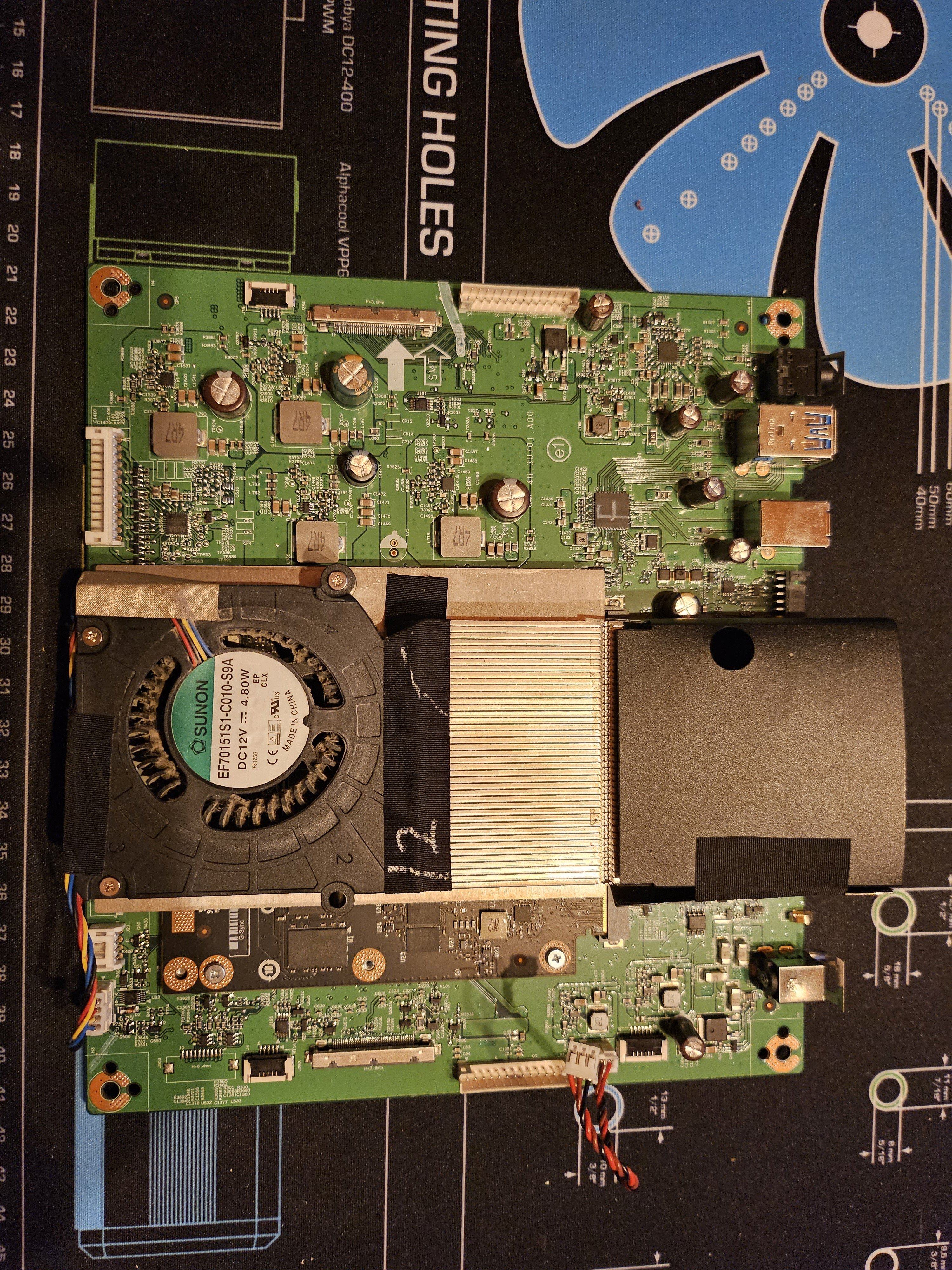

Und genau dieser Chip sorgt für die nötige Leistung für das schnell schaltende FALD, welches andere Monitore nicht schaffen. HDR auf meinem QN90A sieht deutlich schlechter aus als auf dem PG27UQ, obwohl die reine Displayhardware eigentlich besser ist beim QN90A. Der Cooler Master GP27Q war zwar von der Displayhardware auch deutlich stärker als der PG27UQ, dennoch war auch hier die HDR-Darstellung enttäuschend, das FALD war viel zu konservativ und konnte Highlights nicht herausarbeiten. Keine Chance gegen den PG27UQ.Denn das G-sync ultimate Modul hat einen "Altera Arria 10" chip verbaut

Der einzige Kritikpunkt den ich am PG27UQ hatte ist wirklich der beschissene Lüfter um diesen Chip zu kühlen. Der war echt nervtötend.Und genau dieser Chip sorgt für die nötige Leistung für das schnell schaltende FALD

Der ist bei mir inzwischen recht laut, aber ich komme damit klar, da ich ihn ausschließlich zum Spielen verwende, da hör ich das nicht. Aber mein Beileid an die, die damit arbeiten müssen.Der einzige Kritikpunkt den ich am PG27UQ hatte ist wirklich der beschissene Lüfter um diesen Chip zu kühlen.

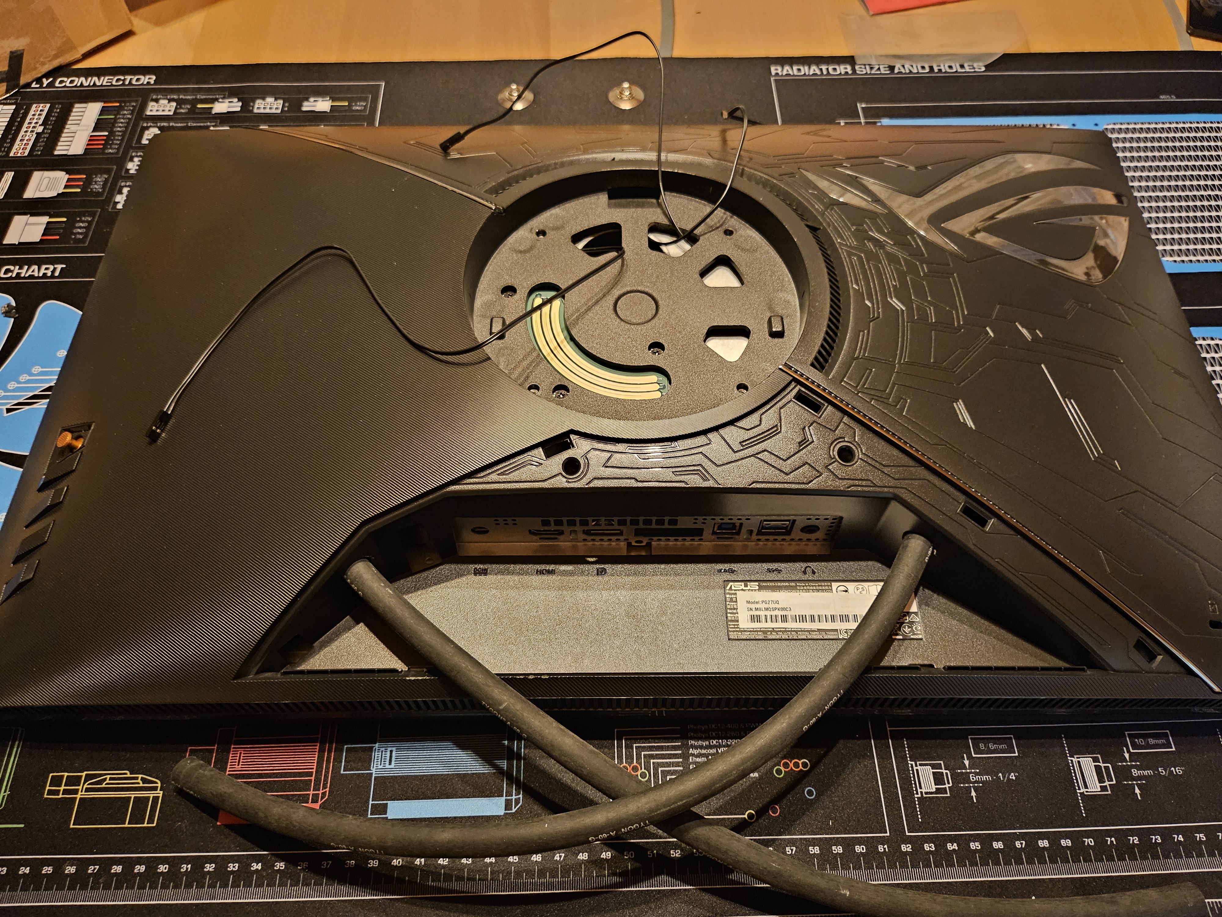

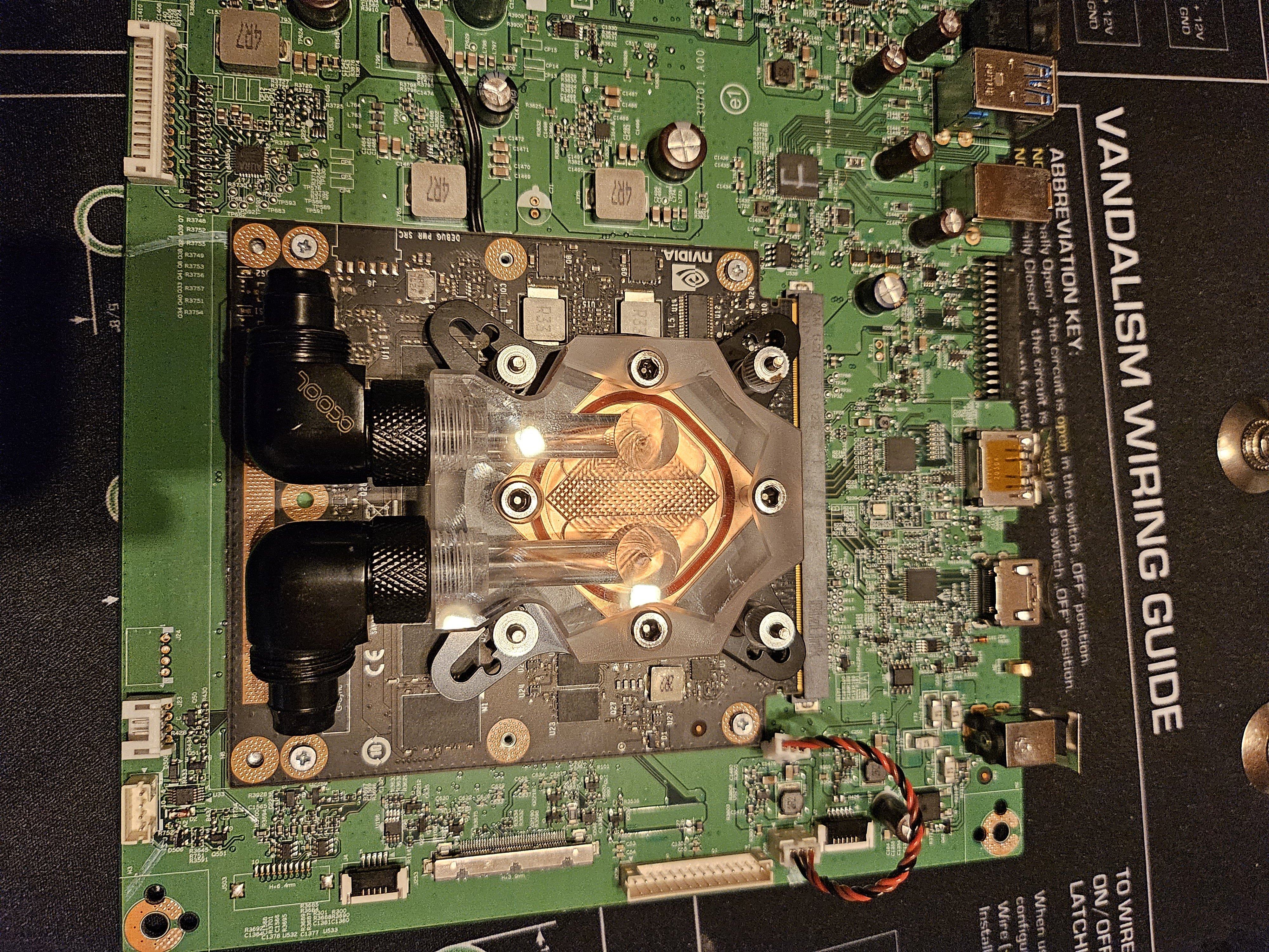

Aber starkes Projekt! Hatte auch überlegt, das Coating zu entfernen, weil das die Bildqualität nochmal auf ein neues Niveau heben würde.Wasserkühler montiert und seither habe ich wieder richtig freude an meinem Pg27UQ...
IMO aktuell die einzige Möglichkeit für gutes Gaming-FALD. Leider ist er nicht mehr wirklich Thema.BTW hier habe ich noch den sagenumwobenen Chip fotografiert

bei mir wurde der auch immer lauter (wohl auch weil Wärmeleitpaste eintrocknet, und Staub das ganze auch nicht besser macht). Irgendwann kam dann der Punkt an dem der Monitor nach ca. 1h bei 120HZ und vollem HDR einfach ausging.Der ist bei mir inzwischen recht laut, aber ich komme damit klar, da ich ihn ausschließlich zum Spielen verwende, da hör ich das nicht. Aber mein Beileid an die, die damit arbeiten müssen.

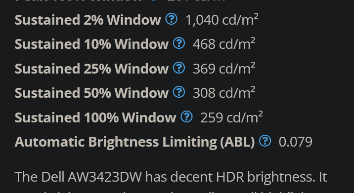

jap ich weis... bin recht gut informiert über Monitore... weil ich schon länger auf einen "Nachfolger" für mein Pg27UQ warte...Das OLED grade für HDR gut ist liegt halt am unentlichen Kontrast daher sagen das die Leute immer das OLED / QD-OLED gut für HDR is
... aber bzgl Helligkeit hinkt OLED und QD-OLED halt noch arg hinterher weil es dort ein sehr starkes ABL ( Auto Brightness Limiter ) gibt also mit ganzflächig also 100 % window mit 1000 Nits is bei OLED und QD-OLED nix weils da auf unter 300 Nits runter geht bei 100 % ... das is halt halt die große Schwäche von OLED und QD-OLED zumindest für Leute die auf hohe Helligkeit in allen Window Sizes stehen
das is also dann ein Kompromiss den man dann eingehen muss.

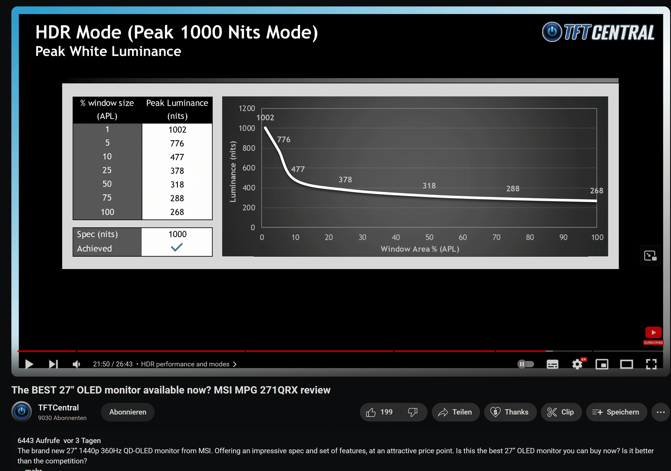

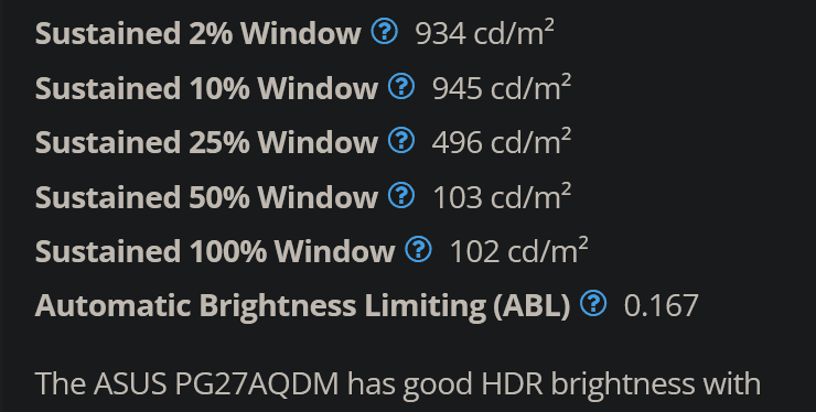

2023er 27" Asus OLED mit LG Display MLA OLED Panel : ---------------- 2024er 27" MSI QD-OLED mit Samsung Display RGB QD-OLED Panel
Anhang anzeigen 980024------------------Anhang anzeigen 980026

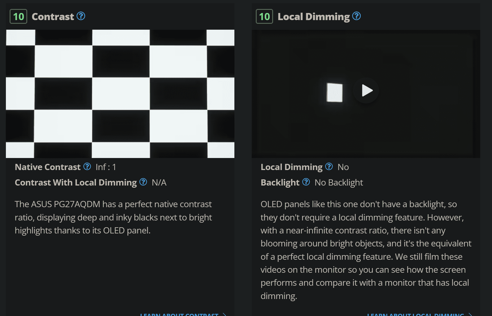

ASUS ROG Swift OLED PG27AQDM Review
The ASUS ROG Swift OLED PG27AQDM is a 27-inch, 1440p gaming monitor. Along with the Corsair XENEON 27QHD240, this monitor is the main competitor to the LG 27GR95...www.rtings.com

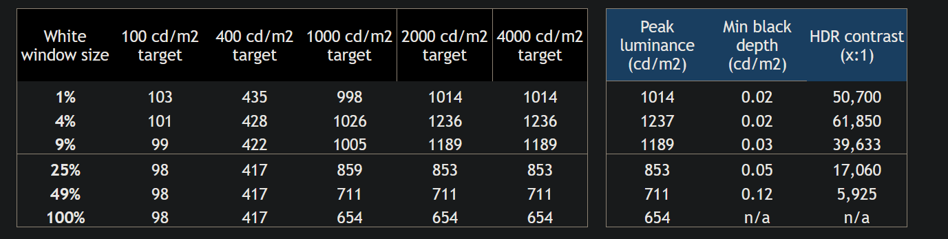

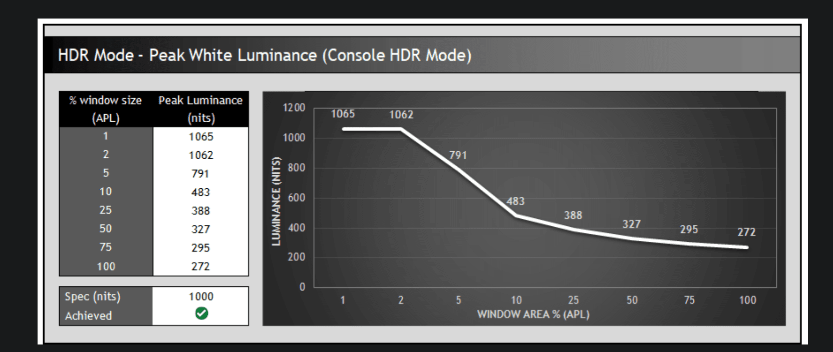

Der Asus PG27UQ mit IPS Panel von dem du wohl sprachst schafft dieses hier :

naja das weis ich... aber ich habe noch nie nen OLED gesehen. Und die Max Helligkeit ist ja zum Glück nicht alles.Hab da nicht alzu große Hoffnungen ... alle QD-OLED Monitore performen seit 2022 gleich bzgl HDR Helligkeit ... also die Gen 3 QD-OLED Monitore von 2024 sind so ziemlich exakt gleich hell in HDR
wie der 2022er 34" Alienware DW Gen 1 QD-OLED

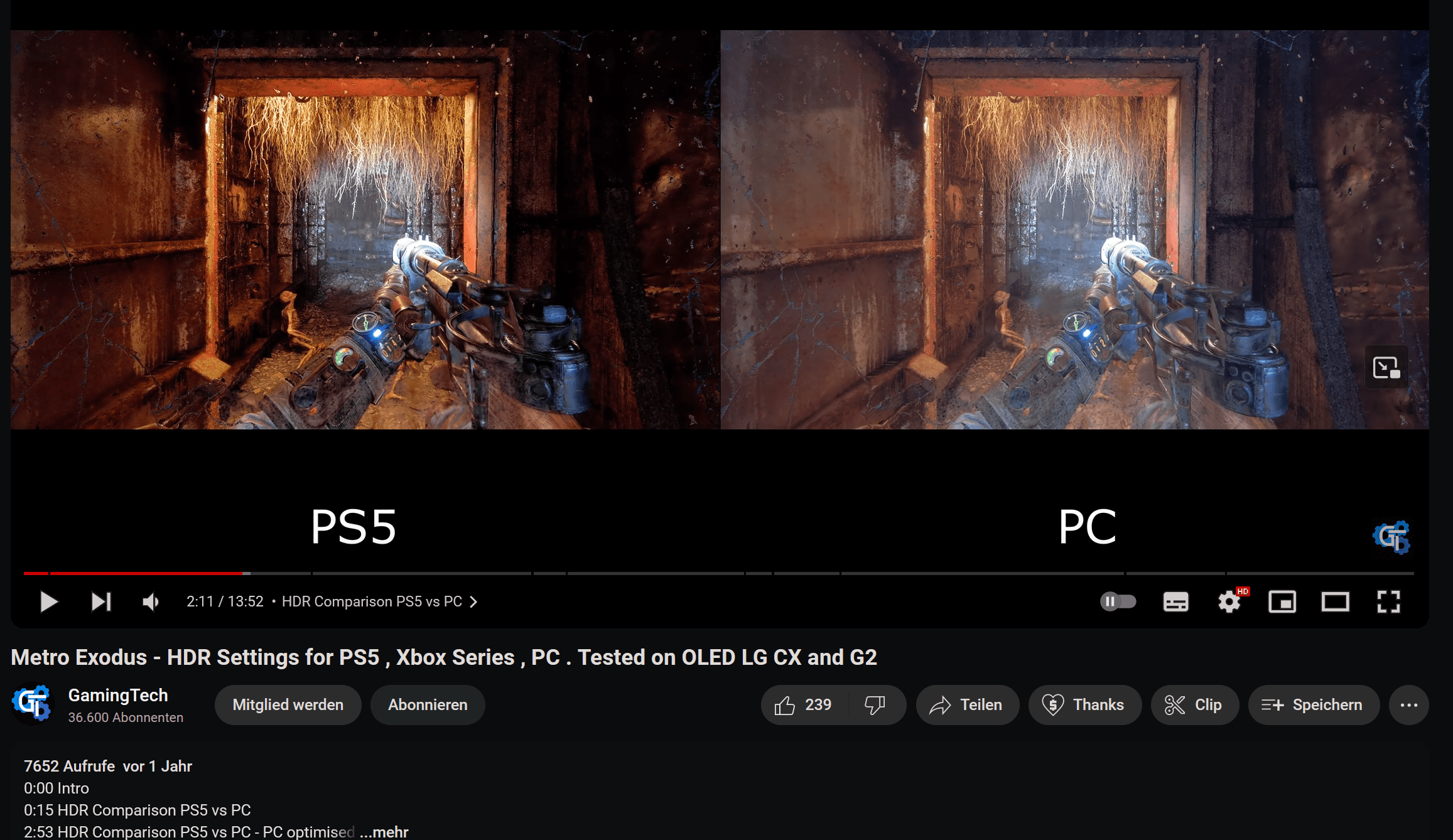

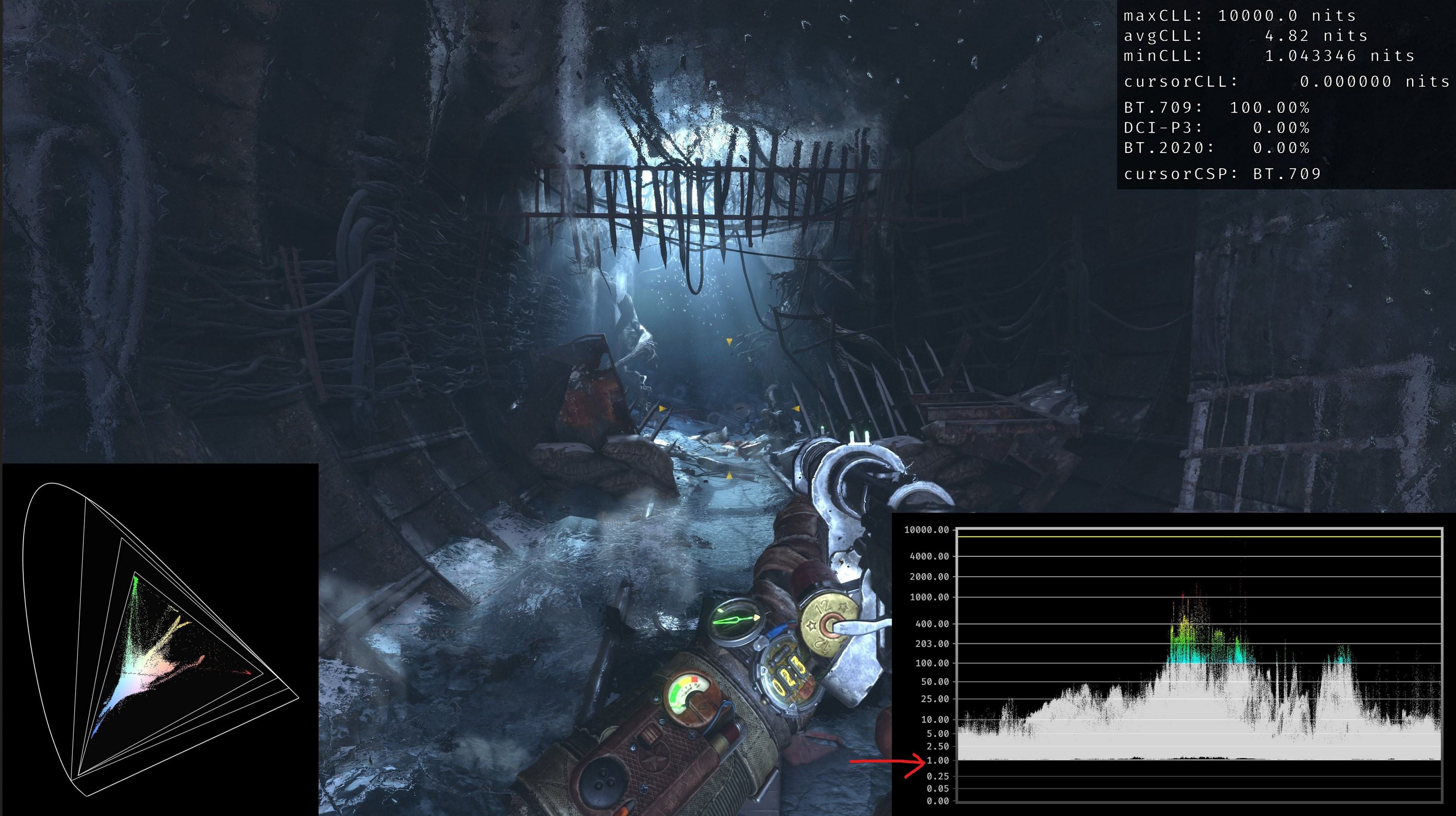

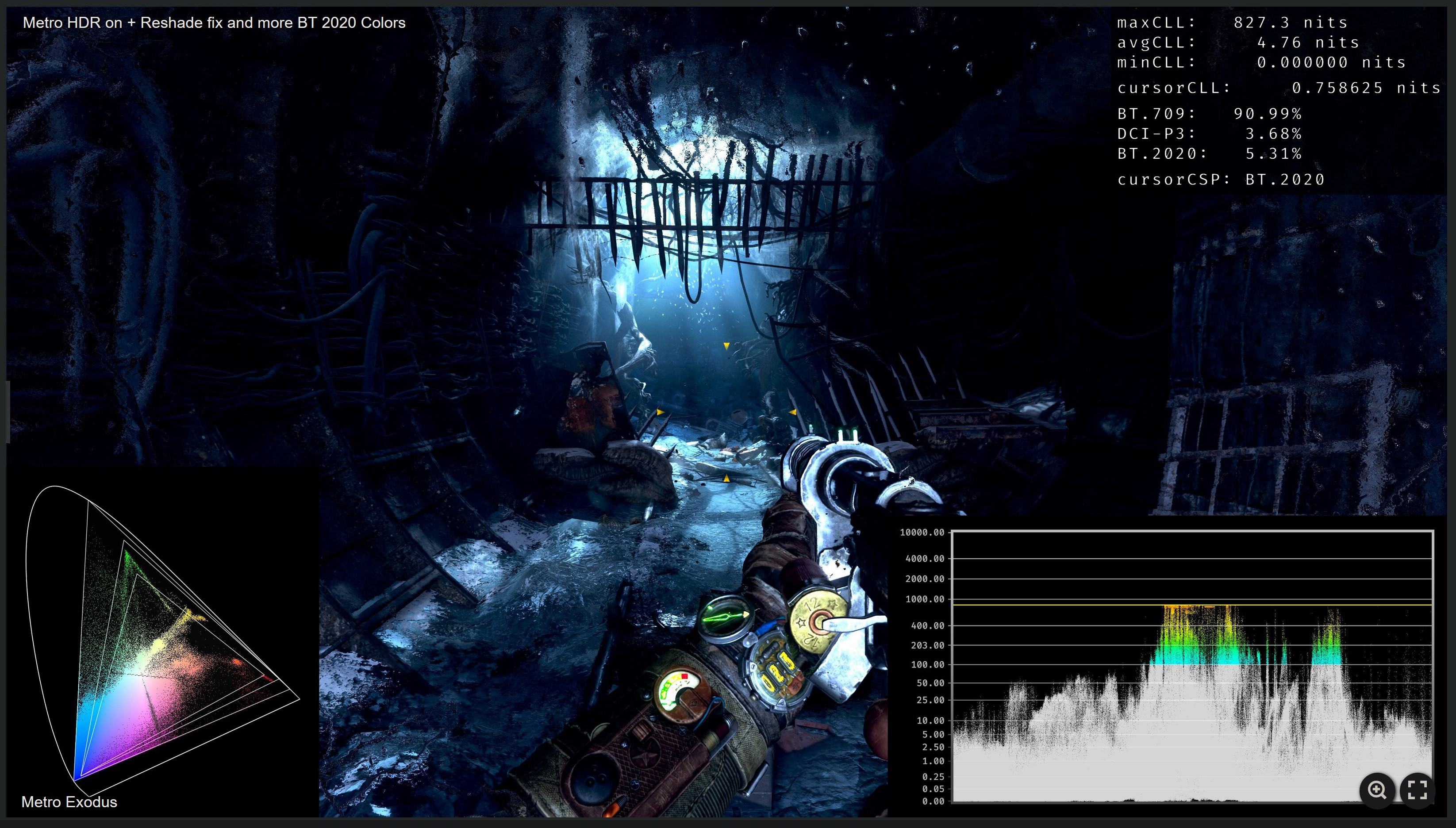

Das geht bei der Metro Exodus PC Version nur wenn du Manuell nachhilfst ( Per Reshade oder per Start Änderung ) egal ob nun OLED oder QD-OLED oder IPS oder VA
da das Game von Haus aus Raised Blacks hat bei der PC Version.
Anhang anzeigen 980053--Anhang anzeigen 980054
Standart : --------------------------------------------------------------------------------- Mit Reshade Tweak :
Anhang anzeigen 980055---Anhang anzeigen 980056
