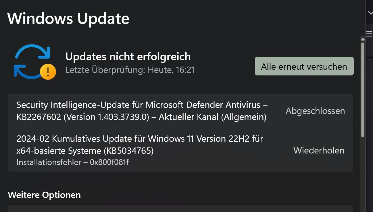

Update Fehler seit Neusten auf 2 Geräten mit 22H2
R
Rockt
Guest
Fehler lässt sich nicht beheben ,
ein Wechsel zu Linux wird wohl machen müssen
weil keine Sicherheits- Updates mehr gehen auf ein mal ,
das haben wir auf 2 PCs auf ein mal , da kannste 20 x auf Wiederholen klicken
oder eine Windows Reparatur versuchen, der Fehler bleibt aber .

Versuche mal, das Update manuell zu installieren.
Die Updates kann man sich im Microsoft Update Katalog herunterladen:
Ich hatte das schon öfter bei Windows 7, das es immer zu Fehlern beim Update kam.
Da war die Abhilfe, die Updates einzeln zu installieren mit Neustart nach jeder Installation.
Neu installieren kann ich Windows nicht das es mit einem Windows 7 Key mal aktiviert,
wurde , dann wäre Alles für immer weg ,
So lange sich die HW nicht ändert, passiert da gar nichts, also nur zu... :sneaky:
@TE Es gibt unzählige Sachen, welche da reinspucken können. Angefangen von tiefen Eingriffen irgendwelcher Tools ins System und/oder GUI bis hin zu fremden Antivirenscannern. Das helfen auch Reparaturen mit DISM und Co nicht...

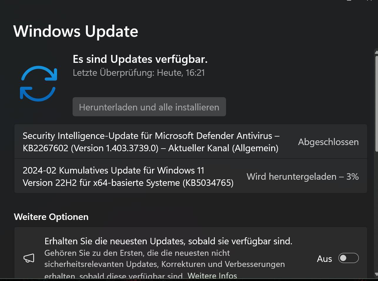

Ich hab hatte das gleiche Problem... inzwischen schon zwei mal 🤮
Laut MS Support futzi im MS Community Forum hats wie auch immer, ein Update bei installieren geschossen.
Einmal war ein "kumulatives Update für .NET Framework 3.5 und 4.8.1" & beim zweiten mal ein "Kumulatives Update für Windows 11 Version 22H2"
dran schuld. MS is einfach der größte ************ verein. Die schuld haben sie darauf geschoben das ich die Autoupdatefunktion
deaktiviert hatte... :confused: :wall: :wut:
Irgendwann aktiviert sich der mist anscheinend von alleine wieder wenn man manuell Defender Updates macht.
Die Lösung war im endeffekt:
  1. Im Abgesicherten modus starten
  2. Eingabeaufforderung ALS ADMIN starten & dann den Befehl:
    sfc /scannow
    eintippen und auf warten bis der "system file checker" fertig ist
  3. Neustarten und nach dem Win Login kurz warten bis das system wirklich alles im hintergrund geladen hat
  4. dann wieder die Eingabeaufforderung ALS ADMIN starten & die Befehle:
    dism /Online /Cleanup-Image /Scanhealth
    dism /Online /Cleanup-Image /Restorehealth
    eintippen. Das sind Tools von Windows die defekte Systemfiles und Anwendungen über den Windows
    Updateserver eigenständig runterladen/ersetzen.
Im Windows Community Forum ist ne detailierte Beschreibung zu finden. Bin leider gerade unterwegs und
komm nicht an meine Wordfiles am Rechner. Hab den Link leider nicht in den Lesezeichen. :cry:
Good Luck, Kurt

ich habe mittlerweile ein andere Lösung gefunden ,
System Sicherung Image zurück gespielt und das MS Auto Update ganz abgeschaltet
über einen Reg. Eintrag .

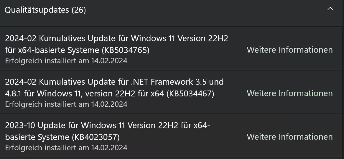

Es ist doch klar auf meinen Screenshots zu sehen ,
das Microsoft Defender Update wird problemlos installiert das K Update Fehler nicht,
beim Microsoft Store , die App Updates die da kamen gingen auch alle Problemlos ohne Fehler,
die SDD hat Null Fehler ist nur bis 60 % gefüllt , Fehler liegt bei Microsoft deren Unvermögen .
Anti Viren Software ist nicht installiert was so eine Ursache auslösen könnte nur der Microsoft Defender ist aktiv.

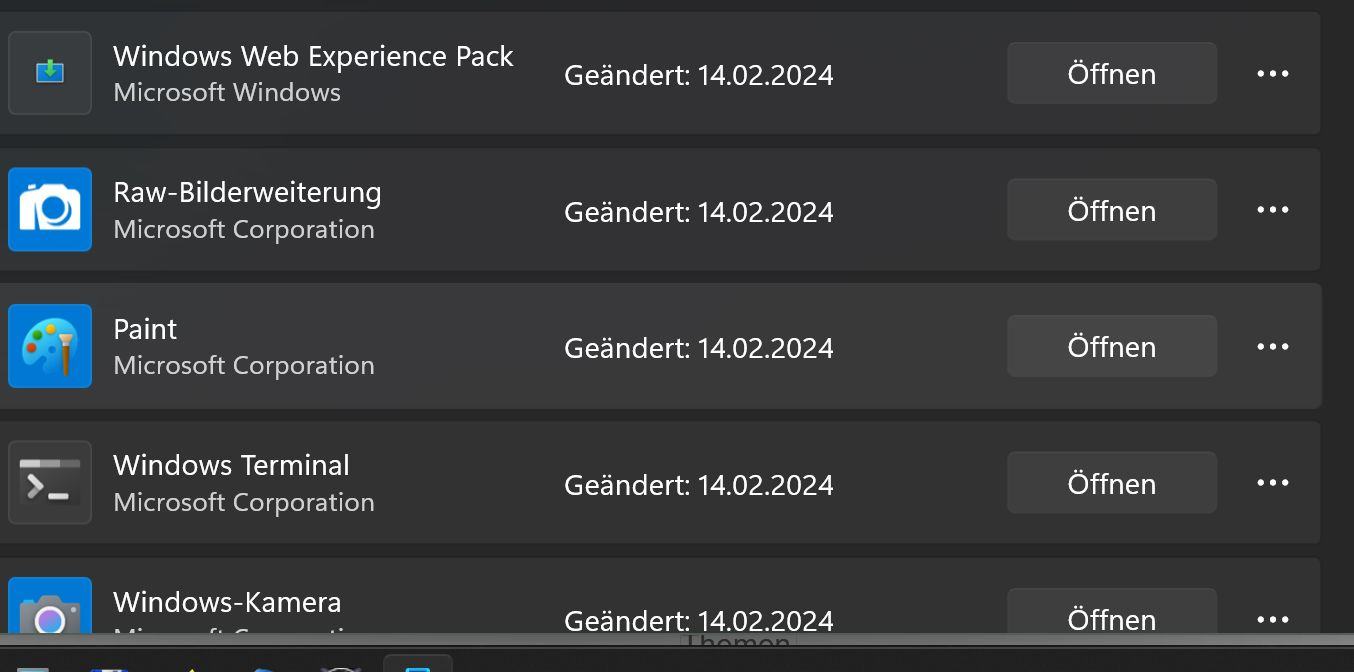

Über das Microsoft Store kamen viele APP Updates die liefen alle sauber durch .

acha...... und ihr habt das erst jetzt gemerkt .
Foren OT Einträge beheben übrigens das Problem nicht ,:wut::wink:
Den Stuss den MS empfehlt funktioniert eh meistens nicht ich habe meine eigenen Tricks ,
Probleme derzeit keine mehr .
