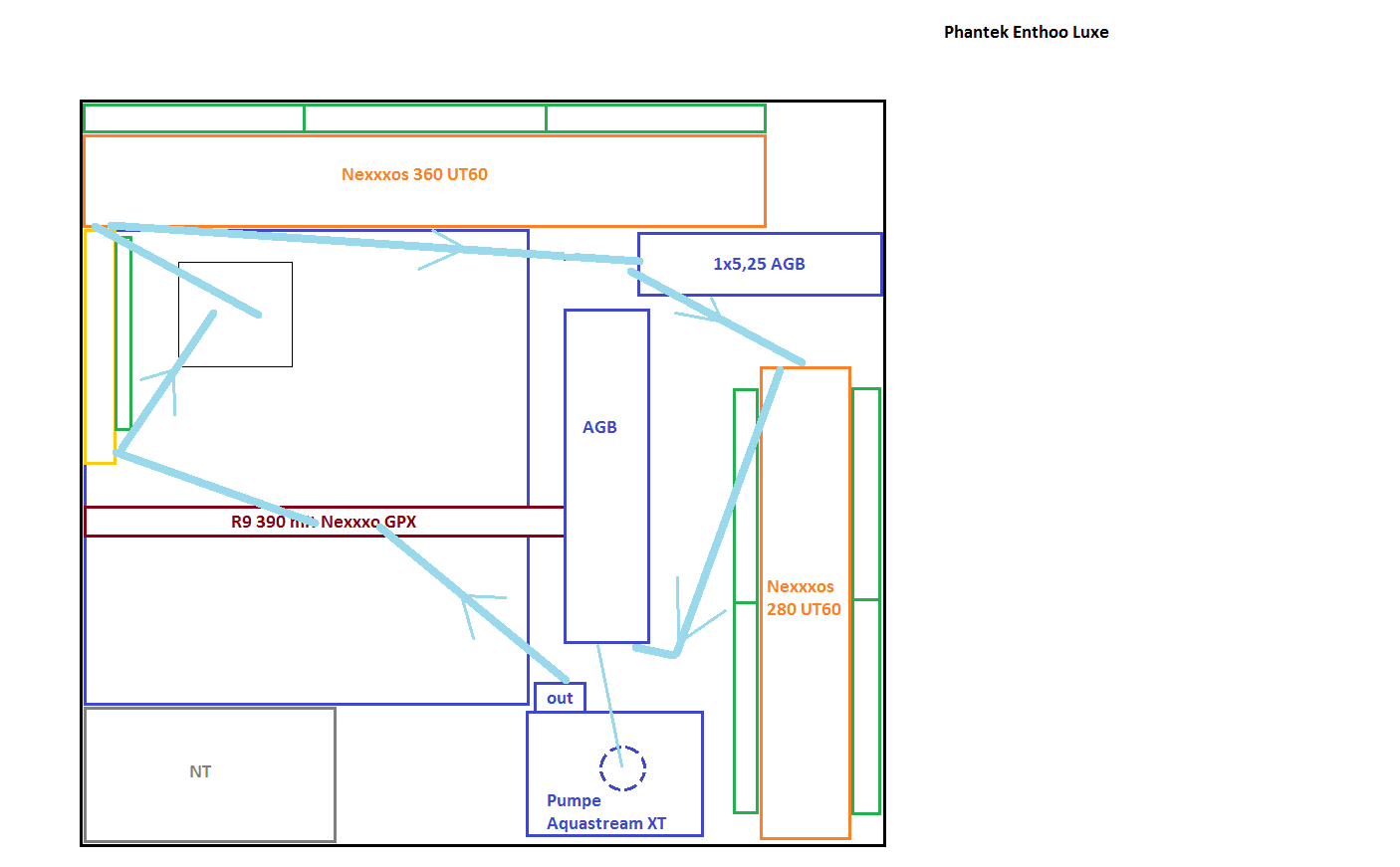

Hallo zusammen, ich machs kurz :).
Im Moment habe ich diese Wasserkühlung in einem Enthoo Luxe
  • Aquastream XT Standard
  • 250er-RöhrenAGB
  • 5.25-AGB
  • Nexxos 30er 140mm (Rückseitig)
  • Nexxxos 60er 320 (Top)
  • Nexxxos 60er 280er (Front, Push/Pull)
  • CPU-Cuplex Kryos Pro
  • GPU- Nexxxos Solo+Kühler
So nun zu den Problemen.
  1. Gluckern im oberen Radi, weil der immer wieder Luft aus dem 5.25er zieht, deswegen würde ich den 5.25 wieder ausbauen.
  2. Die Aquastream XT ist leider etwas im Weg, weswegen ich den NT Schild des Enthoo nicht verwenden, dazu sind mir folgende Ideen sortiert nach Preis eingefallen
Ideen:
  • Alten geraden Adapter+Fitting der Xt durch einen gewinkeltes 90°-Stück ersetzen, dadruch verkürzt sich das ganze offentlich weit genug, dass die XT hinter das Belch des Enthoo passt. (ca. 10€)

Luft ziehen:
ACHTUNG: Offensichtlich sieht man auf deiner Zeichnung und in deiner Auflistung zwei AGBs, es braucht jedoch nur einen und der sollte in Fließrichtung direkt vor der Pumpe sein. Das dürfte dann auch schon der Grund für dein Gluckern sein, durch den 5,25" AGB wird dem vorderen Radiator der Wasserdruck genommen und es Gluckert ab und zu, weil du quasi ein Syphon eingebaut hast. Merke: Pro Kreislauf/Pumpe nur ein AGB, direkt vor oder an der Pumpe an der Saugöffnung dieser. Alle anderen AGBs rausschmeissen, Problem gelöst.
Was die Platzprobleme angeht, kann ich mir leider nicht vorstellen wie das gemeint ist, wenn ein Aquainlet AGB an der Pumpe (macht ja alles größer) für mehr Platz sorgt, wundert mich das doch sehr. Wenngleich dann der AGB garantiert da wäre wo er hingehört und alle anderen in Rente geschickt werden sollten.
Pumpentausch: Tausch gegen DDC wäre bei deiner Konfig Sinnfrei, Tausch XT standard gegen Ultimate (Roter Deckel) geht auch indem man im HErstellershop nur die Blende kauft und selbst tauscht. Kostet weniger und das Wasser kann im Kreislauf bleiben.
Radiatortausch: Mehr Fläche ist immer besser als mehr Dicke, in diesem Fall (ich vermute du meintest 360 statt 320) wäre es aber vernachlässigbar, also eher lassen.
Viel wichtiger wäre es, bei 60mm Dicke grundsätzlich Push+Pull einzusetzen und die in den Radi einblasenden Lüfter sollten möglichst hohen statischen Druck ausüben (meine Empfehlung: ab 2mmH2O aufwärts) und möglichst widerstandsfrei Luft ansaugen können.
Fazit:
Überflüssige AGBs rauswerfen, nur einen an der richtigen Position nutzen. Radiatoren behalten, nötigenfalls Lüfterauswahl und Ausrichtung optimieren. Pumpenupgrade (Tausch gegen Ultimate Deckel) für erweiterte Funktionen (falls benötigt).
Dass du im oberen Radi immer Gluckern hast, liegt wie du schon richtig erkannt hast, daran, dass Kühlwasser aus dem oberen Radiator in den Bay-AGB läuft.
Das liegt daran, dass der Wasser-Einlass in den AGB oberhalb der Wasseroberfläche liegt, dadurch läuft das Wasser bei ausgeschalteter Pumpe aus dem Radiator in den Ausgleichsbehälter bis der Einlass wieder unterhalb der Wasseroberfläche liegt. Die Luft steigt dabei in den Radiator.
Das ist erstens nervig und zweitens verlierst du durch die Luft etwas Kühlleistung.
Die zwei Ausgleichsbehälter sind natürlich unnötig. Du kommst mit einem AGB aus. Ich vermute, dass der Röhren-AGB immer bis zum Anschlag vollgelaufen ist.

Schön, dass sich noch zwei gefunden haben und dann gleich so detailierte Antoworten :bigok:
Der 5,25 AGB war mehr ein gag, dann hab ich aber gemerkt, dass es eher mäßig(garnicht) befühlbar ist, deswegen habe ich meinen alten AGB reaktivert.
Der 5,25 fliegt auf alle Fälle, das gegluckere nervt mich iwie.
