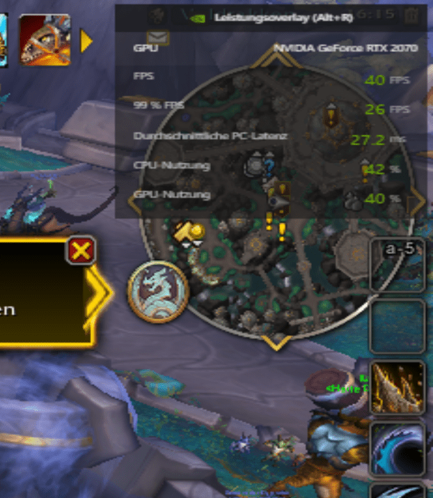

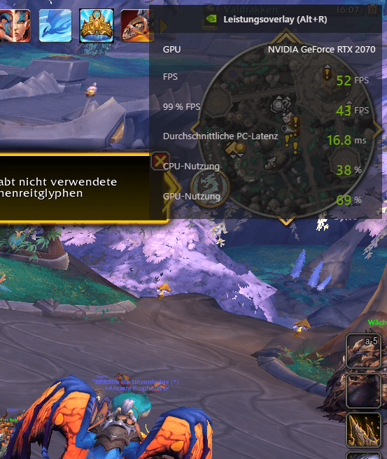

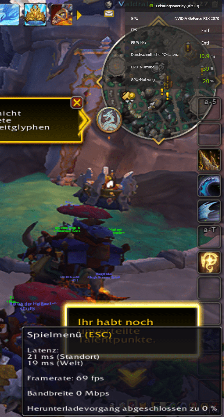

schau dort wo du gerne mehr fps hättest auf die gpu auslastung
liegt die auslastung der gpu dort unter ~95%, dann hängst du im CPU limit und brauchst ne schnellere cpu.
die auslastung der CPU ist dabei völlig egal

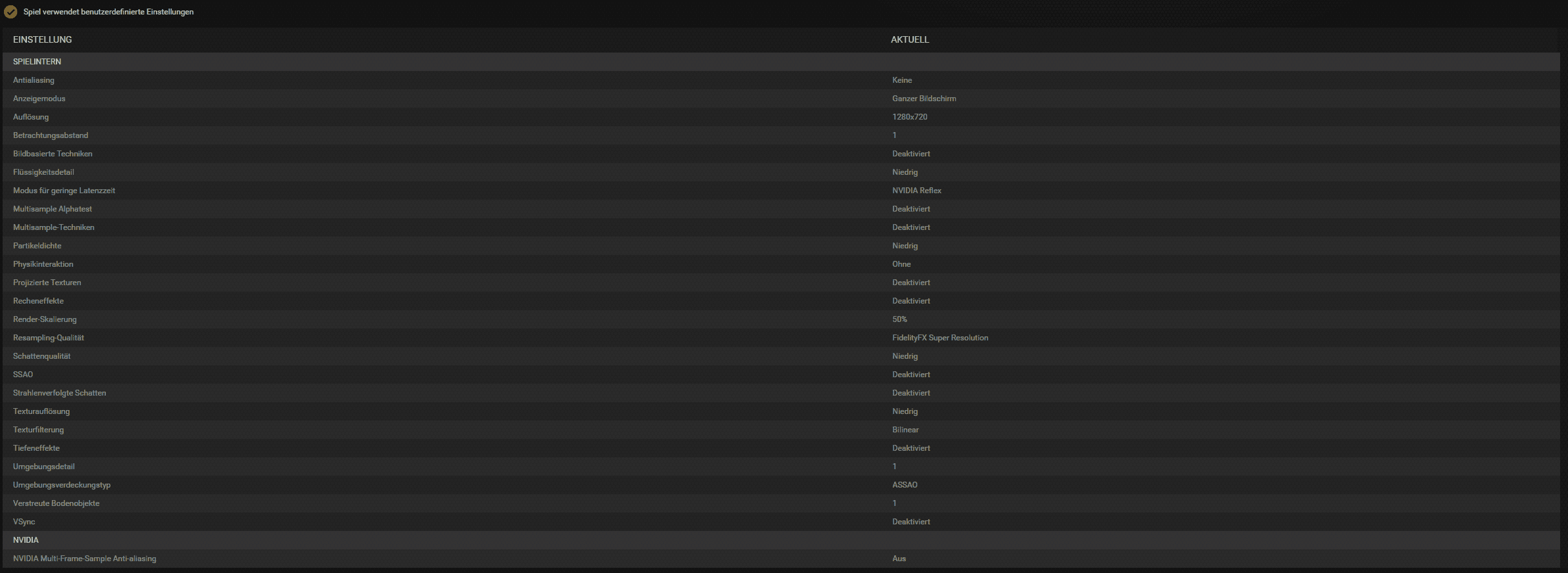

kannst du mal die settings in wow screenshotten? ich weis dass das game etliche regler hat und man nicht alle auf max knallen sollte weil es optisch a wenig bringt und unnütz performance kostet
gpu auslastung kannst du dir mit WIN+R einblenden lassen wenn du geforce experience installiert hast.
alternativ mit dem msi afterburner und RTSS fix ein overlay basteln
ich bin mir relativ sicher dass eine 2070 super auch in 3440x1440 brauchbare fps hinbekommt, solange man es nicht übertreibt. fps einbrüche in wow sind meist in städten oder raids oder in bestimmten gebieten und dann richtung cpu zu suchen

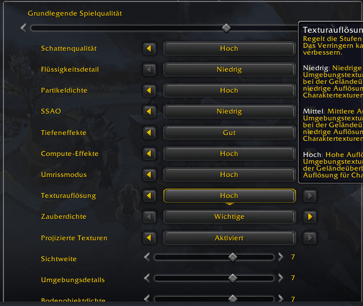

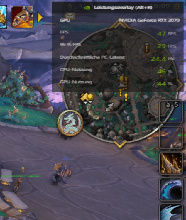

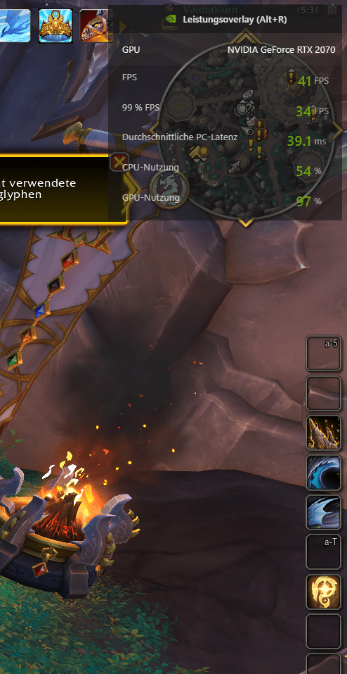

Keine Ahnung ob sich damit etwas anfangen lässt? Einmal das ganze mit quasi allem auf low und einmal auf hohen Einstellungen. Einmal in der aktuellen Hauptstadt mit sehr viel Aktion und einmal in nem kleinen Dorf.
Meist nutze ich die von geforce optimierte grafikeinstellungen und klicke dort noch manuell etwas hin und her sofern mich etwas stört. Zum Beispiel Raytracing falls es zu stark an der Leistung rüttelt.
Ja ich weiß dann könnte ich auch durchaus auf AMD wechseln, aber ich bin einfach sehr zufrieden mit Nvidia.

finger weg von den settings wenn du wissen willst woran es liegt ;)
entweder du testest in deinen wunschsettings + native auflösung und guckst auf die gpu auslastung
oder
du testest in deinen settings und setzt nur die auflösung auf 720p und schaltest AA ab
wenn du optimieren willst, dann kannst du dir die settings wieder anschauen
also nochmal das ganze und zwar in deinen wunschsettings und dann dort wo du meinst die fps sind zu wenig ;)
gfe settings bitte gar nicht benutzen. das ding weis ja nicht wie viel fps du brauchst
für einen FPS test, nv reflex abschalten!
WOW ist CPU-Limitiert, da wirst mit der 4070 wenig mehr an FPS bekommen.
Da wird auf kurz oder lang auch mal ein Wechsel nötig.
Aber dann auf einer neuen Plattform, das geht nicht mehr auf deiner aktuellen.
kein spiel ist cpu limitiert wenn du eine geforce 4 einbaust.
du siehst doch in einem screenshot dass er im gpu limit hängt weil er die settings übertrieben hat.
blöd ist dass das wohl nicht die settings sind, die er gerne haben will. das bringt natürlich dann recht wenig ;)

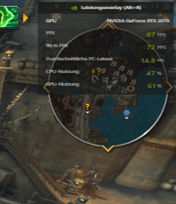

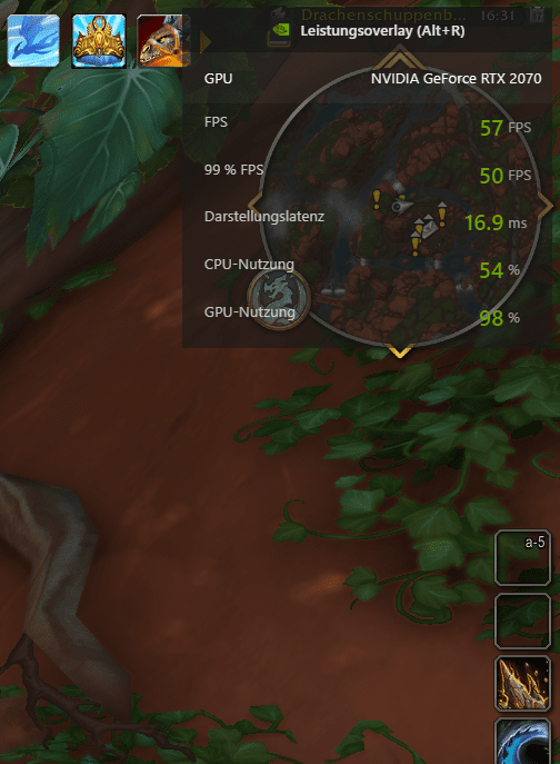

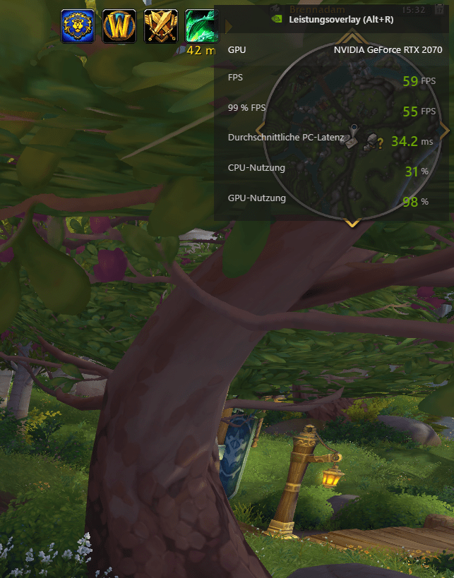

Okay, dann hier die Bilder nochmal mit meinen Einstellungen auf 1440 und 720. Raid kann ich schlecht simulieren daher die Stadtvergleiche mit viel und wenig anderen Spielern.
Hoffe das lässt jetzt mehr Rückschlüsse zu. nv refelx und aa ausgeschaltet, ansonsten die Einstellungen auf Hoch/Ultra so wie ich es einstellen würde.
Beim Fliegen durch verschiedene Gebiete alt und neue komme ich in alten auf um die 80-110 in neuen eher auf 45-75. Städte siehe Bilder. In Städten brauche ich keine 100fps Ansonsten wären 100-144 was halt mein Monitor so kann schon nett.
Ich habe jetzt keine weiteren Screenshots gemacht. Nachdem ich gestern Abend nochmal etwas intensiver auf die FPS geachtet habe, waren diese in Dragonflightgebieten doch vermehrt geringer als gedacht. Lagen bei Bewegung und kämpfen eher im Bereich um die 50-60 FPS im Schnitt wenn ich drauf geschaut habe.
Die 80+ waren dann eher in alten Addongebieten. Spricht also alles in allem eher für eine neue Anschaffung und nicht für ein Upgrade da die alte Plattform von damals ja nichts mehr hergibt.
moin, mich hats zerlegt deswegen erst jetzt die rückmeldung mom
also du siehst ja dass bei deinem screen in der stadt deine graka bei 69% rumdümpelt. hier bringt nur eine schnellere cpu mehr fps.
dort wo deine graka dann bei 98% ist, brauchst du für mehr fps eine stärkere gpu. dort wo du bei 98% gpu load bist kannst du auch einfach mal die auflösung auf 720p stellen und AA aus, um zu schauen was deine cpu dort noch kann. wenn die cpu dort bei 62fps (beispiel) dicht macht, bringt eine neue graka auch nur 5 fps mehr
aber 57fps bei 1440p 3440x1440 halte ich für etwas wenig. sind das deine settings oder einfach alles max?
Von den WOW Settings! Bilder machen, da von allen! Nicht von dem Overlay, das uninteressant.
Es liegt aber bei dir an deiner langsamen CPU, diese ist mit ihren 8 Threads schon bei etwas 40-50% im CPU Limit und damit an der Kotzgrenze.
Post #7 nochmal lesen bitte.
Gerade in WOW kenne ich perfekt aus, das Game hab ich zu lange gezockt.
ein spiel ist perse nicht cpu limitiert. tausch die 2070 super gegen eine gtx970 und er wird im gpu limit hängen, was er bei seinem 1440p screen ja jetzt schon tut
cpu limit entsteht immer dann wenn die gpu schneller ist, egal in welchem spiel
Mit diesen Einstellungen bin ich im Spiel unterwegs. Ich habe auch einige Videos bei Youtube gesehen da wurde vor allem die Schattenqualität angesprochen. Jedoch habe ich da zwischen niedrig und ultra nur einen sehr geringen fps Unterschied. Einen riesen Unterschied habe ich bei dem Punkt Flüssigkeitsdetails festgestellt. Hier habe ich obwohl kein Wasser oder andere Flüssigkeiten im Bild sind teilweise über 20 FPS mehr. Während alles andere kaum Auswirkungen gezeigt hat. Sprich ich komme dadurch auf ca 20-30 FPS mehr also auf um die 80 in Dragonflight. Hauptstadt bleibt bei unter 60 allerdings immerhin über 50 statt vorher 30-40
