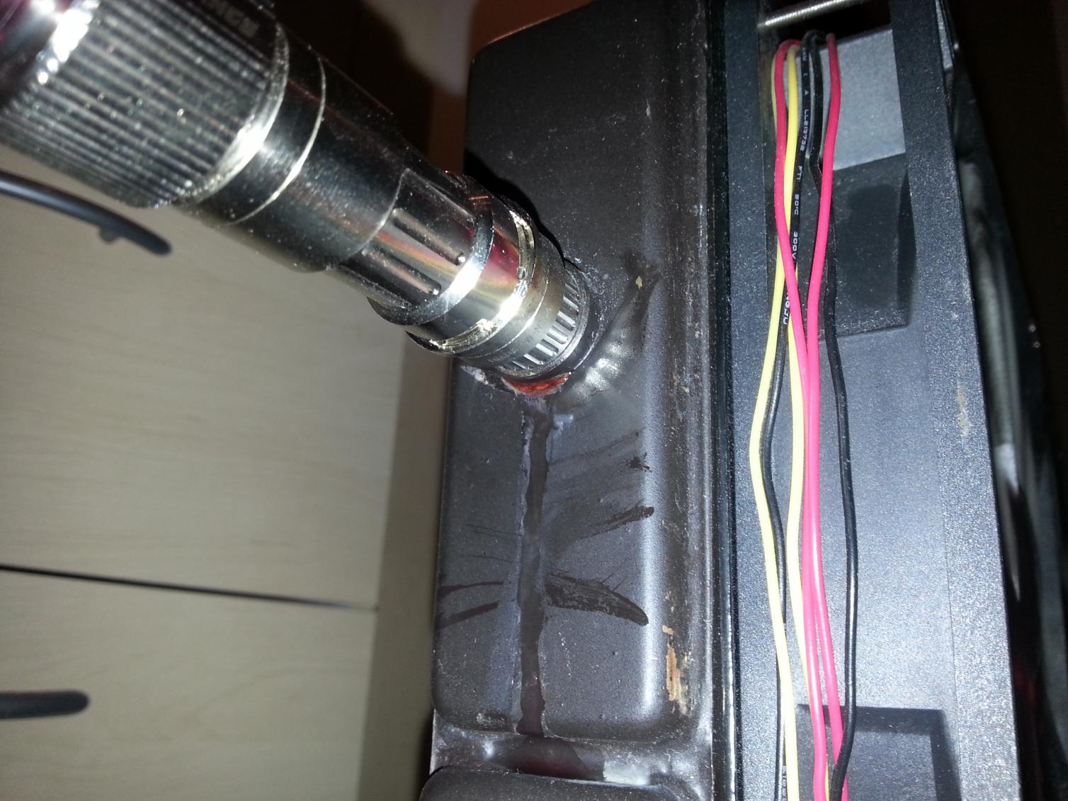

Weiss aber wiedermal nicht was ich mache, denn heut hab ich festgestellt, dass mein Phobya auf einmal irgendwie undicht / kaputt zu sein schein.
Hab den ja direkt in dieser Phobya-Box verbaut.
Als ich den Radi heut vom Tisch runter genommen habe und ihn kippen wollte (habe an 2 Karabinerhaken dran fürn Transport) kam auf einmal ein Schwall an roter Suppe raus :fire::fire::fire::fire:
Hatte schon letzte Woche leichte Tröpfchen bemerkt. Allerdings war Freitag Abend keine Spur von irgendwas, dementsprechend hat mich die Menge verwirrt.
Werd heut zwar nochmal schauen, wo sich da ein Leck befindet, denke aber dass es auf einen neuen hinauslaufen wird.
Wo genau kommts raus?

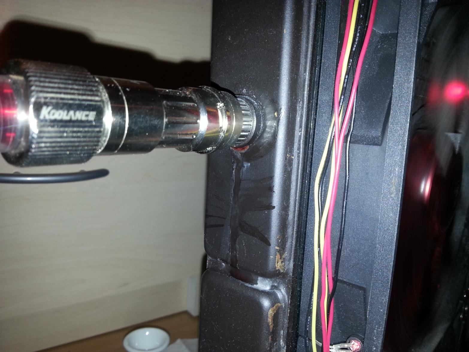

Habe die (bzw. eine?) Stelle gefunden:
Und damit steht fest das sowas von ein neuer herkommt, und definitiv keiner der von den armen kleinen ausgebeuteten Chinahänden mehr gebaut wird :wut:

Jap, das schreit nach RMA, ruf einfach mal bei AT an.
Beim nächsten Mal evtl. die Schnelltrennies anders verbauen, denke mal die erzeugen doch ganz gut Hebelkräfte so und beim ständigen Trennen ists auch ne Belastung für die Anschlüsse, man könnte das da wsl. auch löten, dann ist aber jegliche Garantie/Gewährleistung futsch.
