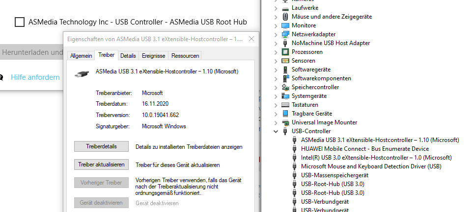

Falls jemand mit dem ASUS Mainboard ASMedia USB3.1 Hostcontroller Probleme haben sollte (vielleicht hilft das auch bei anderen USB-Treiber Probleme):
Nachdem ich ein Treiberupdate unter Windows Update -> Optionale Updates -> Treiberupdates durchgeführt habe, ging mein USB 3.1 Anschluß gar nicht mehr. Meine Lösung war einfach den "neueren" vorherigen Treiber wiederherzustellen.
Nach dem fehlerhaften Treiberupdate:
Nach dem Zurücksetzen:
