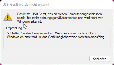

Guten Tag liebe Community,
wie der Titel schon vermuten lässt, habe ich ein Problem mit einem USB Gerät. Etwa 2-3 Mal pro Minute erscheint die Meldung, dass ein USB nicht richtig erkannt wurde und dazu auch das entsprechende Geräusch wie wenn man ein USB Gerät ansteckt und wieder abzieht. Leider steht dort aber nicht dabei was für ein Gerät das sein soll und der PC steht hier schon seit über einem Jahr und hat sich in der Konfiguration der verwendeten USB Geräte seitdem nicht geändert.
Gibt es eine Möglichkeit herauszufinden was für ein Gerät das sein könnte? Leider kommt der Fehler nicht immer und ist auch nicht reproduzierbar.

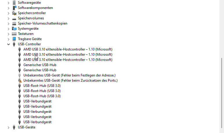

Tatsächlich habe ich, wenn ich jetzt die ausgeblendeten Geräte einblende, ein "Unbekanntes USB-Gerät (Fehler beim Zurücksetzen des Ports" sowie ein unsichtbares "Unbekanntes USB-Gerät (Fehler beim Festlegen der Adresse)" im Gerätemanager. Damit bin ich schon mal weiter als vorher :-D
Bedeutung:
Jetz steckst Du nacheinander - mit kurzen Pausen dazwischen - alle USB-Geräte ab und wartest, bis der Geräte-Manager sich aktualisiert und die Farbe des USB-Steckers mit dem Ausrufezeichen sich ändert.
