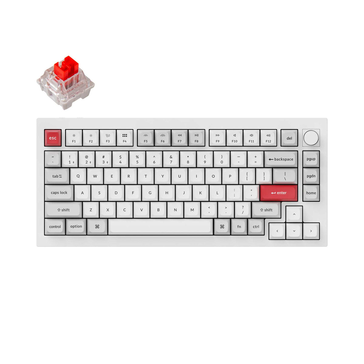

Da hänge ich mich mal dran. Will meine Keychron Q1 75% auch als bluetooth haben. Gibbet denn hier schon neue Erkenntnisse oder Smarte Lösungsansätze?... Bin Technisch nicht hingefallen.. aber das gebiet ist expliziet zu neu.
@DeEkim Am einfachsten, die Q1 verkaufen und dafür auf die Q1 Pro wechseln, diese kann von Haus aus BT.
Könntest Du das "und" erläutern?
Naja.. da gibt es ja schon ein Unterschied.. jetzt mal aus meinem Blickwinkel... Wireless beziht sich auf Kabellos z.B auch via Funk (dongl) und dann gibts noch Bluetooth... könnte ich mir so erklären.. oder er hat geträumt und sich vertippt xD
Nu sind wir aber immernoch kein Stück weiter. Kann nu mal einer mit der Sprache rauskommen wie ich BLUETOOTH in das 2,5KG schwere Stück alu geraffelt bekomme?
Also bin ja mit nem Elektroabschluss und einem Handwerklichen Lehrberuf nicht ganz hingefallen... Das ich Strom brauche für das Tastenbrett und ne art Bluetoothgeraffel (ausborgen bei nem anderem Tastenbrett) ist mir bewusst. Mich interessiert ehr wie ich es schaffe das dass Schreibeisen und das Bluetooth dingen auf einer Wellenlänge sind und die gleiche Sprache sprechen :) Das wenn ich eine Taste drücke auch die richtige Taste an die Kapitalistische Rechenmaschiene weitergeleitet wird xD
