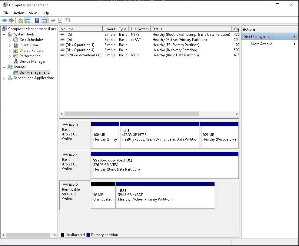

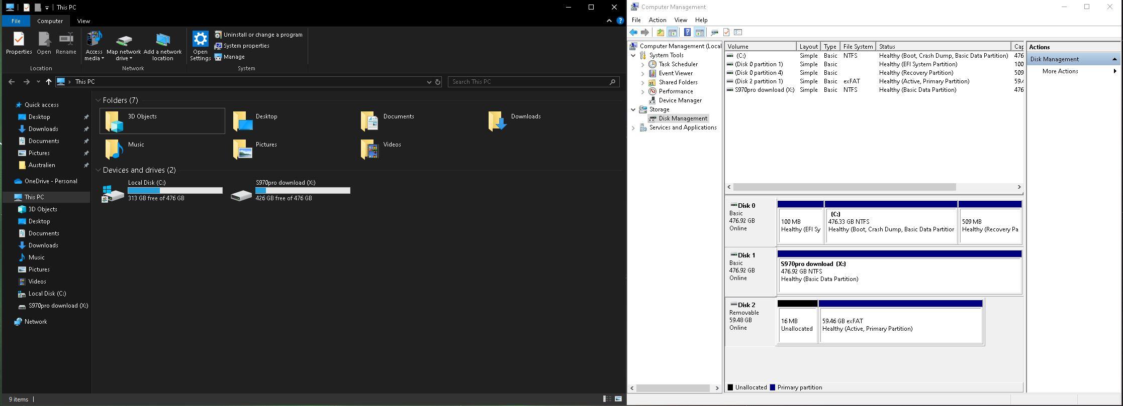

ihr habt mich auf eine idee gebracht, danke für eure idee mal im Gerätemanager zu schauen...
unter diskmanagement war dem kartenleser, kein laufwerksbuchstabe zugewiesen. Nun hab dem einen Laufwerksbuchstaben zugewiesen und habe zugriff auf meine Speicherkarte.
