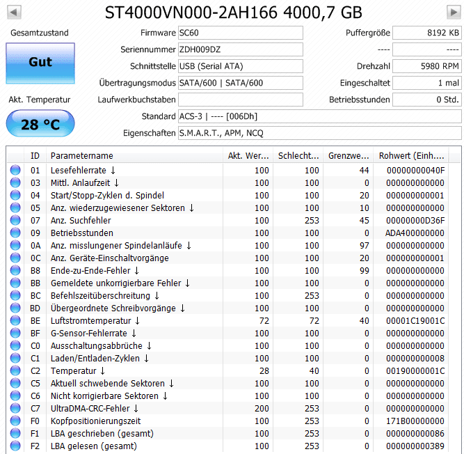

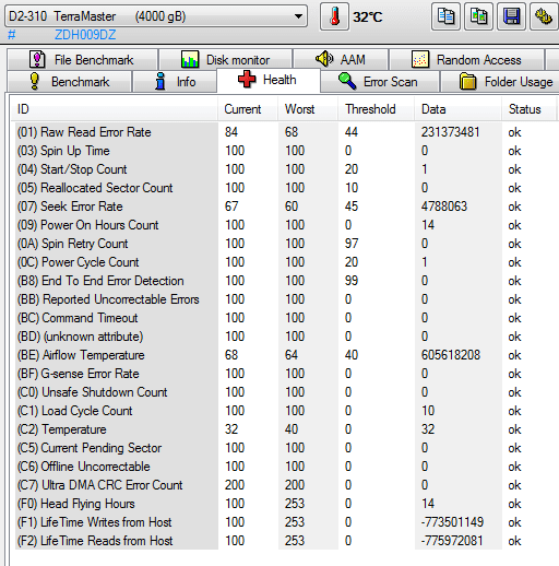

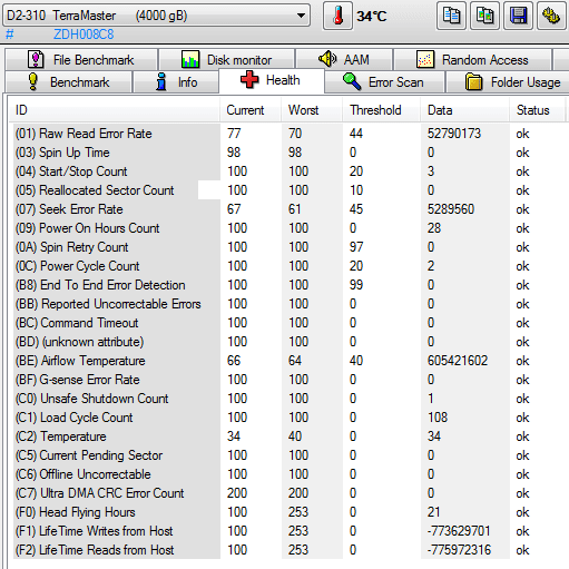

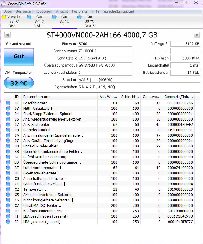

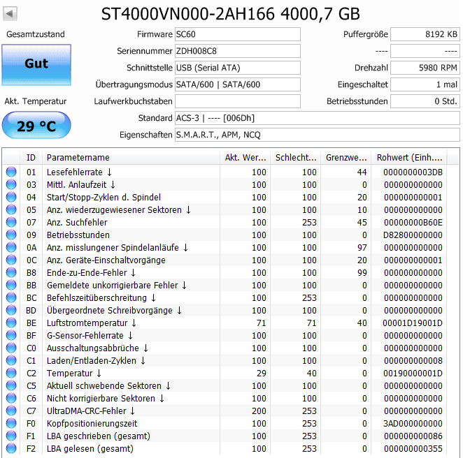

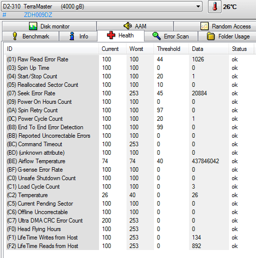

Habe die Platten jetzt erstmal als Single laufen und auf der ersten werkelt jetzt schon H2testw.
Nachfolgend mal die SMART-Werte von HD Tune und CDI.

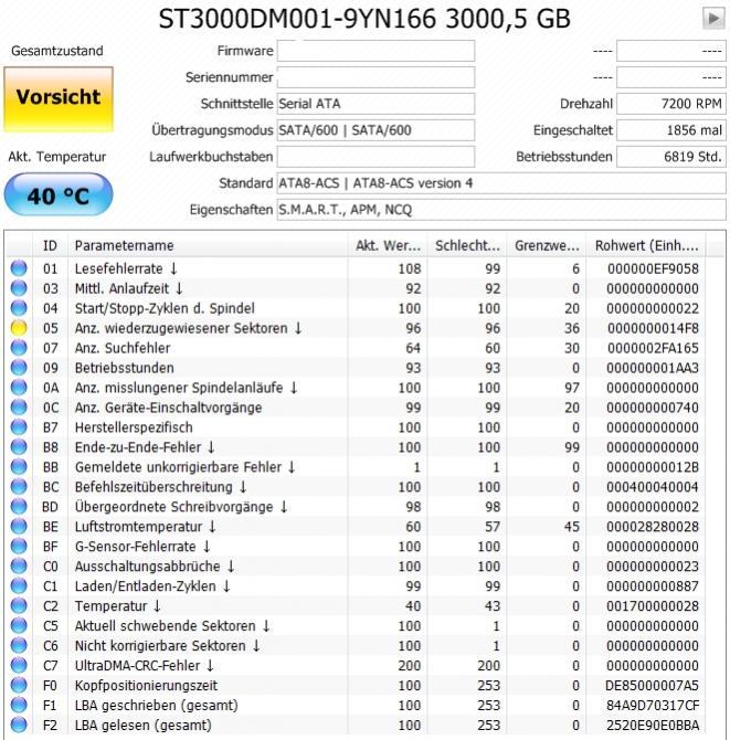

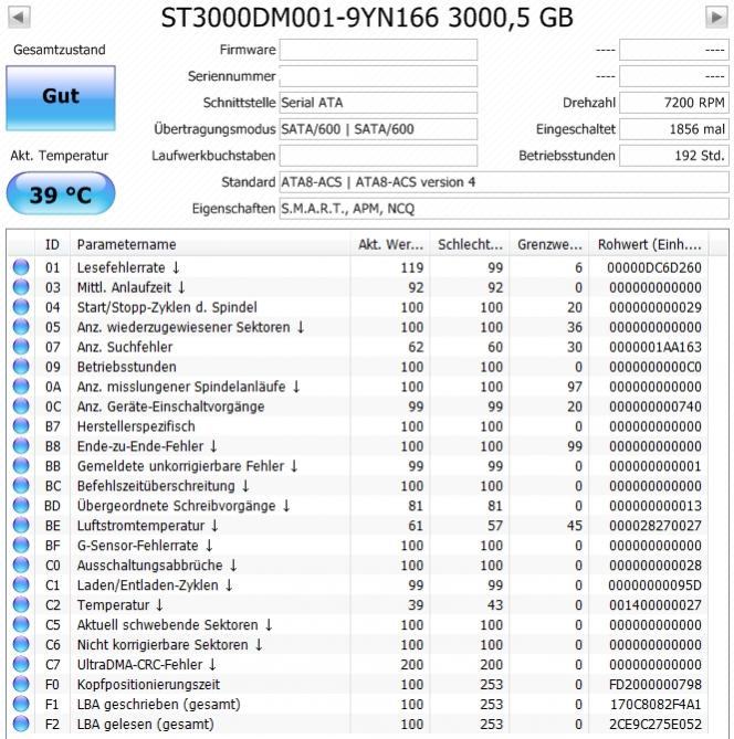

Auch wenn das hier vielleicht jetzt nicht zu 100% reinpasst, war ich vorhin leicht schockiert als ich mit CDI die SMART-Werte von den neuen NAS-Platten gecheckt habe.
In meinem Rechner habe ich ein Intel-onboard-RAID1 mit 2 3TB Seagate-Platten.
CDI gibt für eine der beiden Platten eine Warnung aus.
HWiNFO64 bemängelt an den SMART-Werten der beiden Platten nichts und HD Tune erkennt die Platten nur als RAID1-Volume.
Außerdem lief laut den SMART-Werten die zweite Platte in dem RAID bisher nur 192 Stunden (die erste Platte 6819 Stunden, was meines Erachtens realistisch ist), was definitiv nicht sein kann.
Könnt ihr euch da einen Reim drauf machen?
Die ST3000DM001 ist eine einfach Desktop Platte und nicht für RAID oder den Betrieb mit vielen HDDs in einem Gehäuse gemacht und gedacht. Die mit den 6819 Stunden hatte schon viele schwebende Sektoren und durch das RAID wurden diese dann wieder überschrieben, was bei einem anständigen RAID auch so sein soll. Dabei wurden dann 5368 Sektoren als defekt erkannt und durch Reservesektoren ersetzt. Die Platte sollte bald abgelöst werden und dann nimm eine NAS Platte und keine Desktopplatte. Vielleicht hatte die auch einfach einen Transportschaden oder wurde sonst irgendwo mal zu hart behandelt. Warum die eine nun nur 192 Stunden hat, kann man so nicht sicher sagen, es gibt aber 19 High-Fly Writes und wenn die S.M.A.R.T. Werte auch auf dem Medium stehen (ich vermute es, weiß es aber nicht genau), dann könnte es beim Schreiben der Betriebsstunden vielleicht durch so einen Fehler dazu gekommen sein.

Ab wann würde der Intel Controller die Platte aus dem RAID werfen bzw. die Platte als "faulty" melden?
Die ST3000DM001 war lange die mit Abstand günstigste 3TB HDD auf dem Markt, deshalb haben viele die überall verbaut und wie die Entwicklungsgeschichte der Barracuda Reihe zeigt, waren deren Vorgänger ja auch für viel mehr Anwendungen geeignet, nur eben die neueren Generationen nicht mehr. Nur sind viele eben nicht auf dem aktuellen Wissensstand, wer liest schon die Product Manuals?
Also haben viele Anwender und vermeintliche Experten einfach die Erfahrungen der Vergangenheit, als Barracuda HDDs eben nicht für viele Anwendungen geeignet waren, dann einfach auch ungeprüft auf die neueren Generationen übertragen und ja, die NAS Serien sind anfangs auch noch gar nicht verfügbar gewesen und viele hielten und halten sie immer noch wegen des NAS im Namen bzw. dem Datenblatt nicht geeignet für den Einsatz in Desktops. Dabei ist das falsch, die sind eben nur von den Eigenschaften her weniger abgespeckt als die Desktopplatten und haben eben die Eigenschaften die im NAS Einsatz wichtig sind, nämlich Dauerbetriebsfestigkeit und RAID-Fähigkeiten wozu eben auch die Techniken zum Schutz vor Problemen durch Vibrationen gehört, die gerade bei den heutigen Datendichten extrem wichtig sind.
Wann der Intel Controller die Platte rauswerfen wird, kann ich nicht sagen, ich würde es aber nicht darauf ankommen lassen und die HDD bald ersetzen.
Was mich schon ein wenig wundert, weshalb HWiNFO64 die Platte bzw. den reallocated sector count nicht als problematisch anzeigt/markiert?!
Falls der SMART-Wert stimmt und es wirklich 5368 sind, dann ist das ja durchaus alles andere als normal und über jedem Warnschwellenwert.

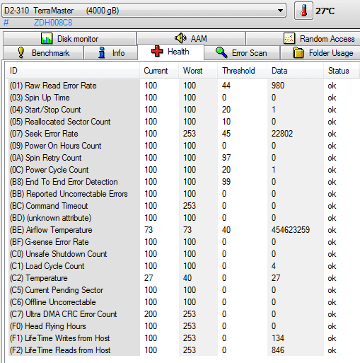

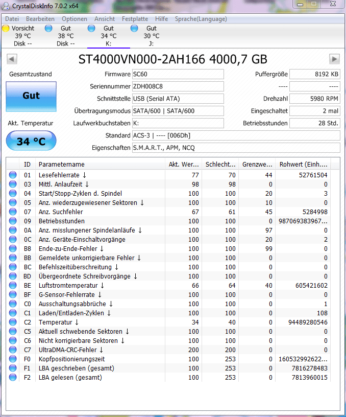

Nachfolgend die Screenshots direkt nach den abgeschlossenen Durchläufen:
Soweit dürften die SMART-Werte gut sein, oder?
Im Hinblick auf die ursprünglichen Screenshots bei 0 Betriebsstunden (aus Beitrag 35) dürften sich die Werte auch unauffällig entwickelt haben, oder?
Jedes Tool handhabt das unterschiedlich, einige sind hysterisch und geben dann gerne auch mal einen Fehlalarm, andere sind eher entspannt und warnen dann zu spät.
Die Warnschwelle ist immer erst erreicht, wenn der Aktuelle (oder schlechteste) Wert den Grenzwert übersteigt und das ist hier noch lange nicht der Fall.
Ja, aber bei Seagate HDDs sollte man die Rohwerte immer nur hexdezimal anzeigen, die dezimale Anzeige erschwert die Erkennung von Lese- oder Suchfehlern enorm.
