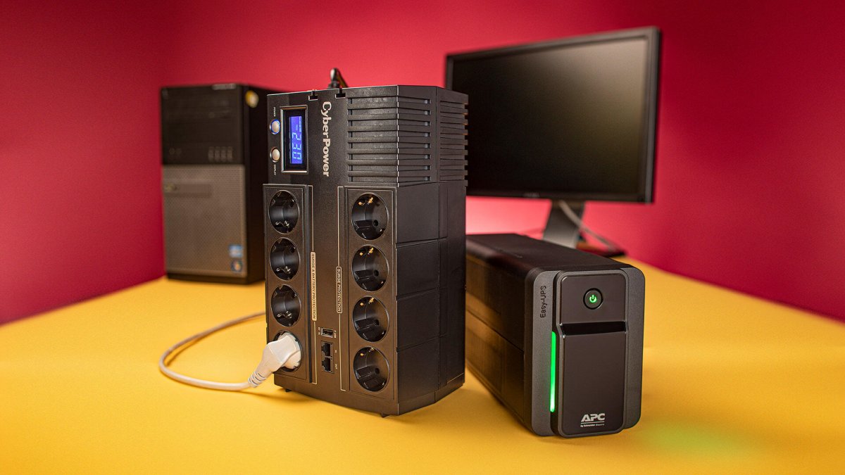

Gerade drüber gestolpert und passt zum Thema: Heise hat einige wirklich günstige USVs (für einzel-PCs) getestet und die Bluewalker schneiden gar nicht mal so schlecht ab.
