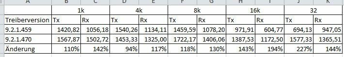

Hallo zusammen,
hier einmal der neueste Treiber, schaut mal wie damit die Leistung ist:
9.2.1.470
//edit:
Ich hab einmal einen kleinen Test mit NetIO gemacht um zu sehn ob sich dort was ändert, in wie weit das Repräsentativ ist lass ich mal offen, zumal unser AP 54Mbit macht, was ich jedoch beobachtet habe ist das die Datenrate trotz perfekter Verbindung immer wieder auf 2Mbit runter gesackt ist.
//edit die 2te:
Ich hab es noch mal mit einem RT-56U getestet, ist zwar was besser Geschwindigkeit beginnt bei 6MB/s und fällt auf 5,3MB/s
