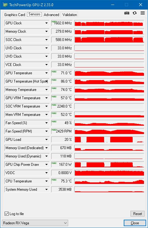

Einmal GPU-Z Screenshot und Log nach einem (absichtlich) abgebrochenen und drei hintereinander gelaufenen Timespy Durchläufen auf 2560*1440. Im Treiber nichts geändert, ausser den ReLive und HotKey Bockmist so gut es geht auf Null gestellt. Zusätzlich steht der Treiber auf "Undervolt GPU".
Die Karte kann wesentlich wärmer beim übertakten werden, aber... da habe ich mich nie tiefergehend mit ausseinander gesetzt.
Aktuell erreicht das System hier ~69xx Punkte, mit OC der GPU waren es 72xx Punkte? Da hatte ich etwas an den Reglern im Treiber gespielt, mir ging die Turbine von Lüfter dann aber auf den Sack, die wird bei mehr als 50% wirklich laut^^.
Nachtrag: SOC VRM 2248°C sind ein Auslesefehler, 99% der Zeit stehen dort normale Temps, dann gibts einmal für Sekundenbruchteile Murks. Da steht im Log aber auch mehr zu.

Also bei 105 Grad Hotspot oder 120 Grad VRM drosselt die Vega runter? Ich denke dabei immer nur an meinen Wasserkocher und habe ein mulmiges Gefühl :d Ich werde mal schauen, dass ich im Undervolting mal noch weiter an die Grenze runtergehe, bis ich nen Fehler kriege. Vielleicht ist noch etwas bei meiner drin - ist ja sehr unterschiedlich bei den Vegas. Ohne Fanstop macht Sinn, ja, aber nicht auf P1. Ab P3 meinetwegen oder P2. Werde sonst mal nach OverdriveN oder halt Afterburner schauen :) Karte ist noch kein Jahr alt - daher versuche ich das Aufschrauben als letzte Alternative,

Also wie du bei 100% GPU Takt max. 60 Grad VRM Temperatur hinbekommst ... das wird wohl nur Patrick Jane von The Mentalist beantwortet bekommen :confused:

Habe auch eine Vega56 und die zieht geschmeidige 210 Watt bei ~ 1.025 Volt und die Temps auf VRM und Hotspot sind um die 85° bei Volllast. Versuche die Karte anzupassen mit Wattmann und sonst nichts. Dort kannst du Profile anlegen und bei Bedarf laden. Standardwerte lassen sich jederzeit Zeit setzen. Vega funktioniert wunderbar mit Undervolting und Overclocking. Es gibt genug Tutorials, sogar hier im Forum fürs Tweaken. Zum Lasttest kannst du z.B. The Wichter 3 nutzer, wenn du das Game hast, haut mächtig rein. Hat der Igor auch irgendwann gemerkt.
Hab Undervolting schon gemacht, aber quasi mit den Werten, bei der jede Vega noch läuft. @1.050V Das beste für den Lasttest bisher war bei mir Furmark 3, wobei das natürlich ordentlich reinhaut bei voller Auflösung und 8 x AA.

  • Wenn die Karte überhitzt oder ein anderes Limit erreicht, taktet sie sich runter. Du möchtest ja keine Eier braten.
