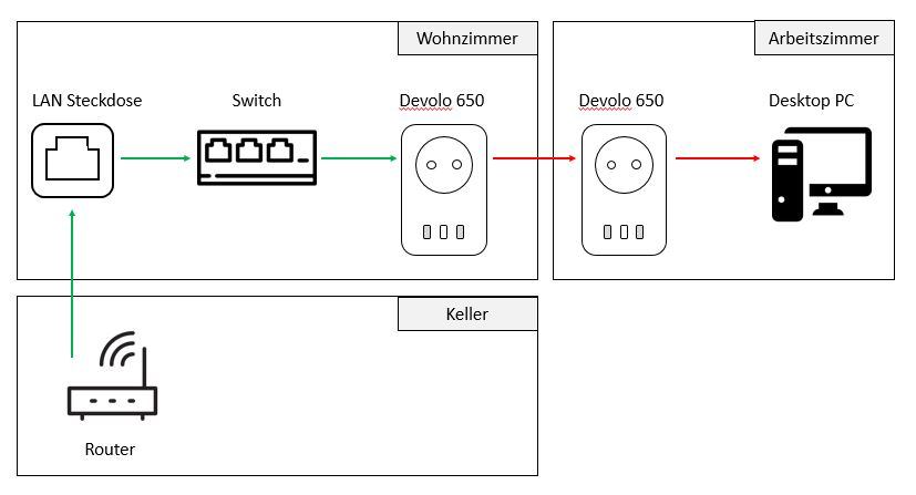

ich ein Problem mit meinem Devolo 650+ dlan Setup, vielleicht könnt ihr mir ja weiterhelfen ;) Zunächst zum Verständnis eine Skizze des Aufbaus:
Falls das Bild nicht sichtbar sein sollte: der Router steht bei uns im Keller (LAN/Wlan) und in meinem Wohnzimmer liegt eine Lan Dose, die der Router speist. Von dieser Ethernet Steckdose geht ein Kabel in ein Switch und von diesem Switch geht die Verbindung zu einem der beiden Devolo Empfänger. Der zweite Empfänger befindet sich in meinem Arbeitszimmer und ist mit meinem Desktop PC verbunden. Bis vor zwei Tagen hat das Ganze auch wunderbar funktioniert.
Nun ist folgendes Problem aufgetreten: die mittlere der drei LEDs an den Devolo Geräten leuchtet nicht mehr und es kommt keine dlan Verbindung zustande (die Power und Ethernet LEDs leuchten hingegen leuchten weiterhin gewohnt weiß -> betriebsbereit. Strom ist also da und das ein Lan Kabel im Gerät steckt wird erkannt).
