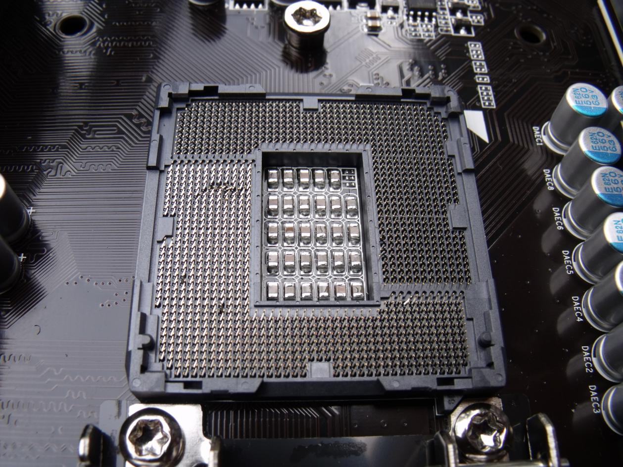

https://drive.google.com/file/d/0BwQXG_vQWL8-N1owOEZSc1NrdUU/view?usp=sharing
Ich habe mir ein Fatal1ty Z77 Professional über Ebay Kleinanzeigen gekauft und nun würde ich es gerne weiter verkaufen, dazu bräuchte ich bitte eine Einschätzung ob ich diese Board als defekt oder als funktionierendes Board verkaufen kann.
Ich sehe 1 Pin der fehlt, ob das so normal ist und bissl verbogen sind mindestens 1 Pins... Putzen würde ich es auch noch, weil so verranzt gebe ich nichts weiter, auch wenn ich es nicht war.
Ich habe es so bekommen und es niemals eingebaut und nun will ich es wieder weiter verkaufen.
danke
Sieht man doch, da sind 4 Pins auf den ersten Blick verbogen, als Defekt verkaufen fertig.
Etwas zu verkaufen was man nicht getestet hat ist sehr riskant..
Auf jeden Fall musst du dieses Bild mit dabei stellen, würde ich dir dieses Board abkaufen und hätte dieses Bild nicht gehabt hätten wir ein Problem.
