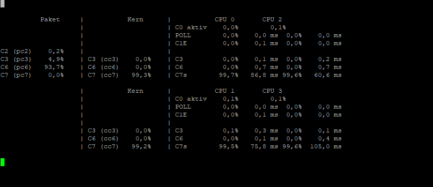

So sieht es im Powertop aus:
Wenn ich das richtig deute ist die CPU ja sehr oft im C7 nur der Paket State geht max. auf C6 oder? Kann man da noch was machen? Die Themen, welche von Powertop als "schlecht" markiert wurden, habe ich auch schon umgestellt. Des Weiteren habe ich nur ein "normales" 500W Netzteil. Weder Gold, noch Bronze oder so.
Insgesamt denke ich aber, das man nicht mehr viel machen kann oder habt ihr noch Tipps? Es sind 4x4GB RAM verbaut. Mit 2x8 würde ich wohl auch noch was sparen aber dazu müsste ich wieder Shoppen, was das Einsparpotenzial nicht rechtfertigen würde.

powertop sieht soweit ganz gut aus. CC7 erreicht man eigentlich immer, das interessante sind die Package C-States (PC). PC7 wäre noch Top, erreicht man aber tatsächlich nicht immer (z.B. in deinem Fall evtl. das ASPEED Schuld). Bei Desktop-Systemen macht PC6 -> PC7 irgendwas zwischen 0.5W bis maximal 5W aus - je nach Gesamtsystem.
