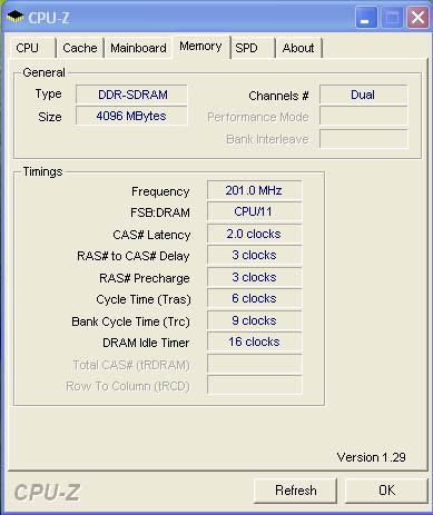

Hier noch der versprochene Screenshot. Ich habe doch noch "etwas" mit den Speichereinstellungen spielen müssen. Schlussendlich habe ich feststellen müssen, dass die Temperatur der limitierende Faktor war. Nachdem ich einen Lüfter direkt auf die Speicherbänke ausgerichtet hatte, ging dann unter den gezeigten Timings alles.
Wenn 4 Module so eng beieinander sitzen, geht's schon heiß her.
Aber das mit den 4GB gefällt mir extrem gut ... zum Benchen kann man ja zwei flotte 512er einbauen, aber für den Alltag sind 4x 1GB sehr edel. Zumal ich denke, daß man die mit 2T auch gut bis 220-250 MHz takten kann.
@Masterblaster: Die Klammern um die Heatspreader musste ich gegeneinander verschieben, damit das überhaupt passt - die sitzen auf meinem Board so eng wie geht. Außerdem brauche ich für den stablien Betrieb schon +0.2V (rein rechnerisch also 2,8V - was da wirklich anliegt habe ich nicht gemessen). Und unangenehm warm waren sie wirklich kurz nach dem Betrieb bevor ich die Lüfter umgebaut hatte.
@xxmartin: ... oc dann aber mit diesen Riegeln nicht mit 2-3-3-6 und nicht ohne gute Kühlung. Empfehle für solche Experimente ein Board, bei dem die Speicherriegel etwas weiter auseinander sitzen und evtl. eher oc-typischen Speicher.
