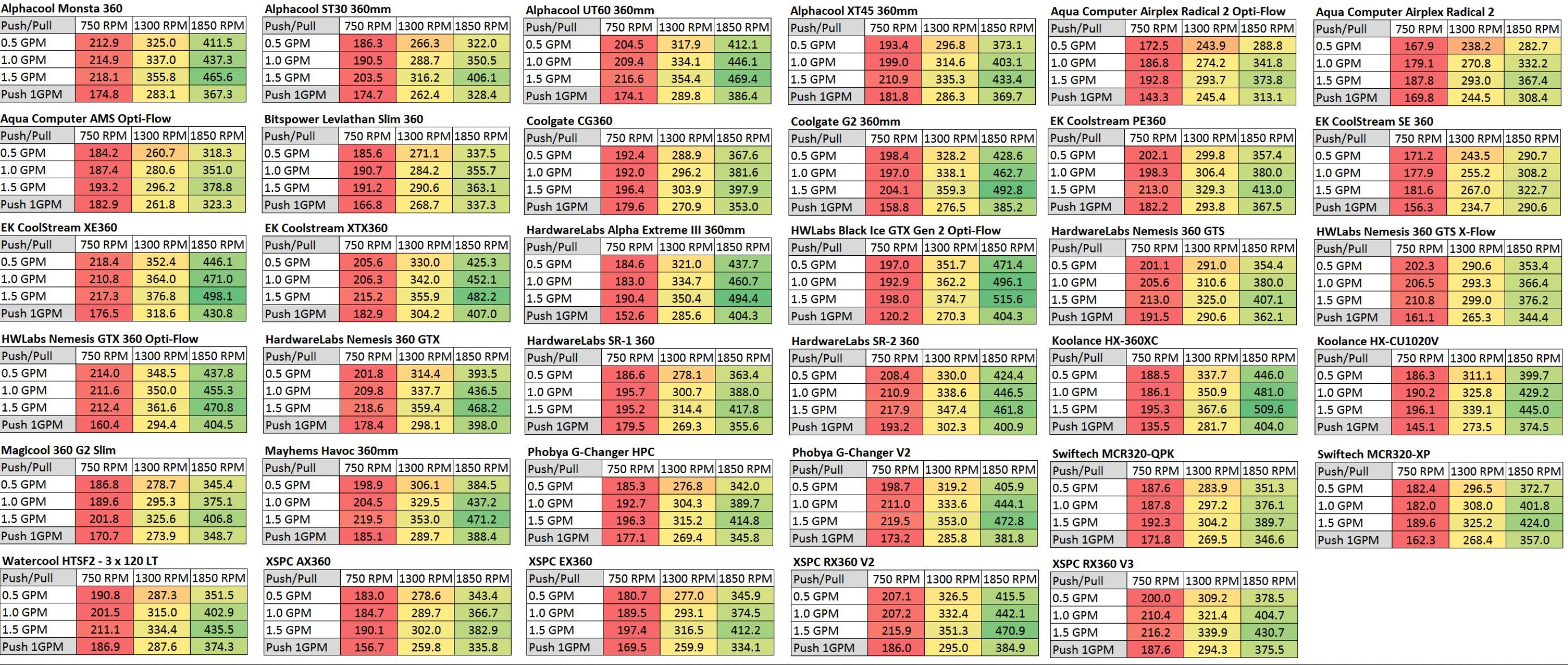

techpowerup hat da eine schöne Übersicht in ihren tests, hier mal der aktuellste test, da er die meisten Radiatoren enthält:
Die unterschiede bei den 360er Radiatoren scheinen bei gleicher Drehzahl schon relativ gering zu sein.
Bei der Flow Restriction scheint es schon merkbare unterschiede zu geben, ob das in der Praxis dann eine relevate Rolle spielt kann ich aber auch nicht sagen.

Danke. Da ist der HWLabs GTS 360 ja auf keinen Fall schlechter als der XT 45, eher besser, ja nachdem. Dann baue ich unten den HWLabs ein, den hab ich ja schon da.
Das ist m.E. die valideste Quelle:
Naja die 20 - 30 W Differenz in der Übersichttabelle sind der Messtoleranz geschuldet. Genau genommen sind die Radiatoren bei gleicher Dicke und Finnendichte alle so ziemlich gleich.

20 - 30 W Messtoleranz bei ihm und ich habe nachgemessen. Aber hauptsache er hat auf Nachkommastellen nach gemessen:
Und die meisten Radiatoren sind in der Tabelle so ziemlich baugleich. Man sieht hier eher nur die Messtoleranz.
