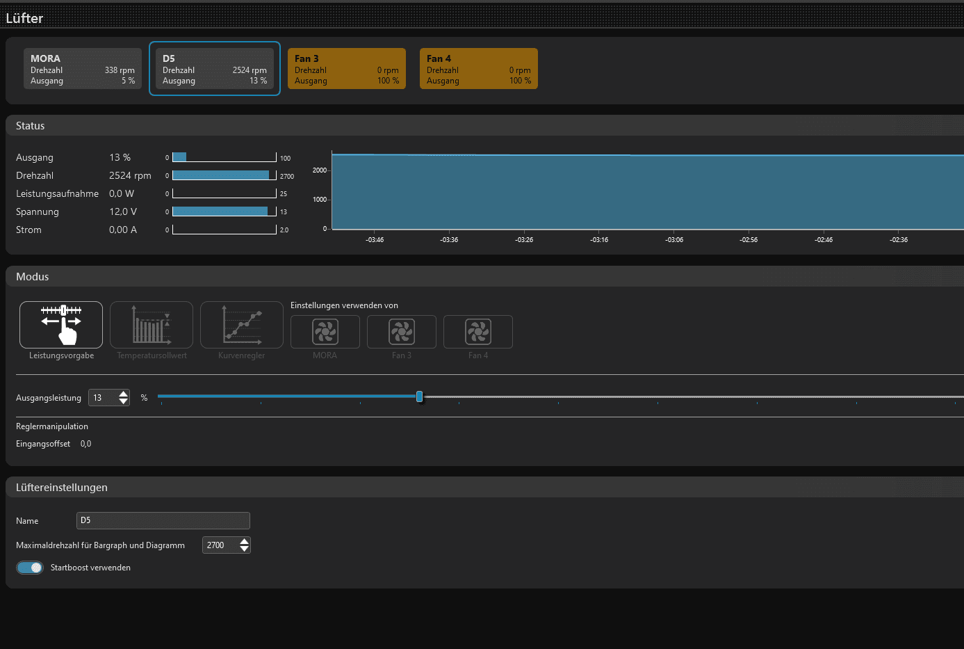

Gut wäre irgendwie nen Startboostz für 10 -15 Sekunden und dann runter auf 13%.
Ich habe auch noch nie die Leistung der Pumpe geregelt irgendwie immer einen fixen Wert, aber wenn Ihr einen Vorschlag habt gern :-)
Also es scheint leider so zu sein dass wenn das Wasser recht kalt ist nach dem neu starten, dass der DFM keinerlei Durchfluss registriert....

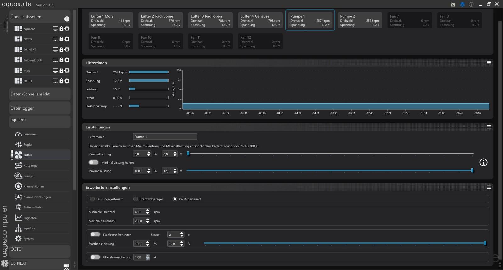

eigentlich reagiert der DFM wenn er unter 40l/h nicht mehr genau. Dann kann es passieren das er Blödsinn anzeigt. Ich habe jetzt eine Wassertemp. von 21,7° Beim Rechnerstart lag diese bei 19° bei beiden Temperaturen zeigte der HFN mir die Werte an, die er auch bei höheren Temperaturen anzeigt. Erst beim Zocken ändert sich das durch einen höheren Durchfluss bedingt durch wärmeres Wasser. Du steuerst mit nem Quadro? Eigentlich sollte der vorhandene ausreichen. Einen einstellbaren hat nur AE 5/6. Ich filtere mein Wasser eine Woche danach sollte es sauber sein, dann fliegt der Filter wieder raus und wenn dann nicht laufend am System gebastelt wird, sollte das auch sauber bleiben.
Ich habe noch einen Octo über den AE6 laufen deshalb die ganzen Lüfter. Der Octo soll wenn alles klappt wieder raus, damit ich nur den AE6 im System habe. Dazu versuche ich einen Activen Splitty9 einzubinden.
