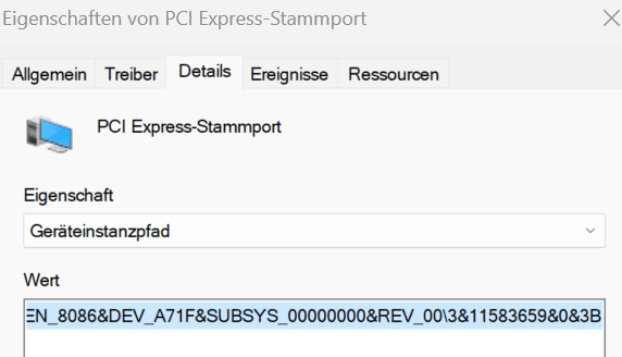

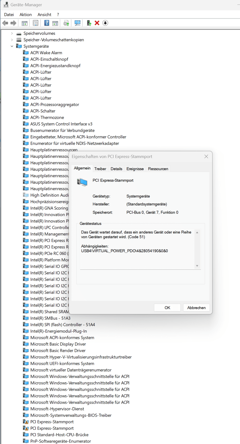

Noch etwas ist mir aufgefallen: wenn man das unbekannte Gerät deinstalliert, gehen sofort zwei andere Geräte auf Fehler. Nach Reboot sind die neuen Fehler weg und das unbekannte Gerät ist wieder da.
