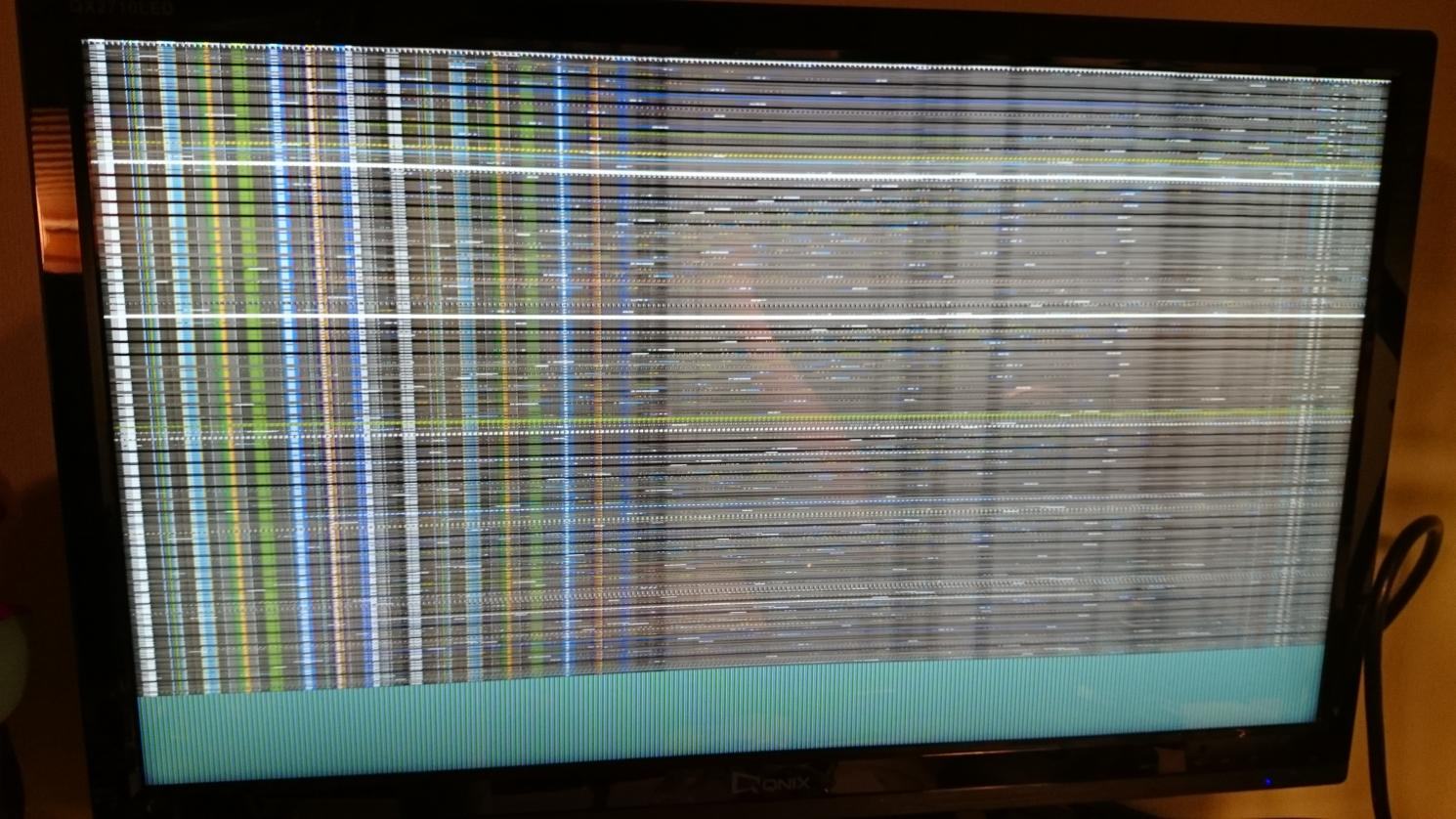

ich hab ein Problem. Immer wenn ich ein Video starten will, ob youtube oder facebook, dmax Videotheke oder was auch immer, sieht mein Bildschirm so aus:
Dabei istes egal ob HTML oder Flash, der Browser ist auch egal. Meistens gehts nach paar Sekunden wieder weg und ich kann das Video ganz normal schauen.
Beim nächsten Video ist alles wieder wie vorher.
Alles andere, DVD schauen, Zocken etc. funktioniert ganz normal.

Oha ... so ein Bild hatte ich vor laanger Zeit, als bei meiner HD3870 der Speicher am abnippeln war. Wurde von Woche zu Woche schlimmer. :-[
Ist im System etwas übertaktet?
Tritt der Fehler auch bei 60Hz auf?
Tritt der Fehler auch mit anderen Monitoren auf?
Bei dem Bild bekomme ich das "Gefühl", daß die Grafikkarte irgendwie nicht korrekt arbeitet.

Es lag am verwendeten Beta Treiber. Mit dem neuen AMD Treibern keine Probleme mehr.
